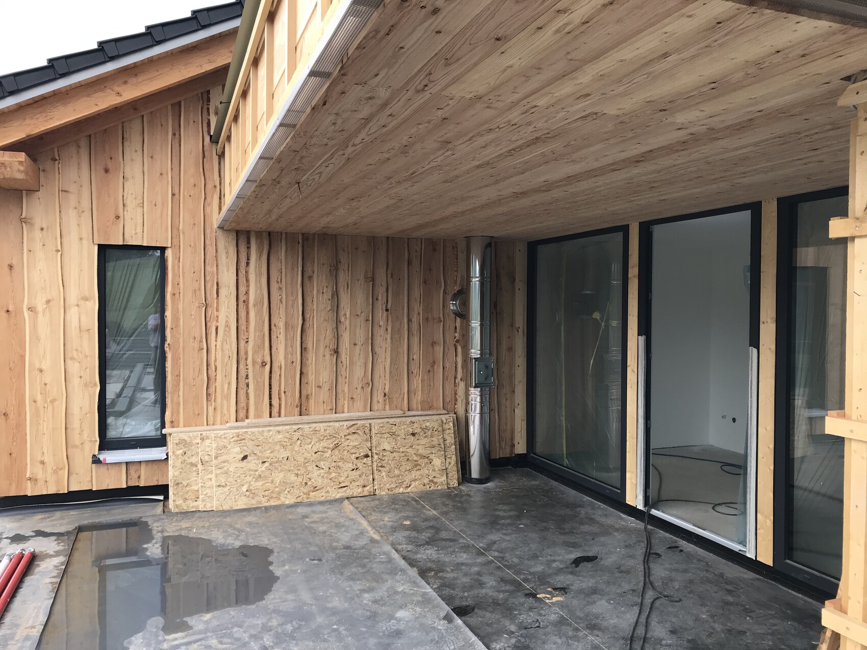

Habe heute mal einen Schnappschuss von der überdachten Balkon/Terrasse gemacht, obwohl der Lärchenholzboden noch fehlt. Die Balkon/Terrasse hat an dieser Stelle 6 x 5m, davon 3 x 5m überdacht. Ein Teil des Blicks ist im Avatar.
Außenansicht eines Holzhauses im Bau mit vertikaler Holzverkleidung, Glas-Schiebetüren und Metallrohr.

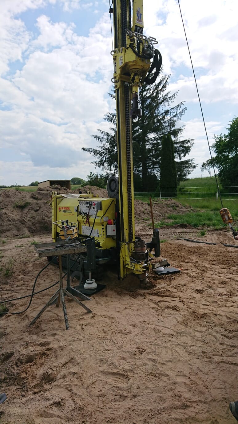

Bei uns fing heute die Pfahlgründung an. Leider mit nem Dieselgenerator anstatt Baustrom, aber Termin verschieben war keine Option, denn der nächste wäre erst Ende September gewesen. Dauern wird das 5 Arbeitstage und wir haben nen super Gefühl bei dem Team.
Gelbe Bohranlage/Bohrgerät steht auf einer Baustelle mit Sandboden; Hintergrund Felder und Bäume.
