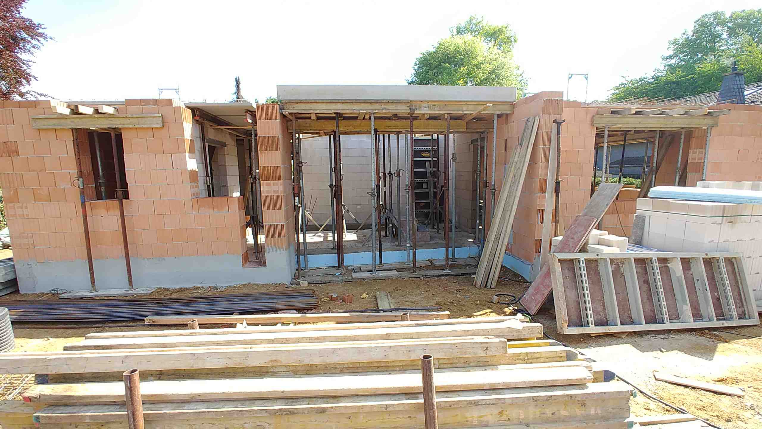

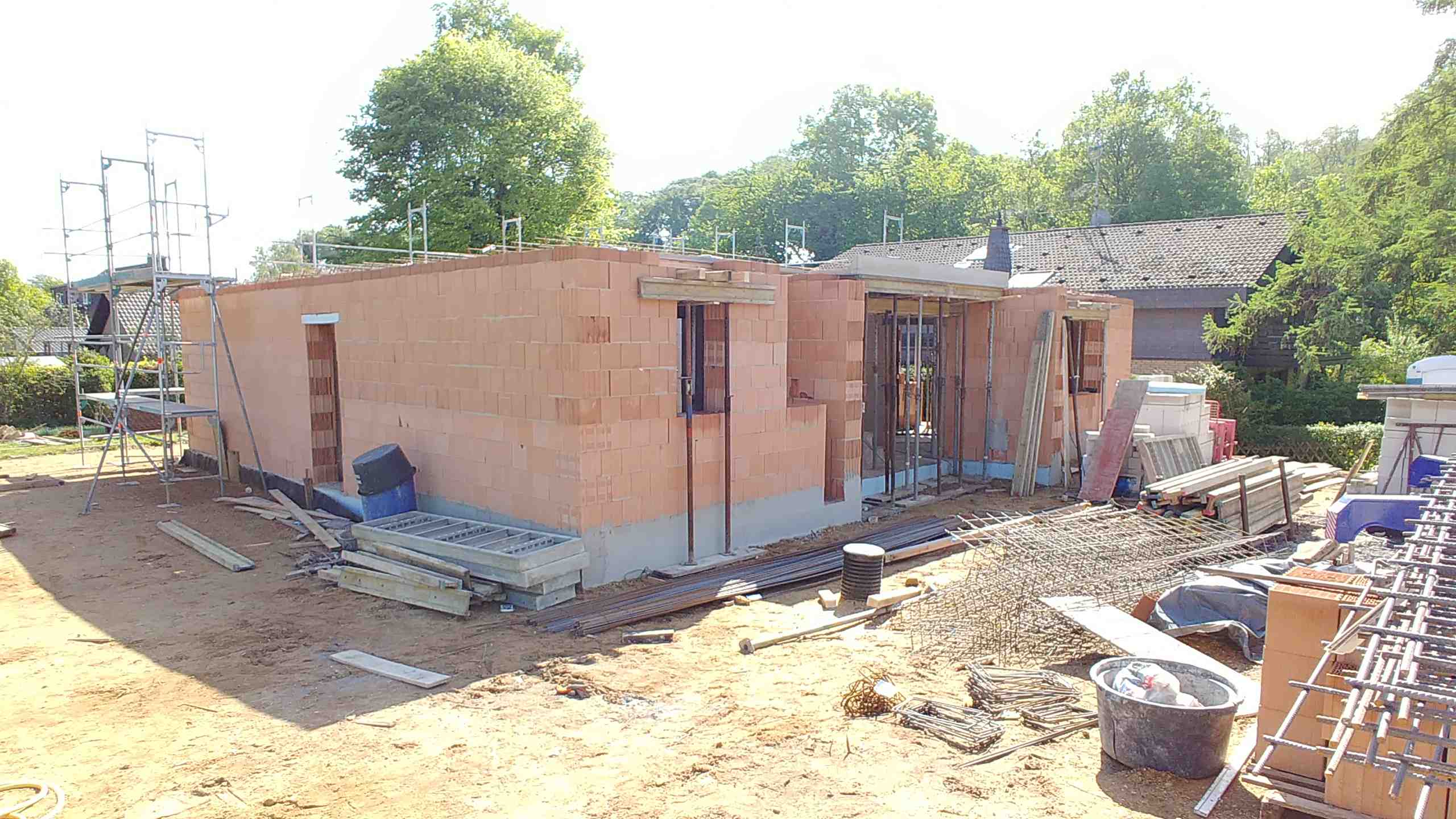

Hier mal wieder zwei Statusbilder zu unserem Bau. Leider ist es etwas ins Stocken geraten, da nicht genügend Poroton-Steine geliefert wurden, dafür Kalksandsteine für das OG ohne Ende. Haben sich ca. 2-3 Wochen Verzug angehäuft plus das, was wir durch den Frost schon hatten. Naja, nicht zu ändern.
Was mich noch interessiert, ist folgendes. Wir haben ja schon die Fensteröffnungen sichtbar. Es ist aber so, dass man hier noch nicht die unterschiedlichen Brüstungshöhen sehen kann. Ich dachte schon, das sei möglicherweise fehlerhaft ausgeführt worden und habe nachgefragt. Der Bauleiter sagt, das ist normal; die vorgesehenen Brüstungshöhen werden erst später sichtbar. Ich frage mich, warum denn dann trotzdem solche Fensterausschnitte aktuell zu sehen sind. Das Küchenfenster nach vorne z. B. bekommt 1,25m Brüstungshöhe. Der Fensterrahmen beginnt aber schon bei deutlich unter einem Meter aktuell.
Ich hoffe mal, dass sie diese Woche mit dem EG weitermachen, auch wenn das EG noch nicht 100% fertig ist.
Tom1607
Ist eigentlich normal. Die schneiden die Steine dann passend zu den einzelnen Brüstungshöhen rein. Ist gängige Praxis da man dann beim Mauern nicht denken muss. Alle Fenster auf die kleinste Höhe gemauert und dann halt eine zugeschnittene Steinreihe darauf gelegt. sehe ich auf den Baustellen sehr oft und hat wie gesagt für die Rohbauer den Vorteil das man einfach durcharbeiten kann ohne sich nen Kopf zu machen. Die müssen dann eh vor dem Einbau der Fenster noch mal ran da die Spaletten und das Auflager eingeputzt/geschlossen werden muss damit die Fenster ordentlich eingebaut werden können.
denz.
Gibt’s nicht ein ne Regel nach der die Steine jeweils 1/3 der Länge überlappend gemauert/geklebt werden müssen?
Denn so wie du es beschreibst hat diese eine Steinreihe doch keinerlei Halt.
Tom1607
@denz. : Naja man kann alles übertreiben ... Es gibt sogar ein System da wird anstelle der Zugeschnitten Steine eine Styrodurplatte mit Gefälle unterlegt. Dient der Lastabtragung und der Verhinderung von Wärmebrücken. Da muss nichts Verzahnt werden.
Knallkörper
Kommt auch darauf an, wie die Fenster eingebaut werden. Wenn die VOR der Wand hängen (z.B. Klinkerbau), auf Konsolen, dann wird auf die Brüstung ein Drehmoment übertragen, und dann sind die eingesetzten Steine sofort ab. Wenn die Fenster in der Laibung montiert werden, stimme ich dir zu.
