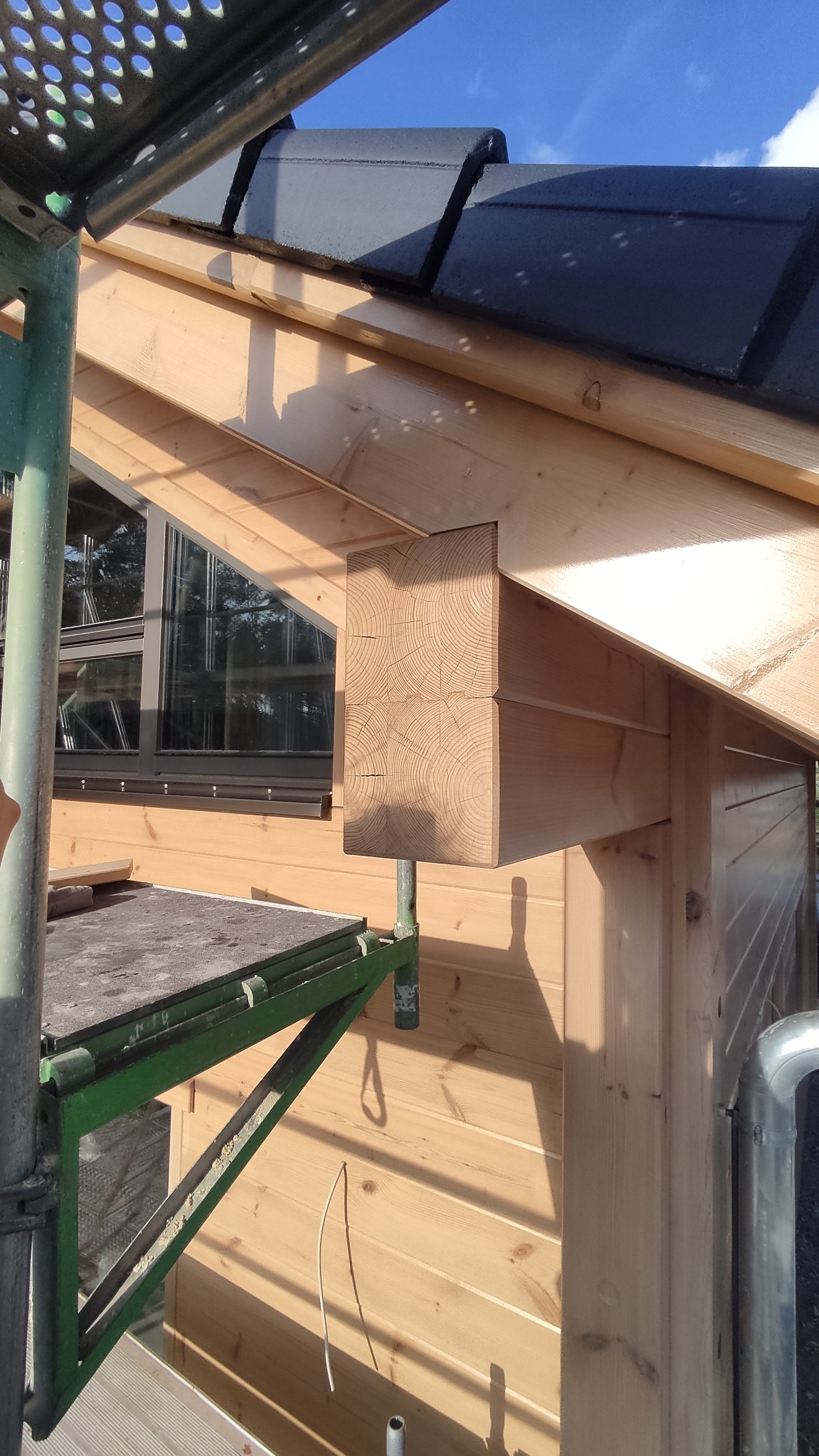

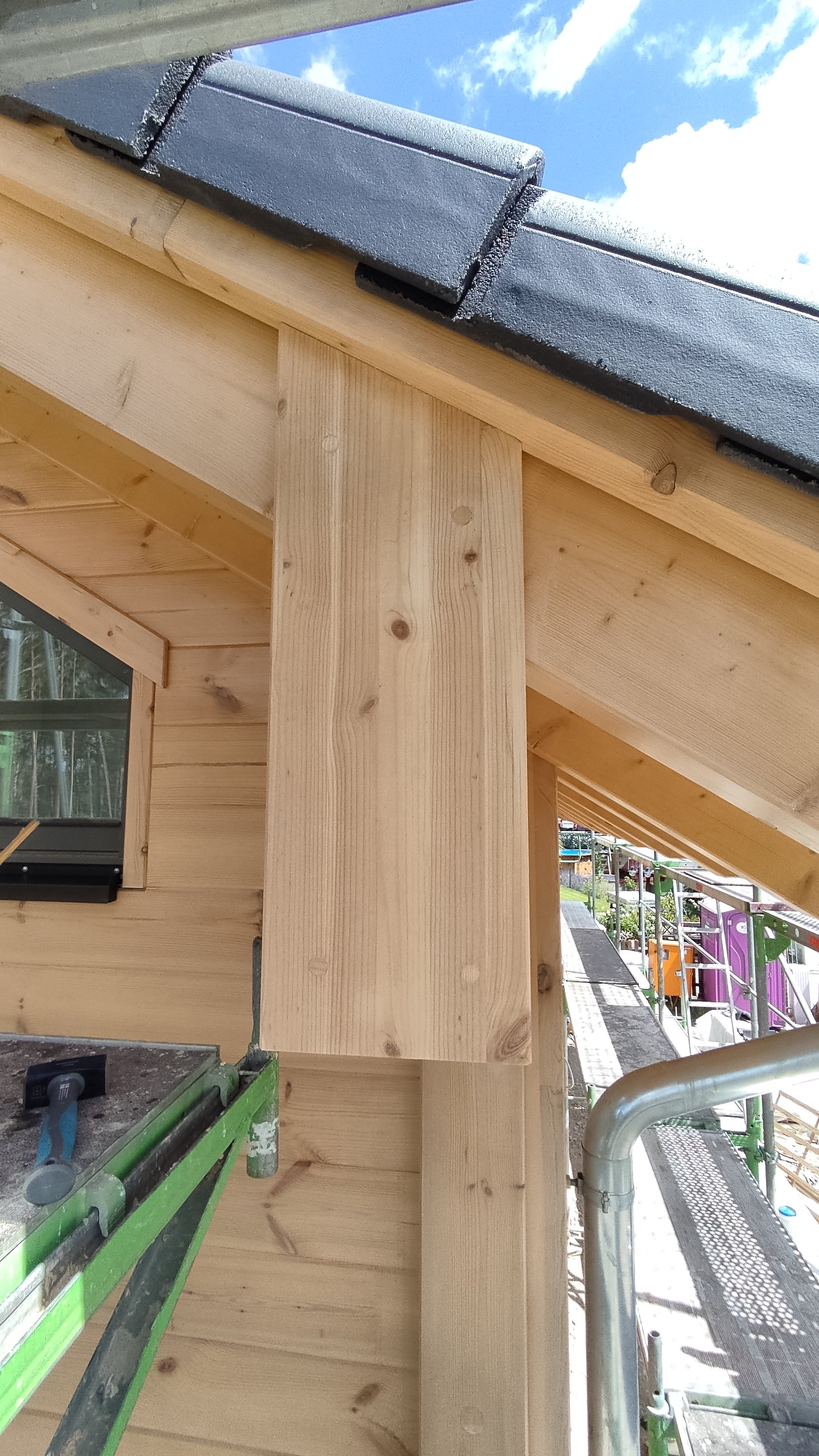

Wir waren wieder fleißig, alle Stürze, Fensterbänke oben und Opferbretter sind am Haus.
Kurzzeitig hing der Haussegen schief (Scherz).
Aber dann doch alles grade.
Fullwood hat uns netterweise ein bisschen Mehrarbeit gemacht, indem die Opferbretter zu lang geliefert wurden (wir haben ja sonst nichts zu tun ;)).
Ohne Opfer
Mit Opfer, viel zu lang. Wie wir die unten vorgebohrten Löcher verwenden sollten, ist uns ein Rätsel :D
Unsere gute Kapex konnte aushelfen und wir haben alle gekürzt und angebracht, imprägniert, lasiert und gewachst.
Und jetzt passt es auch.
Außen ist bis auf das Vordach jetzt endlich alles gestrichen und angebracht, wir konnten das Gerüst zu dieser Woche abbestellen (Gerüstbauer allerdings noch im Urlaub bis nächste Woche).

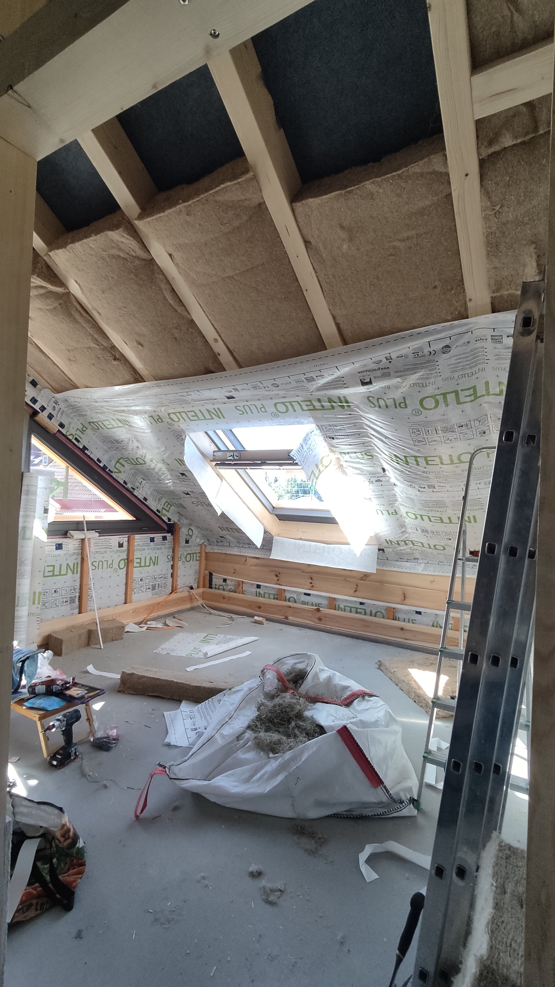

Da unsere Elektriker (ohne Bescheid zu sagen) im Urlaub waren, konnte mit der Aufheizphase vom Estrich noch nicht begonnen werden. Macht aber nichts, wir machen dann so lange innen weiter. Haben angefangen im ersten Zimmer das Dach zu dämmen und zu dampfbremsen.
Macht gar nicht so viel Spaß bei der Hitze ;).
Vorher
Zwischenstand
Erstmal oben rein, dann den Abstand ausmessen
Und den Rest reingezwirbelt.
Wir hatten uns für ThermoHanf entschieden (auch wenn uns das recyclete PET darin nicht gefällt, wir haben nichts ohne gefunden, was wir als Privatpersonen bestellen konnten). Die Matten können ab einer bestimmten Menge zugeschnitten werden. Das haben wir für unseren gängigen Sparrenabstand auch machen lassen. Leider sind die Matten relativ weich und "bauchen" sehr gerne aus. Das nervt ganz schön, die halten dann nämlich nicht mehr so toll und fallen raus. Wir mussten alle mit extra Nägeln fixieren. Extra Zeit und Aufwand... Bei den Bildern mit Holzfaserdämmung stehen die da immer wie ne Eins im Sparren / in der Wand. Unsere beulen sich als wären sie schwanger ^^. Und bevor irgendwer denkt, da wurden die extra Zentimeter zum klemmen vergessen, nein der Sparren ist 63 und die Matten 65 cm.
Im Kniestock unten ist wieder Stopfhanf für die kleine Ecke.
Wir wollten das eigentlich fertig bekommen, mussten aber noch das gesamte Gerüst abräumen, ich wollte die Festelemente in den Fenstern von außen putzen, bevor das Gerüst wegkommt und die Bauleitung (unser Hund) wollte auch Aufmerksamkeit. Der See rief auch relativ laut dann am Sonntag Abend.
Und da wir beschlossen haben uns nicht mehr kaputt zu schuften, gehen wir es jetzt etwas langsamer an :)

traumhaft. Etwas beneide ich euch um die Materialauswahl ... beim nächsten Haus mache ich das auch noch besser ...
Frage mich aber, warum habt ihr die Pfettenköpfe mit Opferbrettern versehen. Das ist doch eher unüblich - oder?
Fände die freiliegenden Köpfe auch optisch schöner ;)
