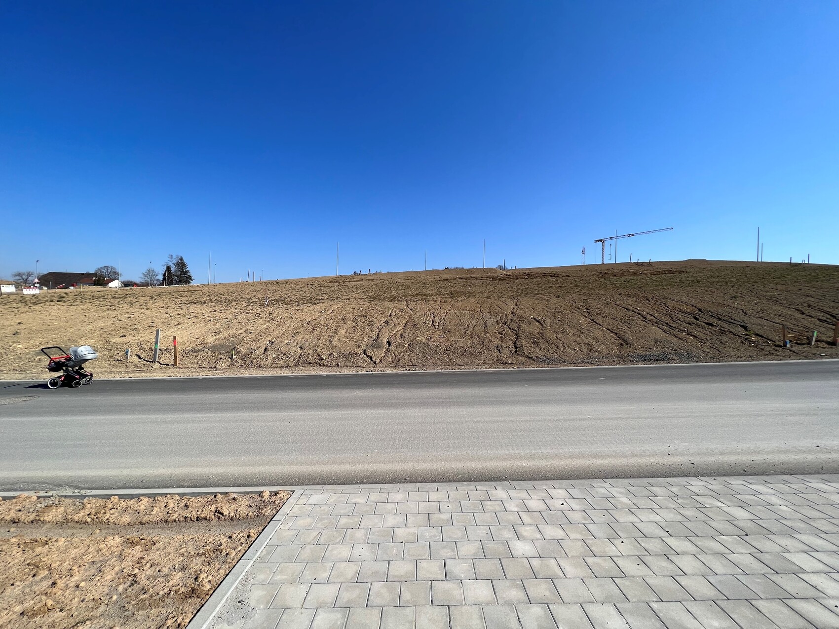

Wir haben ein 600m2 Hanggrundstück in einem Neubaugebiet gekauft und sind aktuell in Endverhandlungen mit einem Fertighausanbieter.
Ich merke aber, dass das Grundstück nicht so einfach zu gestalten ist und daher die Grundstücks/Gartenplanung idealerweise bereits von Anfang an mitgedacht werden sollte.
Mich würde interessieren, was ihr zu unserem Konzept denkt und wie ihr weiter vorgehen würdet.
Ich habe 2 Bilder vom Grundstück angehängt (einmal von unten, einmal von oben) und einmal eine Visualisierung mit groben Höhenangaben zur Grundstücksplanung.
1. Grundstück hat 600m2 und ist etwa quadratisch mit 25x25m. Es hat einen Hang von West (Straßenseite) nach Ost von ca. 4m und einen Hang von Nord nach Süd von ca. 1,5m
2. Das Satteldachhaus wird 9x10m (2 Geschosser) mit 140m2 bieten plus Vollunterkellerung. Dabei liegt der Keller zum Westen (Straßenseite) ca. zur Hälfte frei und die Räume dorthin werden als Wohnräume ausgebaut.
3. Das Haus soll in die Nord/Ost Seite gerückt werden um max. viel Garten im Süden und Westen freizulegen.
4. Der Hauseingang soll auch im Norden sein, da wir nicht durch den Keller ins Haus gehen wollen. Die nördliche Seite wird also eine Auffahrt mit Carport vor der Haustür.
5. Die Einfamilienhaus ist gem. Bebauungsplan festgelegt. Bei Normierung des niedrigsten Punktes des Grundstücks auf 0m (Nord/West), wird die Einfamilienhaus also bei ca. 3m liegen.
6. Wenn ich davon 50cm Decke abziehe, 30cm Platz zwischen Decke und Fensteroberkante, 90cm Fensterhöhe und noch einmal 30cm für Abstand Boden zu Fensterunterkante, ergibt das ca. 2m die der Keller ggü. Einfamilienhaus freiliegen muss.
7. Damit gibt es also einen Höhenunterschied in unserem Garten von 2m zwischen der Westseite (vor dem Keller) und der Südseite (unsere Terrasse).
8. Ich frage mich jetzt, ob es geschickt ist 3 Ebenen (wie im Bild) einzuführen, oder ob man die 3m Höhe von der Südseite bis zur Straße zieht und dann einen rel. großen 2m Unterschied zum restlichen Garten hat. Wäre wohl deutlich günstiger, da wir deutlich weniger Deponiegebühren/Erdtransport zahlen müssten durch Aufschüttung. Dafür dann eine höhere Stützmauer zur Straße.
9. Gem. Bebauungsplan darf die Stützmauer max. 80cm hoch sein. Max 2 hintereinander mit 80cm Abstand. Der kann als Böschung im Verhältnis 1:1,5 ausgelegt werden.
10. Für einen Höhenunterschied von ca. 2m wird also ca. 1,6m Tiefe mit 2 Stützmauern benötigt.
11. Die Stützmauer Richtung Osten wird wahrscheinlich am aufwendigsten, da hier über die gesamte Länge nahezu 2m Höhe abgefangen werden müssen.

Grundriss: Haus 3m mit Eingang; umliegende grüne Flächen, Straße links, Stellplätze.
Baugebiet mit Kran, Bauarbeiten, weiße Häuser, Auto am Straßenrand, offene Landschaft.
Karger Erdhügel neben einer Straße, Baukran am Horizont, Kinderwagen links im Vordergrund
