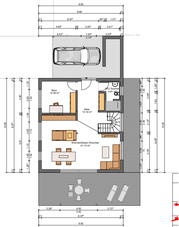

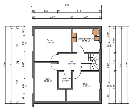

Grundriss ist natürlich auch geplant, mir ging es halt stark um die Gestaltung der Höhenunterschiede vom Grundstück und Kosten von Stützmauern.
Wie geschrieben, wird es 2 Vollgeschosse geben bei 9x10m mit 2,4m Kniestock. Damit sind es 140m2 ohne Keller.
Aktuelle Grundrissplanung mal angehängt für KG und EG ("lebt aber noch etwas").
Keller:
Erdgeschoss:
