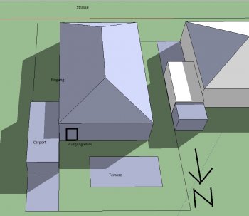

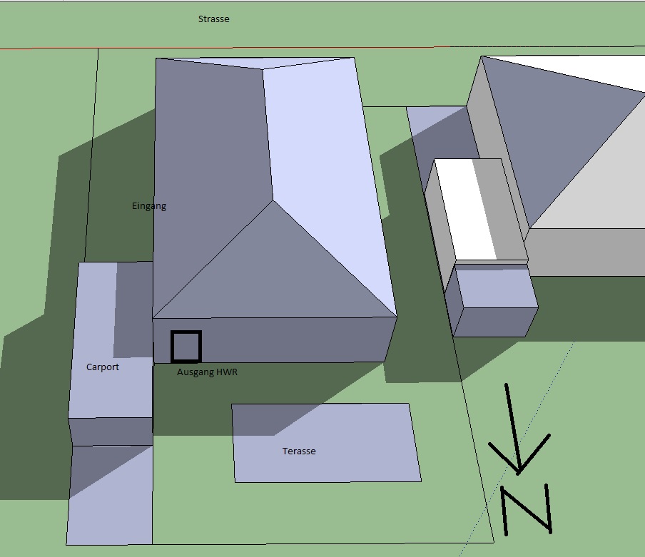

Wir haben ein Grundstück 16m breit und ca. 27 lang.
Grundflächenzahl I 0,4
Grundflächenzahl II 0,2
Also wir könne ganz schön viel überbauen.
Die Strasse ist im Süden und wirktt kaum befahren.
Wir hätten gerne Wohnzimmer im Süden, aber die Terrasse im Nord/Weste (siehe Bild)
Warum wollen wir das? Im Norden sind dann um uns herum nur Terrasse und Gärten. Der Ausblick ist viel hübscher. Im Süden ist nur die Strasse, Hauseingänge und Einfahrten.

115 - 125 qm Wohnfläche (dazu zähle ich auch den Hauswirtschaftsraum). Ohne Keller. Bungalow (also 1 Geschoss). Die Bebauungsfläche ist ca. 135-145 qm.
Wohn- / Esszimmer, Küche, Kinderzimmer, Schlafzimmer, Arbeitszimmer, Bad, Gäste-WC und Hauswirtschaftsraum.
Wohn- und Esszimmer (ca. 30qm) können ruhig zusammen sein. Küche hätte ich gern abgetrennt und vielleicht so groß dass da ein kleiner Tisch für Frückstück rein passt.
Arbeitzimmer ca. 10-12 qm, Schlafzimmer ca. 15-17 qm, Kinderzimmer ca. 12-14 qm.
brokenlink
Eigentlich erwarte ich hier keine Planung oder irgendein Entwurf.
Sondern eine Idee wie man auf die Terrasse kommt, weil das Wohnzimmer sich im Süden befinden wird.
Oder vielleicht das Haus komplett anderes Positionieren.
Sonst muss man wohl die haus nach hinten stellen und die Terrasse zu Strasse machen.
