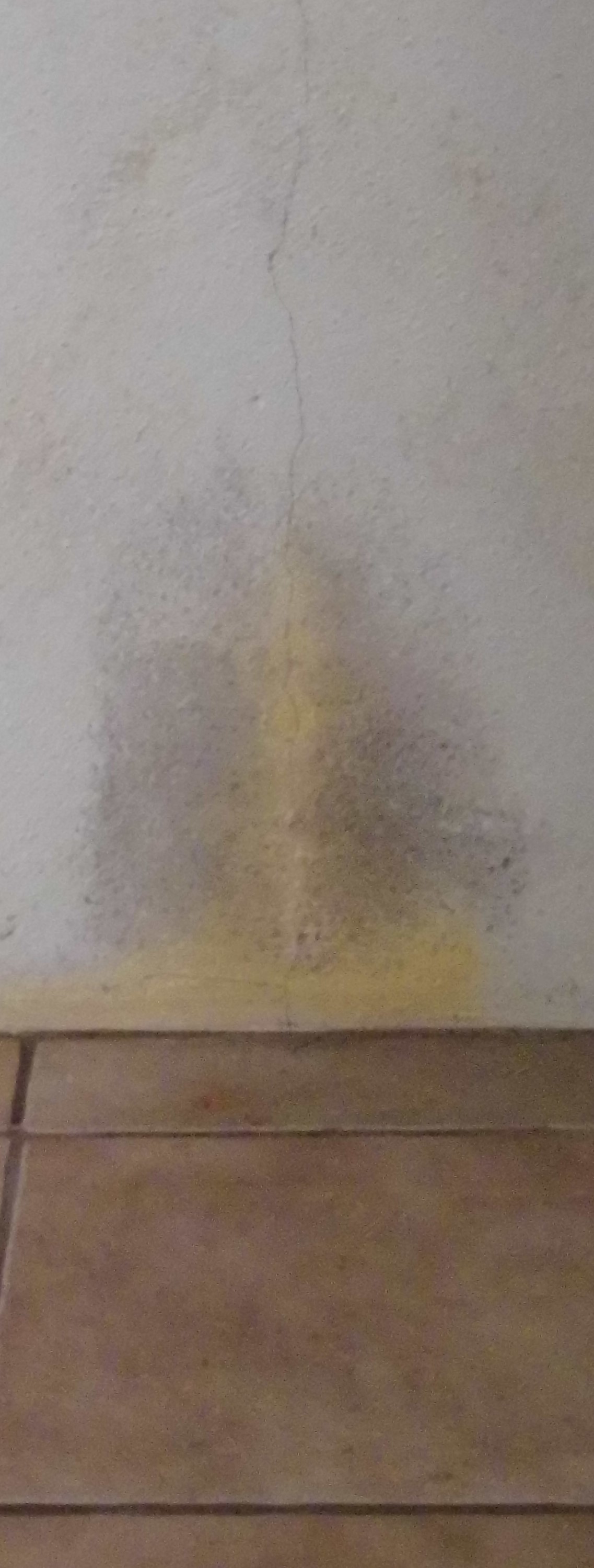

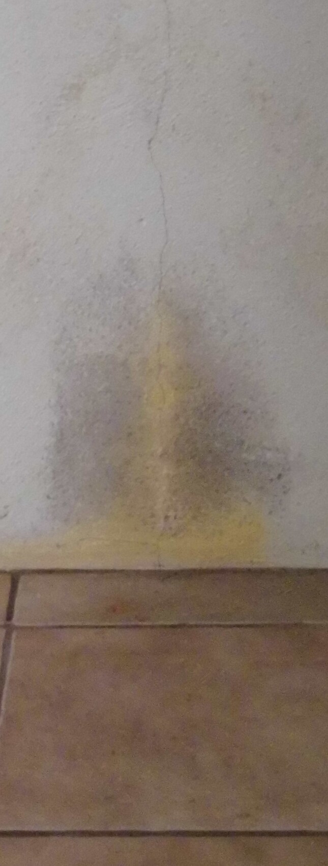

Haarriss in Weißer Wanne ca. 30cm dick schließen?
4,40 Stern(e) 5 Votes
Gerd53
Der Keller ist über 25 Jahre alt und in einem sehr guten Zustand.
In einer Wand befindet sich ein Haarriss, ein dunkler Fleck und ein gelber Fleck, siehe Foto. Ich habe die Stelle mit Küchenkrepp abgetupft, es ist auf dem Papier keine Feuchtigkeit zu finden.
Die Weiße Wanne ist ungefähr 30 cm dick.
Als Längenmaßstab: Die im Bild zu sehende Fließe hat 33 cm
Sollte man den Haarriss reparieren lassen?
Woher kommt der schwarze Fleck?
Trasher19
Da würde ich auf jeden Fall mal eine Fachfirma für Bauwerksabdichtung drüberschauen lassen. Das gelbe werden Salzausblühungen sein, was auf jeden Fall auf eine Undichtigkeit schließen lässt die schon länger besteht. Der schwarze Bereich schaut mir auf den ersten Blick sogar nach Schimmel bzw. Stockflecken aus.
