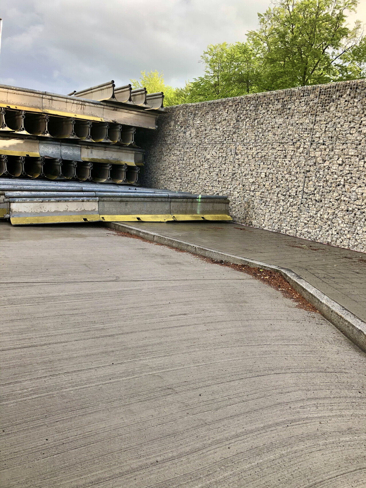

Mir sind unterwegs noch Gabionen eingefallen. Diese haben sowohl masse, als auch eine difus reflektierende Oberfläche und schlucken Schall besser als Mauerwerk. Ich finde die recht klobig und würde sie bewachsen lassen.
Gestapelte Metallrohre/Profile neben Steinmauer; Betonfläche vorne, grüne Bäume dahinter.

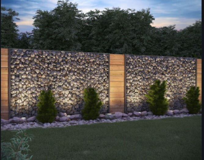

Es gibt auch ganz schmale Gabionenwaende, mit Stuetzelement.
Gabionenwand aus Steinen mit Holzpfosten, kleine Bäumchen, Beleuchtung im Abendlicht.
