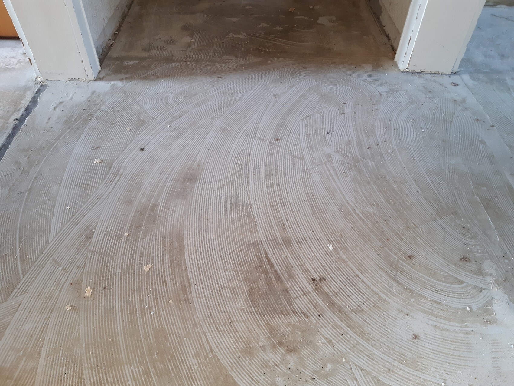

wir haben in unserem Haus (BJ. 1965) im EG einen Gussasphaltestrich und möchten diesen auch behalten. Am liebsten möchten wir ihn versiegeln, um etwaige Ausdünstungen zu verhindern. An einigen Stellen müssen Unebenheiten ausgeglichen werden. Es soll später Click-Vinyl verlegt werden.
Ich habe einige Fragen zur richtigen Behandlung von Gussasphaltestrich:
  • In den meisten Räumen war Teppich auf den Gussasphaltestrich geklebt. Beim Entfernen blieb ein bräunlicher Belag (vermutlich der alte Teppichkleber) zurück. Ist es vor der Verlegung eines neues Fußbodens die vollständige Entfernung dieses alten Klebers erforderlich oder reicht ein Haftgrund/Grundierung?
  • Darf der dick aufgetragene graue Teppichkleber im Flur mechanisch entfernt werden, ohne eine Beschädigung (Rissbildung) des Gussasphaltestrich befürchten zu müssen? Was ist hier erlaubt? Bohrmeisel? Fräse?
  • An einer Türschwelle ist der Gussasphaltestrich nicht durchgängig, da dieser Raum früher abgetrennt war. Reicht es aus solche Unebenheiten partiell auszugleichen oder sollte eine Ausgleichsmasse besser vollflächig auf dem gesamten Boden ausgebracht werden? Welche Ausgleichsmasse empiehlt sich hier? Ich habe hier im Forum gelesen, dass mineralische Ausgleichsmasse den Gussasphaltestrich zerstört?
  • Inwiefern Ausdünstungen aus dem Gussasphaltestrich austreten können kann nur eine Raumluftmessung beurteilen. Gibt es aber grundsätzlich eine Möglichkeit ihn zu versiegeln und dieses Risiko zu minimieren? Oder ist der nachfolgende Bodenaufbau Versiegelung genug?
Hinweis: Wir haben vor Beginn der Arbeiten eine umfangreiche Asbest-Beprobung (Wandputz/-mörtel, Estrich, Kleber-/Ausgleichsmassen) von einem Gutachter durchführen lassen, mit dem Ergebnis 'negativ'.

Um es allgemein verständlich auszudrücken: alte Spachtelmassen sind vor einer Neuverlegung grundsätzlich zu entfernen!
(Kommentare zur DIN 18365 Bodenbelagsarbeiten)
Man schleift die Fläche mit Diamant-Tellerfräserm, staubfreie Technik einmal unterstellt (das ist heute Stand de Technik).
Staub gut absaugen und grundieren mit einer Dispersion, für nicht saugfähige Untergründe.
Flächenspachtelung nur (!) mit einer spannungsarmen Spachtelmasse (Calciumsulfatbasis) und in einer Dicke bis maximal 3mm.
Ansonsten droht Rissgefahr bei bituminösen Estrichen.
Ausdünstungen von Gussasphalt? Bitte lege diese unfachmännische, fern der Realität befindliche Vermutung zur Seite.
Gusspashaltestriche dünsten nicht in einem nennenswerten Maße, außerdem ist es nur Bitumen, unschädlich in den wenn überhaupt emittierenden Maßen.
Ja, es gibt ine Möglichkeit, einen gut geschliffenen Gussasphalt zu versiegeln.
Allerdings sollte man zuerst einmal schauen, ob die geschliffene Oberfläche das "optisch überhaupt hergibt".
Dann (falls bejahend) versiegeln mit einer PUR-Versiegelung, am Besten matt aushärtend (glänzend ist immer kritisch).
Viel Erfolg: KlaRa
