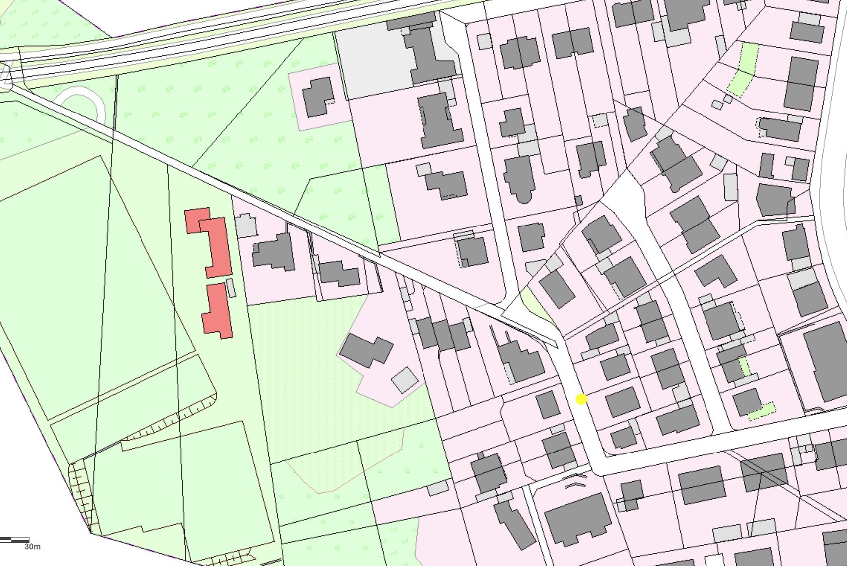

mein Vater bewohnt ein Haus auf einem etwa 1050m² großen Grundstück in einem Ort östlich von Köln. Da Bauplätze hier sehr rar sind und die Kosten entsprechend hoch (Bodenrichtwert >=650€/m²), haben wir uns entschlossen, auf seinem Grundstück ein weiteres Haus zu errichten. Unserer Vorstellung nach würden wir westlich des Bestandsobjekts bauen wollen. Eine formlose Anfrage bei der Stadt wurde mit Verweis auf §34 (es gibt keinen Bebauungsplan) als "erscheint grundsätzlich machbar, rechtliche Klärung über Bauvoranfrage oder Genehmigungsplanung", beantwortet.
Zu den Bildern: Norden ist planrichtig an der oberen Bildkante.
Das abgetrennte Flurstück hätte eine Größe von etwa 410m². Die Erschließung würde sinnvollerweise über die Straße im Süden erfolgen. hellblau habe ich ein mögliches Baufenster eingezeichnet, mit Abstand von 3m zum nördlichen Nachbarn und 3m zur gedachten Grenze zum Grundstück meines Vaters, sowie 3m zur Straße im Süden (ist eine Sackgasse)
Sollte ich für die Bauvoranfrage direkt zu einem Architekten oder gibt es hier eine Möglichkeit sinnvoll selber tätig zu werden? Ich bin aktuell noch völlig unbedarft was das Thema bauen angeht. Falls Ihr Ideen habt, was man wie auf dem Grundstück platzieren kann bin ich für alle offen. Das Einzige, was ich ungerne machen würde, ist meinem Vater eine Garage direkt auf die Grundstücksgrenze zu setzen.
Vielen Dank für euren Input

Vielen Dank nochmal für die Präzisierung. Ich hatte eben einen Ansichts-Termin mit einem ortskundigen Architekten. Er wird, bevor er eine Bauvoranfrage stellt, erst noch einmal mit dem Bauamt sprechen um zu erfragen, ob die Randbedingungen (wie Du schon sagst die Baugrenzen, da es sich möglicherweise schon um den Außenbereich handelt) eine Bebauung überhaupt zulassen. Erst wenn er hier eine positive Rückmeldung bekommt, würde er eine Bauvoranfrage starten. Ich halte euch auf dem Laufenden. Wirklich optimistisch klang er aber auch nicht.
Hier noch einmal eine Ansicht der Lage.

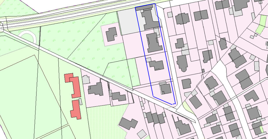

11ant15.12.20 16:10
Diese Gefahr sehe an dieser Stelle weniger und wäre auch ein Widerspruch zur Einlassung des Amtes. Ich meine das faktische Baufenster für diese Straßenseite, das ich mal in die anhängende Zeichnung gestümpert habe:

kleines Update: Bauvoranfrage wurde Mitte letztes Jahr gestellt, Anhörung auf Ablehnung (Außenbereich, kein privilegiertes Bauvorhaben, Splittersiedlungsbildung, Vorbildwirkung für weitere Bebauung) kam binnen 3 Wochen. Rechtsanwalt eingeschaltet, 6 Monate hin und her, zwischendurch wurde wohl eine Einigung erzielt und der Vorbescheid sollte erteilt werden. Dann wurde der Sachbearbeiter krank, es ist bei einem anderen gelandet und der hat es schlussendlich abgelehnt. Nächster halt: Verwaltungsgericht.
11ant21.02.22 15:19
naKruul schrieb:
Außenbereich
Kein Alkohol im Dienst sollte eigentlich auch im Bauamt gelten :-(
gutentag09.03.22 13:10
Ich sehe hier auch keinen Außenbereich. Aber die Baugrenzen. Was soll da der Anwalt vor dem Verwaltungsgericht erreichen? Da kann der Beamte ganz in Ruhe sein Bier trinken. Der macht auch so Striche wie @11ant.
