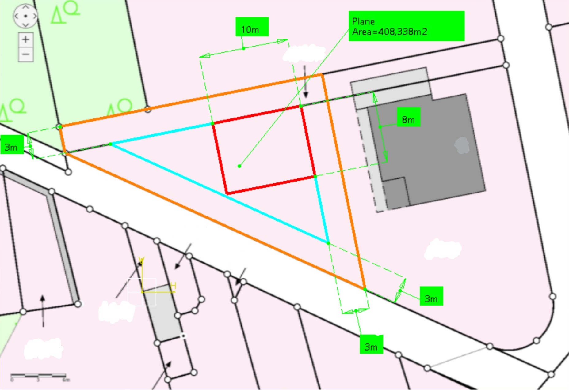

mein Vater bewohnt ein Haus auf einem etwa 1050m² großen Grundstück in einem Ort östlich von Köln. Da Bauplätze hier sehr rar sind und die Kosten entsprechend hoch (Bodenrichtwert >=650€/m²), haben wir uns entschlossen, auf seinem Grundstück ein weiteres Haus zu errichten. Unserer Vorstellung nach würden wir westlich des Bestandsobjekts bauen wollen. Eine formlose Anfrage bei der Stadt wurde mit Verweis auf §34 (es gibt keinen Bebauungsplan) als "erscheint grundsätzlich machbar, rechtliche Klärung über Bauvoranfrage oder Genehmigungsplanung", beantwortet.
Zu den Bildern: Norden ist planrichtig an der oberen Bildkante.
Das abgetrennte Flurstück hätte eine Größe von etwa 410m². Die Erschließung würde sinnvollerweise über die Straße im Süden erfolgen. hellblau habe ich ein mögliches Baufenster eingezeichnet, mit Abstand von 3m zum nördlichen Nachbarn und 3m zur gedachten Grenze zum Grundstück meines Vaters, sowie 3m zur Straße im Süden (ist eine Sackgasse)
Sollte ich für die Bauvoranfrage direkt zu einem Architekten oder gibt es hier eine Möglichkeit sinnvoll selber tätig zu werden? Ich bin aktuell noch völlig unbedarft was das Thema bauen angeht. Falls Ihr Ideen habt, was man wie auf dem Grundstück platzieren kann bin ich für alle offen. Das Einzige, was ich ungerne machen würde, ist meinem Vater eine Garage direkt auf die Grundstücksgrenze zu setzen.
Vielen Dank für euren Input

Die Antwort des Amtes meint leider aus meiner Sicht keinen Anlaß für große Hoffnungen - nämlich im Kern nur, daß es ein Baugrundstück ist und auch der zu bebauen gewünschte Bereich davon nicht ausgenommen (wie man das zuweilen als Pflanzgebotsstreifen etcetera hat). In der faktischen Grundflächenzahl-Ausschöpfung sehe ich das Noch-Ganzgrundstück denjenigen der Umgebung nicht so weit unterlegen, daß da noch ein ganzes Haus Luft drin wäre (aber ggf. eine abgesetzte Einlieger-Einheit). Sollte man Dir dort dennoch eine weitere Bebauung erlauben, so sehe ich diese wie es bereits vorgeschlagen wurde L-förmig oder wie bei @Oakland möglich und ziemlich sicher mit nur einem Vollgeschoss. Einen Anbau an das Bestandsgebäude kann ich mir leichter vorstellen, als ein zweites Gebäude (sagt auch das faktische Baufenster) - und Vaters Einliegerwohnung könnte ja das geliebte Arbeitszimmer beinhalten. Trotz Krokodilstränen ob des schönen Bodenrichtwertes sehe ich hier zwar noch Reserven, aber eher keine für ü100 qm in einem zweiten Gebäude.

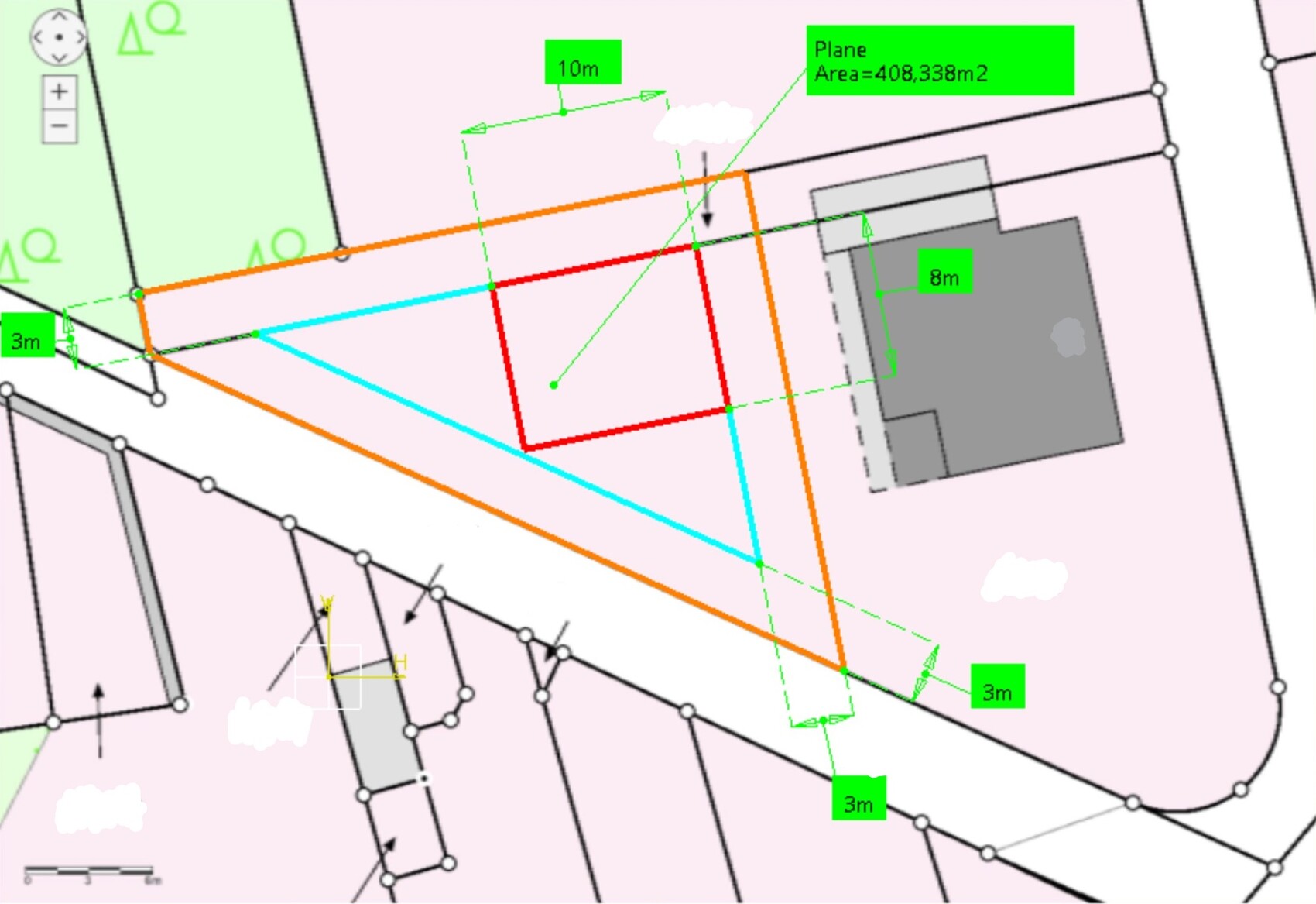

Um nochmal auf die Anfrage bei der Stadt zurückzukommen: Die habe ich auf Basis des angehängten Bildes gemacht. Ich hatte dort schon einen möglichen Baukörper eingezeichnet. Ändert das was an deiner grundsätzlichen Einschätzung @11ant ?
Der Wortlaut der Antwort war:
[...]grundsätzlich erscheint eine zusätzliche Bebaubarkeit planungsrechtlich auf der
Grundlage des § 34 Baugesetzbuch denkbar.
Um eine rechtsverbindliche Auskunft zu erhalten, verweise ich auf die
Antragsverfahren Bauvoranfrage (Klärung des Planungsrechts, bei
Abfrage der Höhe ist die Einschaltung eines Architekten/ einer Architektin erforderlich) oder
Bauauntrag.
Dieser Ausschnitt zeigt zu wenig, die faktische Baugrenze ist darin zum Beispiel nicht erkennbar.
naKruul schrieb:
grundsätzlich erscheint eine zusätzliche Bebaubarkeit planungsrechtlich auf der Grundlage des § 34 Baugesetzbuch denkbar.
... bedeutet genau das, was ich bereits schrieb: 1. das ist grundsätzlich eine Wohnbaufläche; auch im projektierten Bereich; >> bauen darf man da; 2. wie, wieviel und ob das Gewünschte, wäre näher zu prüfen.
Deutsche Übersetzung: ohne gebührenpflichtigen Antrag ziehen wir für unsere Antwort nicht mehr Unterlagen herbei als das beigefügte Bild.
Ich bleibe dabei:
1. die Grundflächenzahl-Ausschöpfung sehe ich hier nicht signifikant unter derjenigen der Umgebung liegen;
2. die gewünschte Grundplattenausdehnung und -position halte ich für unter der vorstehenden Einschränkung für möglich, aber in der Form nicht optimal gewählt, daher mein Hinweis zum Aachener Beispiel;
3. wenn das Bauamt die Karte der faktischen Baugrenze spielt, sehe ich kein eigenständiges Haus in den roten Umrissen, sondern vielleicht sechs oder acht Meter Anbau an das Bestandsgebäude möglich.
Bebauungspläne (ersatzweise Einfügungsgebote) dienen auch der Unterbindung, daß jeder sich ein erwachsenes Kinderhaus in den Garten stellt ;-)
