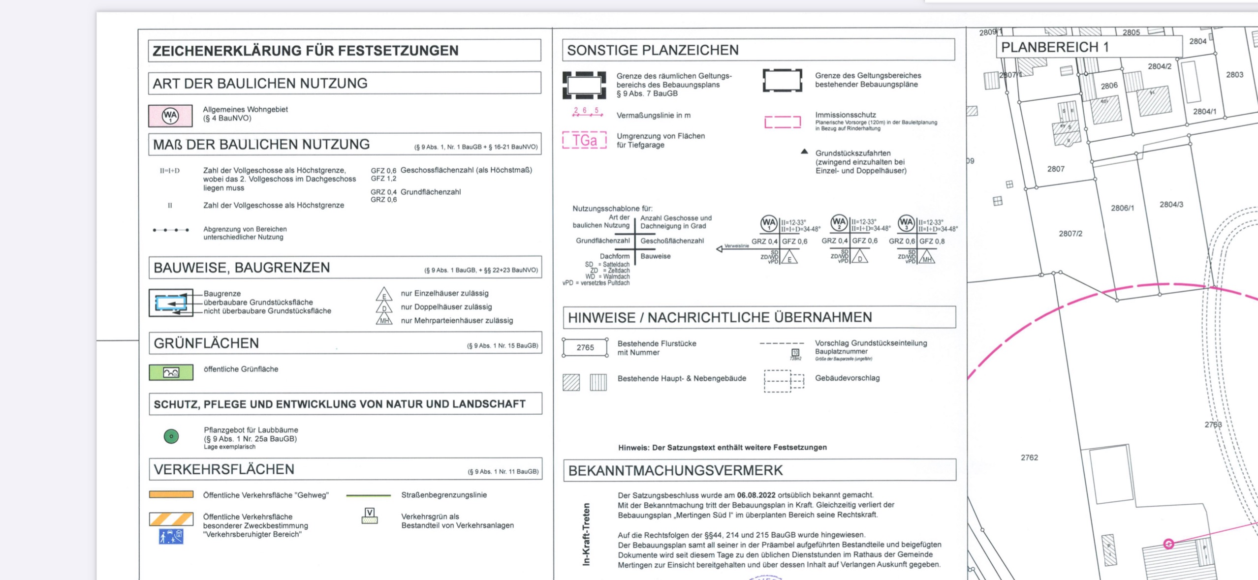

Bei der 14 sehe ich auch am ehesten die Chance auf einen hübschen Garten im Nordwesten. Bei den anderen wird das einzige Stück Grün meist durch die Einfahrt verbaut. Also ja - ich tät auch die 14 nehmen.
Was soll die schwarze "Punktelinie" bedeuten? Kannst Du mit der Garage direkt an diese ran rücken?
Die schwarze Punktlinie zeigt gemäß Bebauungsplan eine „Abgrenzung von Bereichen unterschiedlicher Nutzung“ auf. Ich denke, es handelt sich um die Abgrenzung von einer Doppelhaushälfte zu Einfamilienhaus und Mehrfamilienhaus.
Die Garage könnte meines Laienwissens nach, an die Grenze gesetzt werden. Komisch nur, warum dies nicht im Plan gemacht wurde.

Zonenplan mit Legende: Bauliche Nutzung, Grünflächen und Planbereich 1
Rübe1
Um @11ant zu ergänzen: Bebauungsplan, Teil C Punkt 2.3: Doppelhaushälften in WA2 müssen deckungsgleich sein. Heißt, die Absprache mit den Nachbarn ist wichtiger denn je. Das kann allein schon ein Ausschlußgrund für ein jeweiliges Grundstück sein...

was wiederum der Gleichheit entgegenspricht, außer den Baupartner möchte es ebenso. Ich hasse diese Deckungsgleichheit.
Da ich ja etwas lesefaul bin, frage ich mal nach, ob die Firstrichtungen angegeben sind. @Rübe1 ?
Wenn Du Zickzackhäuser magst, ist Dir klar, dass Du durch Deine 14er Grundstückswahl wenig davon hast, wenn Du von Norden das Grundstück befährst?
