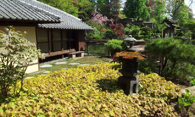

um mal zu veranschaulichen in welche Richtung diese Optik gehen soll habe ich mal ein Foto angehängt.
ich seh ein Dach eines Bungalows... in einem Garten...
DG
