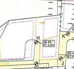

Netterweise durften wir schon mal in das Bodengutachten für das gesamte Gebiet gucken.
Es wurde nicht direkt auf unserem pot. Grundstück gebohrt, aber ca 4 -5m vom geplanten Fundament entfernt.

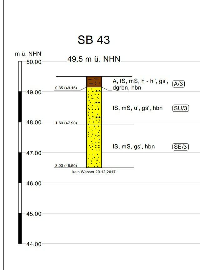

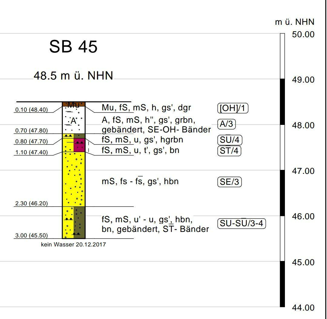

Laut dem Bodengutachten:
Der Boden dort wird als Klasse 4 aufgeführt (kann aber bei intensiver Austrocknung zu Bodenklasse 6 werden), eine natürliche Entwässerung ist teilweise nicht gewährleistet ist und es besteht Frostklasse 3.
Die Bohrung ist H 45, unser Grundstück liegt westlich oberhalb davon.
Die beschriebene Auffüllung könnte von der Bebauung und Wegebefestigung der Nachbarhäuser kommen (da stehen zwei bereits seit längerer Zeit). Ansonsten sieht der Boden eher aus wie die Bohrung 43.
