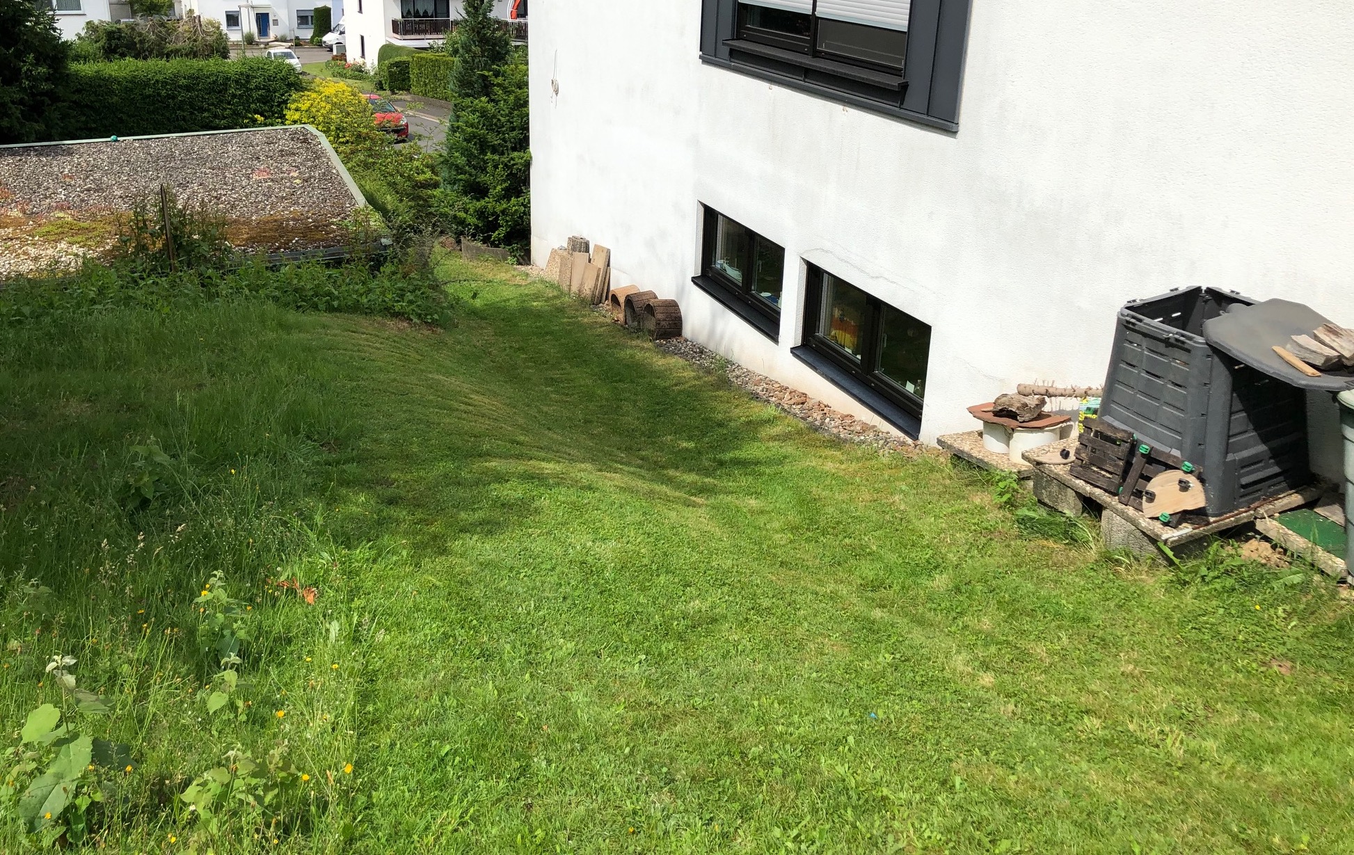

ich hoffe es passt hier in das Forum.
Wir müssen an einer anderen Stelle auf dem Grundstück viel Erde abtragen und würden diese gerne nutzen um hier etwas aufzufüllen.
Wie hoch und wie vie wir auffüllen...wissen wir noch nicht und wird noch überlegt.
Je nachdem wie hoch wir auffüllen in Richtung Strasse hin, müsste man evtl 2-3 Stufen machen, was wir aber eigentlich auch nicht wollen, weil hier oft lang gegangen wird mit schweren Sachen oder mit Schubkarre usw...also evtl lieber wieder schräg auslaufen lassen!?
Jetzt zur eigentlichen Frage:

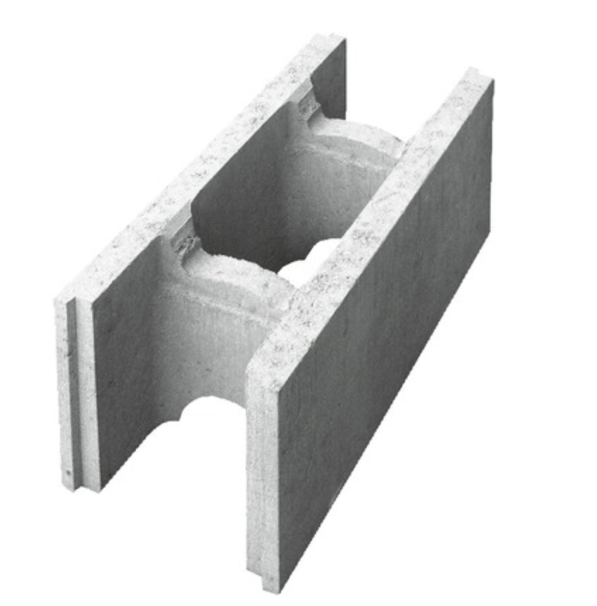

An der Hauswand entlang ist der Steinstreifen. Wie würdet ihr das lösen? Einfach Schalungssteine wie auf dem Bild darauf setzen als Abstand zur Wand?
Wir wollen/müssen die Unkosten versuchen gering zu halten.
Über Tipps und Ideen würden wir uns sehr freuen.
Danke
Martin

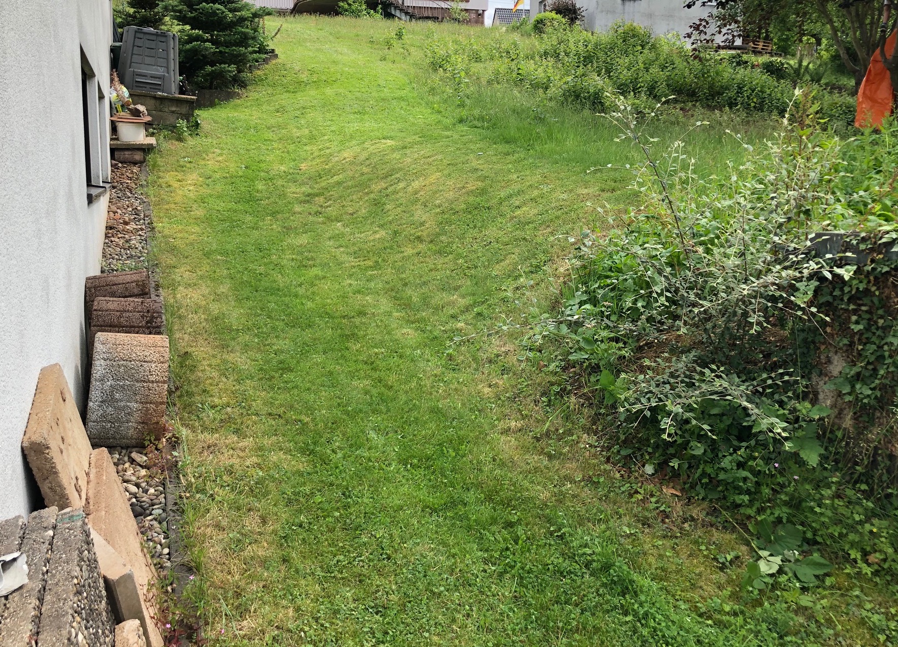

ok das mag sein für mich war es natürlich klar hehe
hier noch 2 Fotos. Auf dieser markierten Fläche soll Erde hin...rechts geht es ja etwas steiler ca 1m hoch...und das ganze Gebiet ist ja ein Hang...wir wollen dieses Loch (Braun eingerahmt) etwas auffüllen...dazu müssten man aber wohl an der Hauswand eine "Schutzwand" hinstellen aus Steinen
HilfeHilfe
Schalungssteine , bewährungsstahl rein und Beton . Nimm die schönen Anthrazit Steine falls du eine Seite siehst
MrMattn
soll ich echt mit Beton auffüllen* Ist der Randstreifen mit den Steinen nicht aus mit Absicht da...? Hat der nicht eine Funktion? (kenne mich nicht aus)
