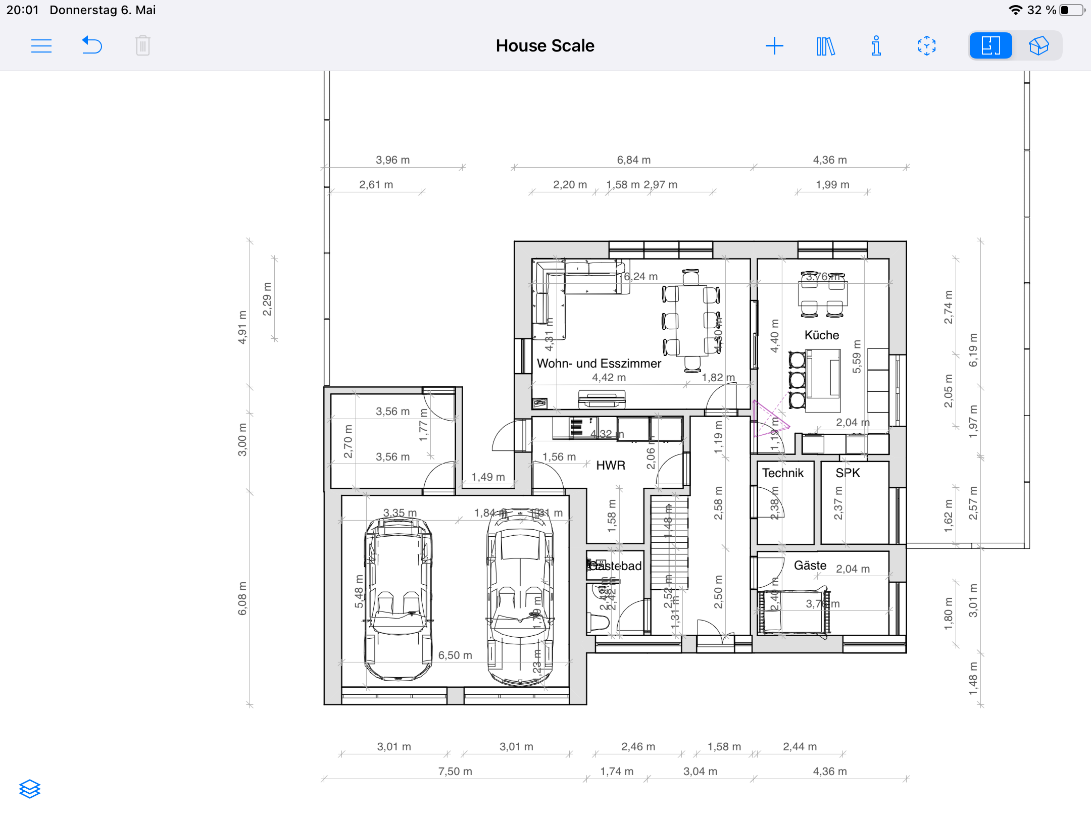

Hallo Miteinander
wir sind momentan in der Grundrissplanung von unserem Haus.
Uns würde mal euere Meinung interessieren bezüglich des Erdgeschosses. Was dran würdet ihr anders machen und warum ?
Ist der Technikraum zu klein, man könnte auch noch einen Teil des HWRs benutzen für die Stromanschlüsse.
Größe des Grundstücks 669m2

Was gefällt nicht? Warum? Hauswirtschaftsraum komisch geschnitten und Technikraum wahrscheinlich zu klein

-könnt Ihr nicht verzichten: Speisekammer/Gästezimmer
Würdest Du den Fragebogen bitte vollständig ausfüllen? Da ist vieles ausgelassen. Alle Punkte sind begründet. Du lässt Wesentliches weg.
Acof1978
Auf den ersten Blick kann ich gleich sagen das Technikraum zu klein ist. Rest schliesse ich mich ypg an.
Gudeen.
Die Möbel sind viel zu eng eingezeichnet, dass passt so nicht (z.B. in der Küche).
Und in die Speisekammer klettert man über die Arbeitsplatte? Oder habe ich da etwas falsch verstanden? o_O
Ausserdem ist die Treppe nen Meter zu kurz, wenn ich die Maße richtig deute.
Dann paßt der Hauswirtschaftsraum ja hervorragend zu den restlichen Räumen, komisch geschnitten ist hier eigentlich die ganze Hütte. In geradezu bemerkenswertem Maße, möchte ich hinzufügen.
thoughtless86
Die Garage ist schön... muss mich leider den anderen anschließen, hier passt nahezu keine Raumaufteilung & das mit der SPK habe ich auch noch nicht verstanden...
