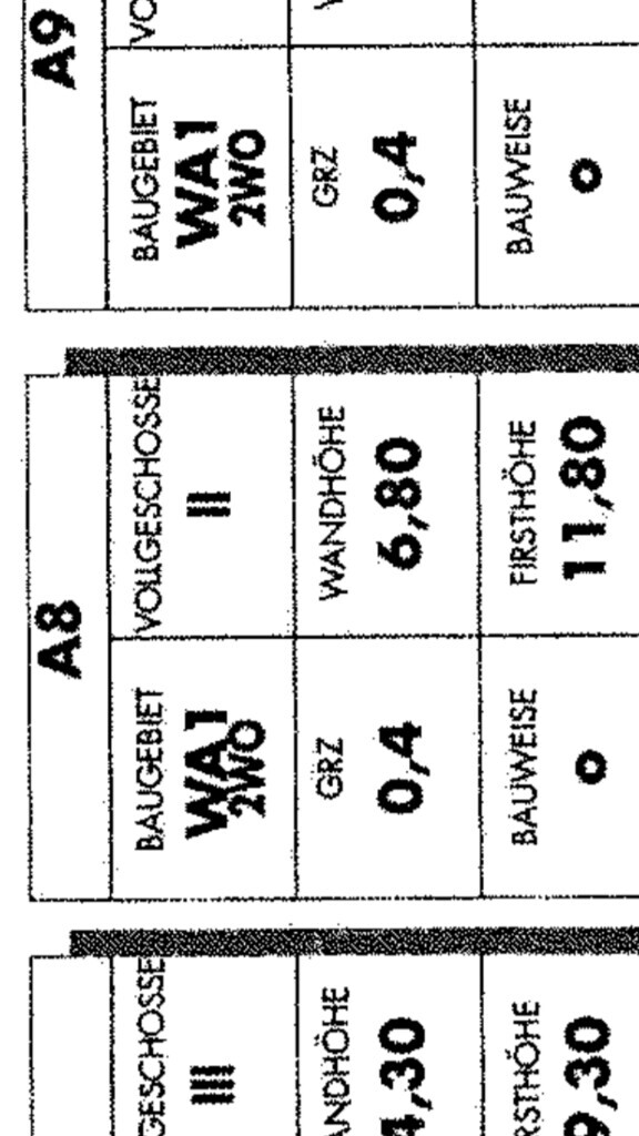

Habt ihr dieses Baufenster oder auch eine Baulinie, an der das Haus stehen muss?

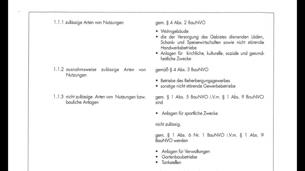

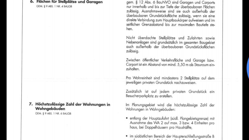

Ja, der Bebauungsplan wäre langsam mal angesagt, um qualifiziert weiterzudiskutieren.
Theoretisch also ganz vorne an der Bauflucht (nennt man so die vordere Seite des Baufensters?)
Das Baufenster ist von Linien begrenzt, die blau gezeichnet sind (Baugrenzen, daran darf man anstoßen) oder rot (Baulinien, daran muß man anstoßen).

Soll ich den Bebauungsplan jetzt hier rein tun? Oder hättet ihr gerne bestimmte Infos?

Natürlich, setz den Bebauungsplan hier mal rein.

So, hier schon mal das. Den B Plan muß ich morgen entsprechend aufbereiten
