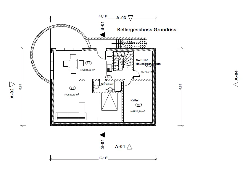

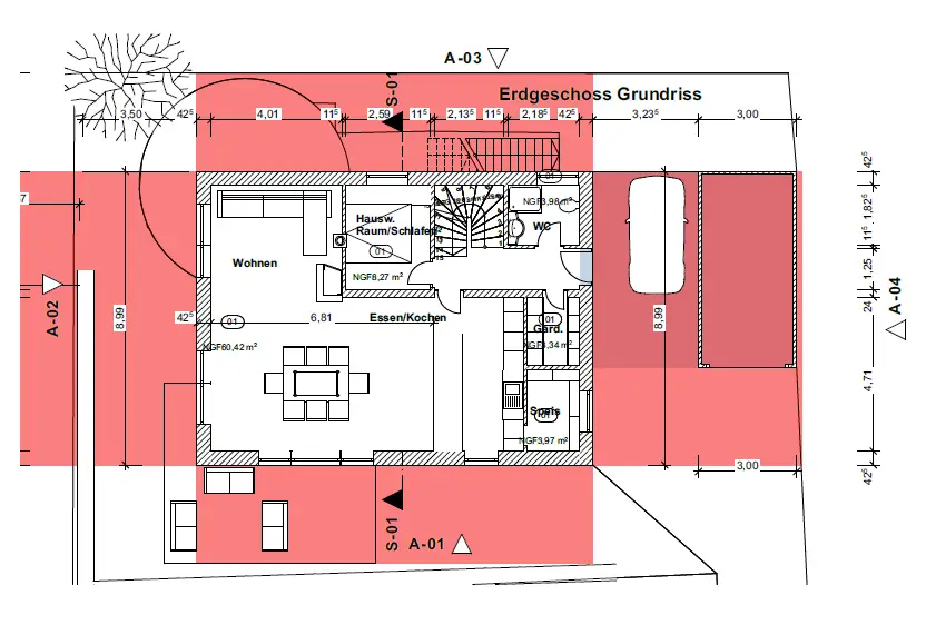

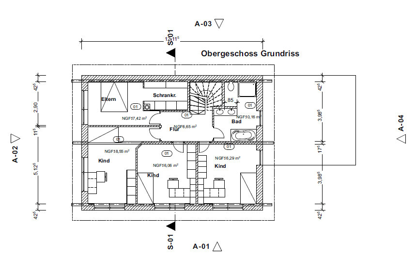

nach langem hin und her haben wir uns für ein Hausbau mit Einliegerwohnung entschieden.
Vor kurzem haben ich den Grundriss-Entwurf von unserem Architekten bekommen. Aufgrund der kleinen Grundstücksgröße und das fehlende Know-how meinerseits, wollte ich hiermit eure Einschätzung / Verbesserungen Einholen.
Größe des Grundstücks: 435m²
Hang: nein, muss aber straßenbündig Aufgeschüttet werden
Grundflächenzahl: 0,25
Geschossflächenzahl: 0,55
Baufenster, Baulinie und -grenze: 9 x 12,11
Randbebauung: Garage->ja
Anzahl Stellplatz: 2
Dachform: symmetrischer Sattel
Stilrichtung: offen
Ausrichtung
Maximale Höhen/Begrenzungen
weitere Vorgaben
Keller, Geschosse: ja, 2
Anzahl der Personen, Alter: 6, 40-35-12-9-7-5
Raumbedarf im EG, OG
Büro: Familiennutzung oder Homeoffice?: Familiennutzung
Schlafgäste pro Jahr
konservativ oder moderne Bauweise: egal
offene Küche, Kochinsel: egal
Anzahl Essplätze: 8
Kamin: ja
Musik/Stereowand: ja
Balkon, Dachterrasse: ja
Garage, Carport: ja
Nutzgarten, Treibhaus: ja
platz für die Familie, Elternschlafzimmer kann klein sein, Einliegerwohnung wird Vermietet, Sichtdachstuhl
-Planer eines Bauunternehmens
-Architekt
-Do-it-Yourself
Was gefällt besonders? Warum?
Was gefällt nicht? Warum? TV Bereich im EG
Preisschätzung lt Architekt/Planer: 450000€
Persönliches Preislimit fürs Haus, inkl Ausstattung: 420000€
favorisierte Heiztechnik: Luft-Wasser-Wärmepumpe+Photovoltaik
Wenn Ihr verzichten müsst,
auf welche Details/Ausbauten
-könnt Ihr verzichten: OG Elternschlafzimmer kann kleiner sein
-könnt Ihr nicht verzichten: Jedes Kind eine eigenes Zimmer
ZB
Standardentwurf vom Planer?
Ein Gemisch aus vielen Beispielen aus div. Magazinen... ja
Ich habe mich sehr viel in diesem Forum reingelesen und die Ideen beim Architekten erwähnt. An diese Stelle möchte ich mich bei alle Herzlichst dafür bedanken. Bin für jedes Kritik/Argumente offen.
Bin mir nicht sicher ob ihr so groß bauen dürft. Es kommen noch die Nebenanlagen dazu. @Escroda kannst du da mal bitte drüber schauen?
wo ist das 4. Kinderzimmer?
Das Budget reicht nicht.
nordanney
Ist die Einliegerwohnung als 4. Kinderzimmer gedacht, ansonsten fehlt doch noch eins?
Ist bestimmt der Raum im EG (Hauswirtschaft/Schlafen).
Fast 300qm Fläche (inkl. Wohnkeller) für gewünschte T€ 420 inkl. Photovoltaik, Küche, Kamin und was auch sonst noch. Respekt! Normal rechnen wir immer mit € 2.XXX je qm Wohnfläche + Keller + Baunebenkosten + Ausstattung + Garage/Außenanlagen. Das passt nicht zusammen.
