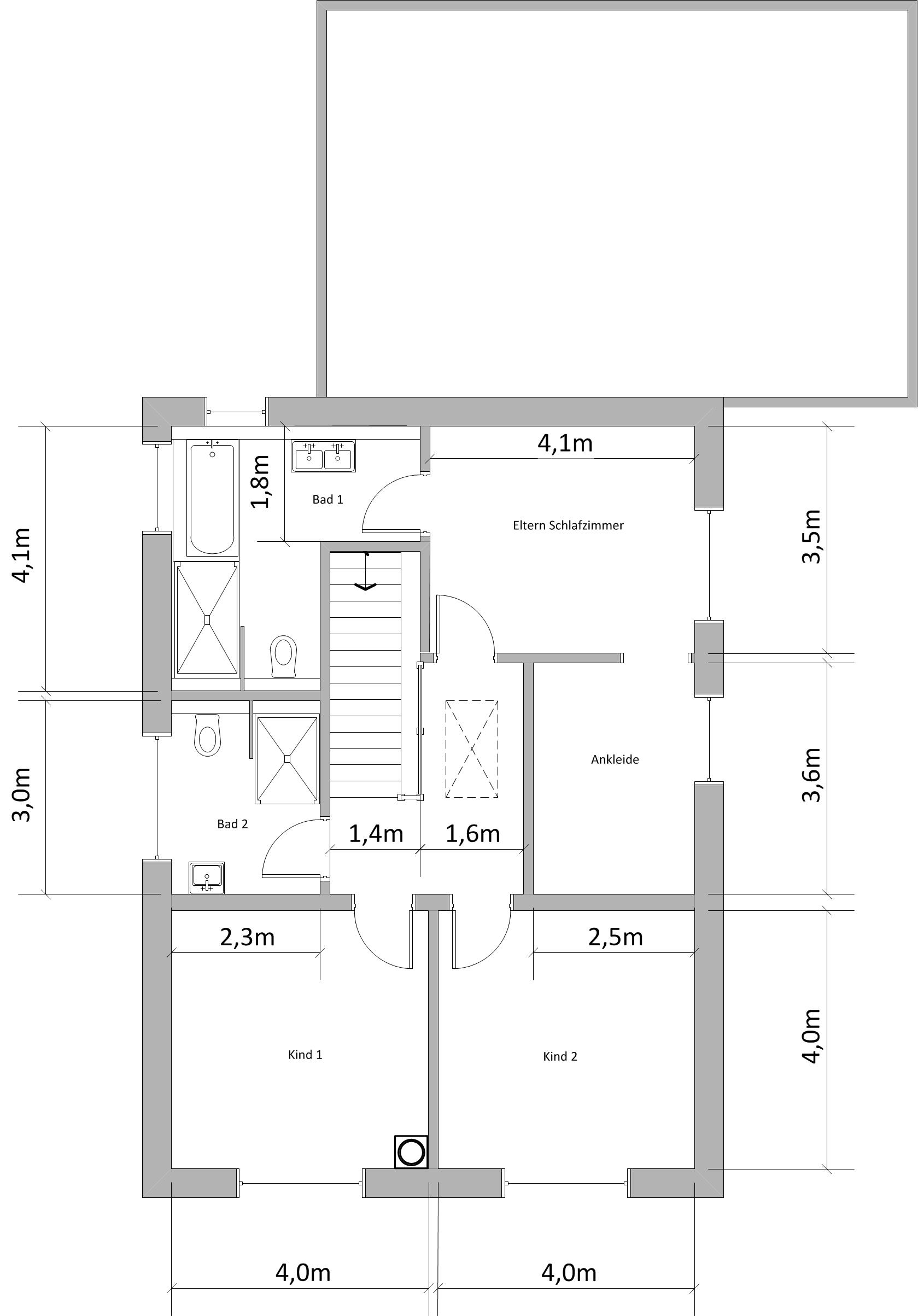

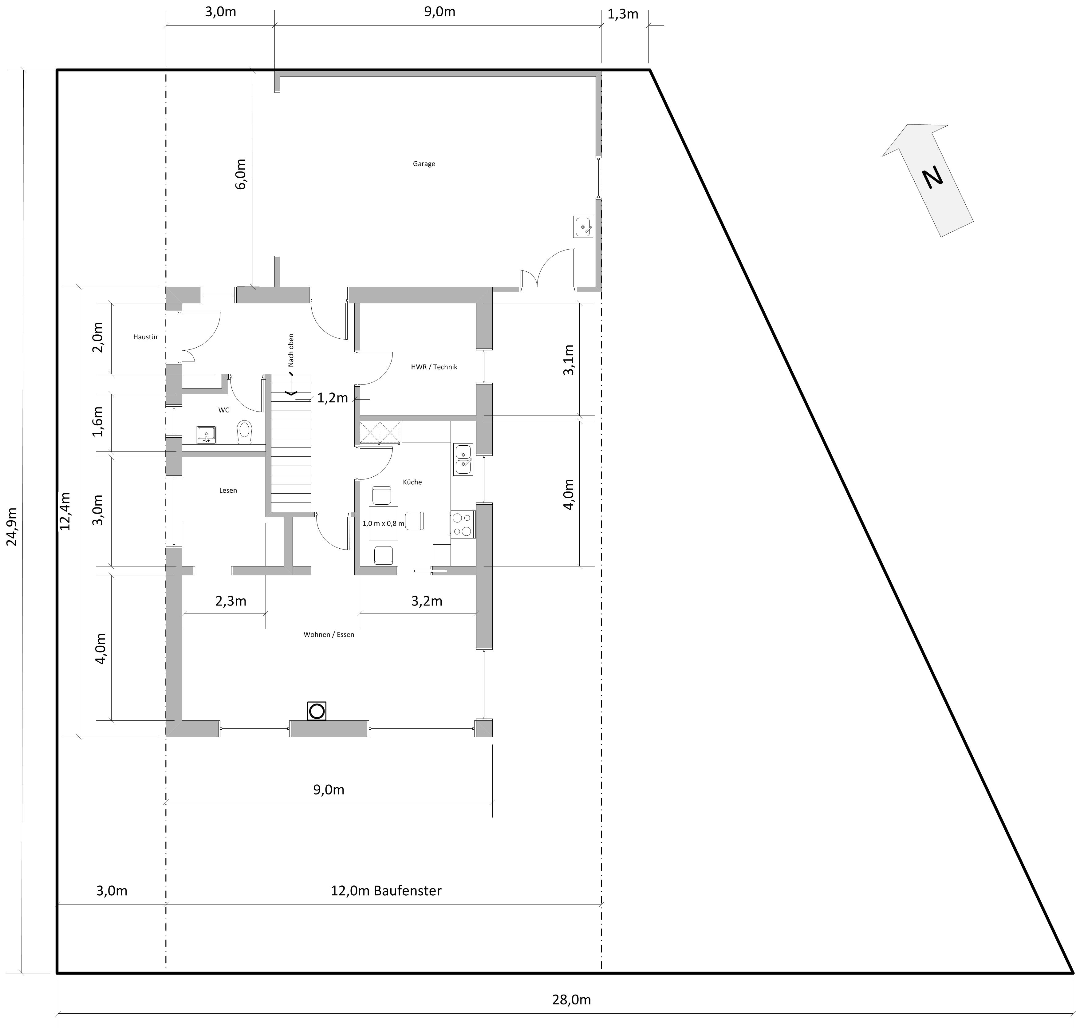

wir planen nächste Jahr den Hausbau zu starten. Den folgenden Grundriss haben wir aus Ausgangspunkt festgelegt und würden uns freuen ein Feedback von Euch zu bekommen :)
Größe des Grundstücks: ca. 560qm
Hang: nein
Grundflächenzahl: 0.4
Geschossflächenzahl: nicht vorgegeben
Baufenster, Baulinie und -grenze: siehe Zeichnung
Randbebauung: noch keine
Anzahl Stellplatz: Doppelgarage
Geschossigkeit: 2
Dachform: SD
Stilrichtung: Stadtvilla
Ausrichtung: siehe Zeichnung
Maximale Höhen/Begrenzungen: 9m
weitere Vorgaben: TH: 6.5m
Stilrichtung, Dachform, Gebäudetyp: Stadtvilla, SD, 25°
Keller, Geschosse: kein Keller, 2 geschossig
Anzahl der Personen, Alter: Ehepaar(32, 35), Kinder geplant
geschlossene Architektur: geschlossene
Von wem stammt die Planung: zusammen mit Bauunternehmen als Ausgangspunkt.
Was gefällt besonders: im Prinzip haben wir selber den Grundriss gebastelt und er gefällt uns. Die einzige Kritik ist die relativ kleine Küche.
Preisschätzung des Bauunternehmens: 320T
Persönliches Preislimit fürs Haus, inkl Ausstattung: 350T
favorisierte Heiztechnik: WP(wenn es möglich ist) oder Gas
Warum braucht Ihr einen Extraraum, um zu lesen? Der macht das Wohnzimmer kaputt - meine Meinung.
Schlafzimmer als Durchgangszimmer würde mich ungemein stören.

In wie fern denkst Du, dass das Wohnzimmer durch das kleine "Lesezimmer" kaputt gemacht wird? Wir haben das als kleines Arbeitszimmer mal in einem Musterhaus gesehen und fanden es ganz interessant. Außerdem wollten wir immer ein klein Bibliothek haben.
Zum den Elternschlafzimmer, wir haben momentan ähnlich Situation und es stört uns nicht. ;)
Am besten mal das Wohnzimmer mit Möbeln darstellen ... die Tür zum Leseraum schränkt nämlich die Stellmöglichkeiten ein.

@kbt09: klar, die Tür schränkt die Stellmöglichkeiten ein, aber man gewinnt doch auch neue im Leseraum, oder? Wir haben eine Menge Bücher die wir unterbringen wollen. Wir haben immer vergeblich versucht sowohl große Fenster als auch Stellfläche für Bücherregal unterzubringen.
Was das Schlafzimmer angeht, sind wir offen und dankbar für Vorschläge zur Verbesserung.

Mich stört der merkwürdige Eingangsbereich zum Wohnzimmer. Würde die Wand von der Küche komplett durchziehen und dann zwischen Treppe und Wohnzimmer einen Zugang zum Lesezimmer machen. So finde ich das nicht schön. Das zerstückelt das Wohnzimmer ungemein.
Der Flurbereich im EG wird nach der Ecke ziemlich dunkel und im OG auch.
Ansonsten finde ich den Grundriss ganz schön. Auch die Schlafzimmer-Ankleide-Bad-Situation finde ich nicht störend. Hatten wir im alten Haus ähnlich und war ok.
PS: nicht alles was in Musterhäuser schön ist, ist im Alltag auch praktikabel oder sinnvoll. Unter diesem Einwand solltet ihr die Wohnzimmergestaltung vielleicht nochmal überlegen ;-)
