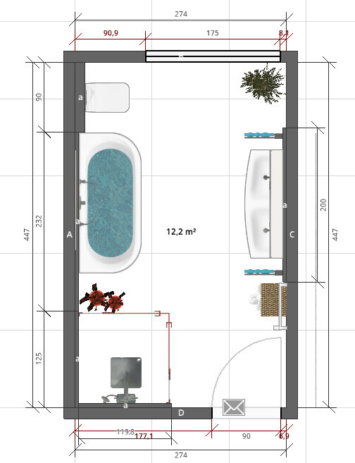

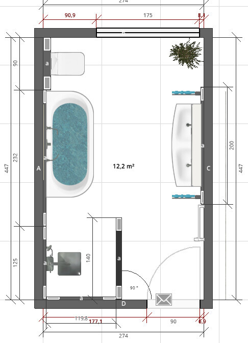

ich bin gerade an Badplanung bei unserem Neubau. Ich bin mir bei meinem Grundriss aber noch unsicher und möchte ihn daher mal zeigen und bitte um Tipps und Anregungen was man besser machen könnte.
Grundsätzlich glaube ich dass das Problem ist, dass wir die Türe nicht anders platzieren können. Das Fenster ist auch nicht gut für den Grundriss, allerdings wäre dann die Außenansicht nicht mehr symmetrisch. Bei dem Eck zwischen Dusche und Badewanne bin ich mir auch nicht sicher, ob uns das stört. Ich bekomme es aber auch nicht wirklich weggeplant.
Wir haben eigentlich keine besonderen Ansprüche an das Bad. Was mich aber immer stört, sind Glas-Duschkabinen. Mir gefallen die Verstrebungen nicht. Außerdem empfinde ich es trotz der Verstrebungen immer wackelig und instabil.
Anbei sende ich mal den Plan aus einem 3D Programm. Fließen und Farben bitte nicht beachten. Dort sind auch die Maße zu sehen. Der erforderliche Schacht ist mit 20x60cm für Sanitär und Elektro vorgesehen. Er befindet sich oben rechts im Plan. Dadurch entsteht eine Vorsatzwand von 24cm. Was sagt ihr dazu? Wir sind 2 Erwachsene und 2 Kinder.
Besten Dank.
Gruß Martin

motorradsilke31.10.23 20:50hanghaus2023 schrieb:
Ich kann es ja noch einmal versuchen.
Ich würde das Fenster kleiner machen, die Toi nach planrechts, die Wanne weiter nach planoben, und hätte dann Platz für eine schöne offene Dusche.
Nur wegen irgendwelcher Symmetrien würde ich mir nicht diese kleine Dusche mit nötiger Tür antun.
Nur wegen irgendwelcher Symmetrien würde ich mir nicht diese kleine Dusche mit nötiger Tür antun.Haben wir auch schon überlegt. Allerdings bräuchte man für das WC dann ein eigenes Abflussrohr, da das Gefälle sonst zu gering ist. Da das Haus durch seine Lage sozusagen „ortsbildprägend“ ist, ist uns das äußere Erscheinungsbild auch wichtig.

xMisterDx01.11.23 21:46Also ich würd ja lieber mein Bad optimal gestalten, in dem ich die nächsten 35 Jahre plane mich täglich aufzuhalten, als mir einzubilden mein Haus sei ortsbildprägend und müsse daher von außen ein bestimmtes Design erfüllen.
Ich kann dir versichern, dass du dir schon nach wenigen Monaten dein Haus nur noch selten von draußen anguckst und ehrfurchtsvoll inne hältst. Das guckt sich schneller weg als man denkt. Dein Bad nutzt du aber täglich und ärgerst dich.

motorradsilke02.11.23 05:33fyaylmf schrieb:
Oke. Danke für den Tipp. Aber natürlich darf man da jetzt auch nicht zu viel hineininterpretieren. Ich stehe z.B. eher selten ehrfurchtsvoll weder vor Häuser noch vor Toiletten (das schafft das Klo auch nicht auf der anderen Seite )
Das sicher nicht. Aber du ärgerst dich vielleicht, wenn du täglich die Duschtür putzen musst, obwohl es auch ohne Tür gehen würde.
