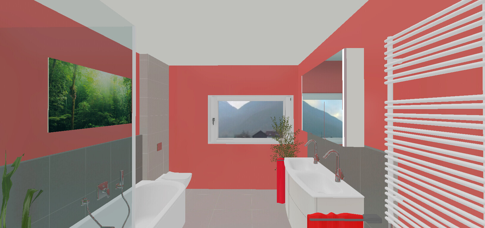

ich bin gerade an Badplanung bei unserem Neubau. Ich bin mir bei meinem Grundriss aber noch unsicher und möchte ihn daher mal zeigen und bitte um Tipps und Anregungen was man besser machen könnte.
Grundsätzlich glaube ich dass das Problem ist, dass wir die Türe nicht anders platzieren können. Das Fenster ist auch nicht gut für den Grundriss, allerdings wäre dann die Außenansicht nicht mehr symmetrisch. Bei dem Eck zwischen Dusche und Badewanne bin ich mir auch nicht sicher, ob uns das stört. Ich bekomme es aber auch nicht wirklich weggeplant.
Wir haben eigentlich keine besonderen Ansprüche an das Bad. Was mich aber immer stört, sind Glas-Duschkabinen. Mir gefallen die Verstrebungen nicht. Außerdem empfinde ich es trotz der Verstrebungen immer wackelig und instabil.
Anbei sende ich mal den Plan aus einem 3D Programm. Fließen und Farben bitte nicht beachten. Dort sind auch die Maße zu sehen. Der erforderliche Schacht ist mit 20x60cm für Sanitär und Elektro vorgesehen. Er befindet sich oben rechts im Plan. Dadurch entsteht eine Vorsatzwand von 24cm. Was sagt ihr dazu? Wir sind 2 Erwachsene und 2 Kinder.
Besten Dank.
Gruß Martin

Die Dusche wäre nach nach vorne trotzdem mit einer Türe verschlossen, oder?
Das Richtung Fenster verschobene Waschbecken würde ich auf jeden Fall umsetzen. Das ist sonst eine Engstelle.
Also ich dachte mir, dass zwischen Badewanne und Dusche eine feste Verglasung kommt und auf der anderen Seite die Glastür.
Unsicher sind wir auch noch ob wir die Dusche 1,2 m oder 1,1 m breit machen. Auch die Tiefe ist noch nicht fix. 0,9 m oder 1,0 m. Außerdem wissen wir noch nicht ob es eine Bodentiefe Duschwanne oder Duschrinne rein kommt.

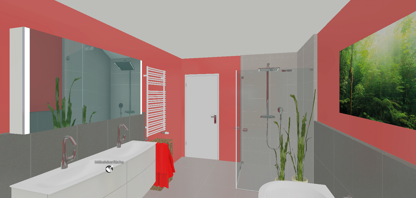

hanghaus2023
29.10.23 23:22
Ich kann es ja noch einmal versuchen.

F
fyaylmf
31.10.23 08:36
Danke! So könnte ich mir das gut vorstellen. Bei mir wäre der Duschkopf noch 90 grad gedreht, da dort bereits die Vorsatzwand ist. Außerdem habe ich noch überlegt, da in dieser Variante wenig Stauraum vorhanden ist, dass man auf Höhe vom Waschtisch sozusagen eine Arbeitsplatte bis zum Fenster zieht. Dann könnte man darunter auch noch einen Schrank machen.

xMisterDx
31.10.23 13:22
So ein riesiges Bad und trotzdem auf ne Dusche mit Tür. Ab 1,2 bis 1,4m Tiefe braucht eine Dusche keine Tür mehr.
Keine Tür heißt kein saubermachen, keine gammelnden Scharniere, kein Problem beim Lüften, usw.
Würd ich mir überlegen, ob ich ne 1,2-1,4m lange Festverglasung mache und den "Einstieg" in die Dusche offen lasse.
