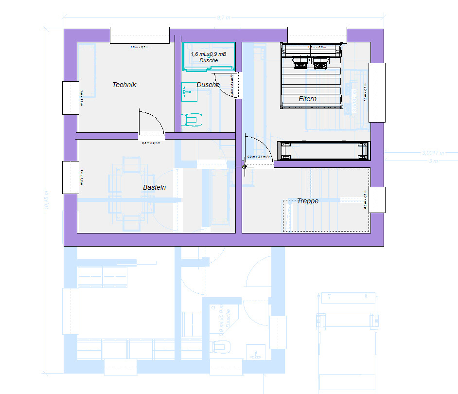

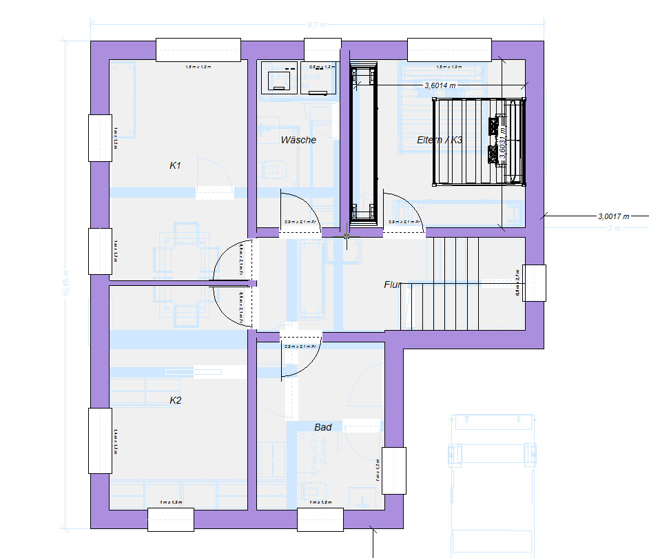

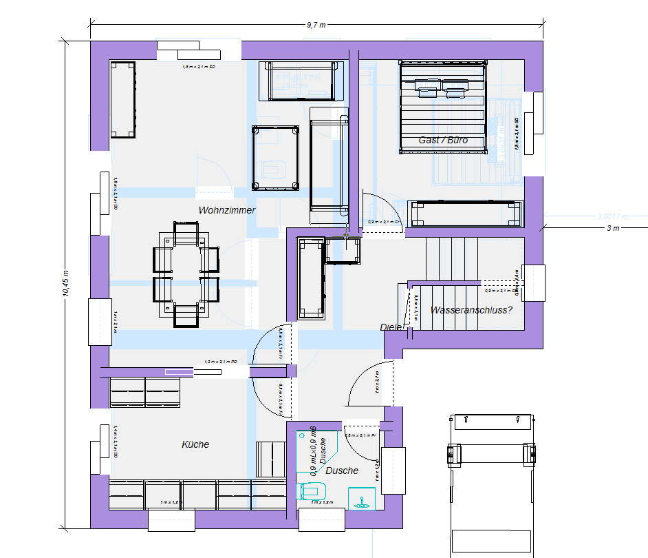

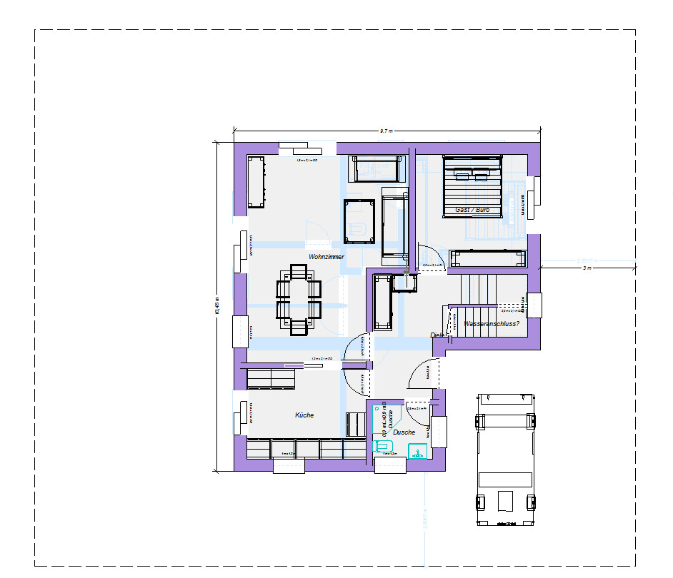

Mal ein Versuch:
(Treppe wie immer kein Podest - normal 1/2-gewendelt)
Bin mir nicht ganz sicher, ob wir hier noch 2 geschossig sind. Kniestock mit 1,80m geplant. Aber denke schon, oder? Geht das als traufständig durch? Witzig.

UPS, die Tür zum Bastelraum hats zerschmettert - bitte denken.
Nein.
Nein.
Begründung traufständig:
Damit soll im Zuge der Verlängerung der Straße "XXX" eine einheitliche und durchgängige Ausrichtung der Bebauung erzielt werden.
stellplatztraufständig
