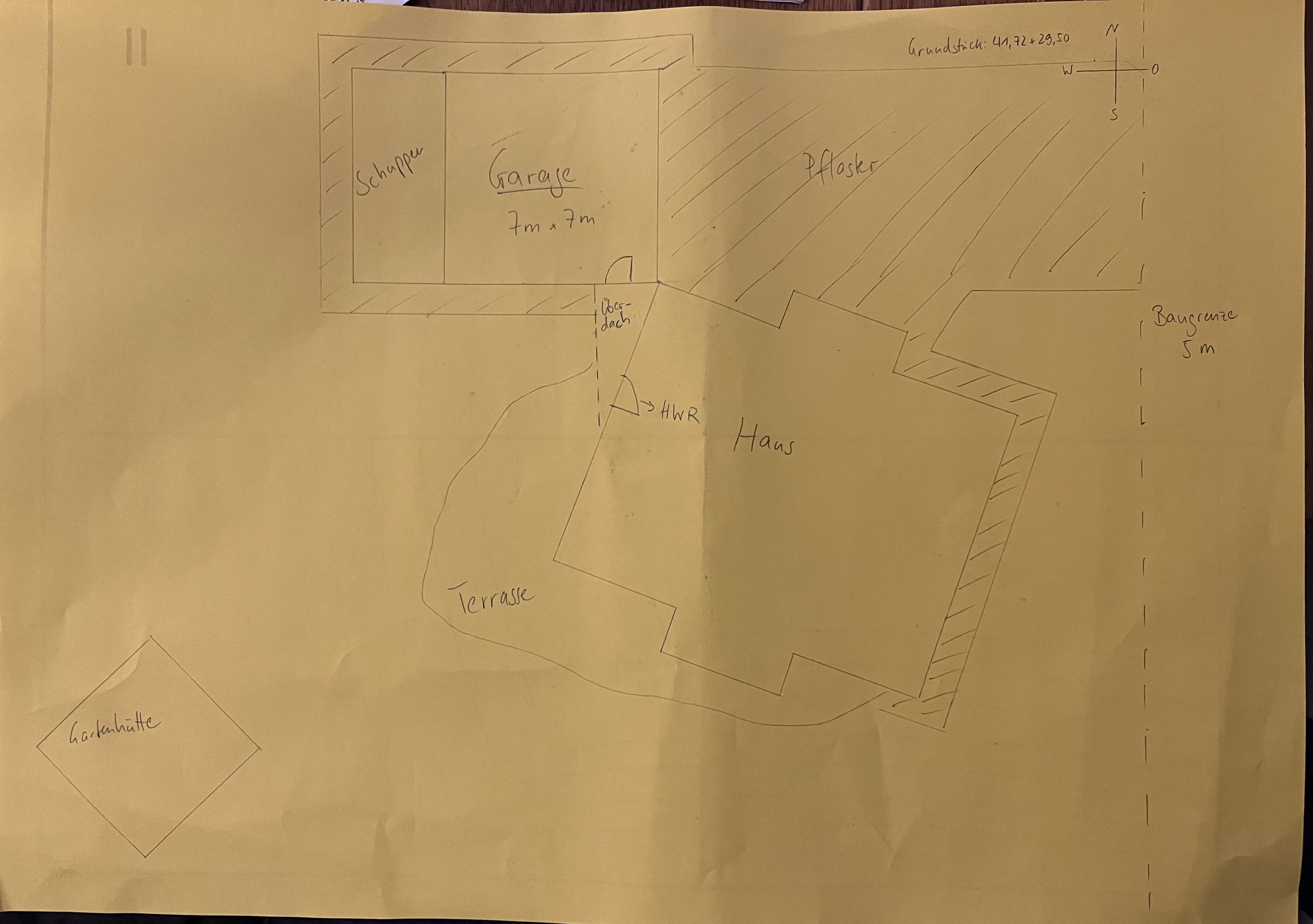

Plan ist ein erster Entwurf. Tür vom Elternbad oben nicht sinnvoll im Flur, sondern begehbar von der Ankleide gewünscht. Gewünscht war eigentlich eine direkt angebundene Doppelgarage am Hauswirtschaftsraum, sodass man direkt von der Garage ins Haus gehen kann. Haustürseite soll nach Norden (auf Lageplan oben) ausgerichtet sein. Doppelgarage sollte ursprünglich mind. 70qm haben (Hobby Autos).

12.07.22 16:05
Maverick23 schrieb:
Wo das Haus genau stehen soll,
Man plant aber auf dem Grundstück. Haus ergibt sich 😉
Zeichne, bevor Du @WilderSueden s Vorschlag zeichnest, erst mal grob in Skizze und Kritzelei, wo auf einem Rechteck mit Sonnenverlauf welcher Raum am besten liegen könnte. Und dann ins Detail.

16.07.22 22:30
WilderSueden schrieb:
Das wäre aber wichtig, denn nur so lässt sich beurteilen ob ein Grundriss sinnig ist oder ob du ein Fenster direkt gegen die Garagenwand planst. Nehmt euch ein großes Blatt Papier und zeichnet das Grundstück im Maßstab 1:100 ein. Anschließend entsprechende maßstabgerechte Schablonen für Haus (Fenster unbedingt einzeichnen), Garage, Terrasse, Gartenhaus, etc und ein bisschen ausprobieren wie die verschiedenen Varianten wirken. Das Ergebnis könnt ihr dann hier posten
Wir haben es mal versucht (Maßstab 1:100), unser Grundstück ist fast genau DIN A3 Größe. Sorry vorab für die laienhafte Skizze. Rechte Seite vom Grundstück befindet sich gem. Bebauungsplan die Baugrenze (5m), das Grundstück ist eingenordet (siehe oben rechts).
Wir finden die Idee, das Haus nicht parallel zur Straße im Osten zu bauen, eigentlich ganz interessant.
Bin gespannt auf eure Meinungen.
