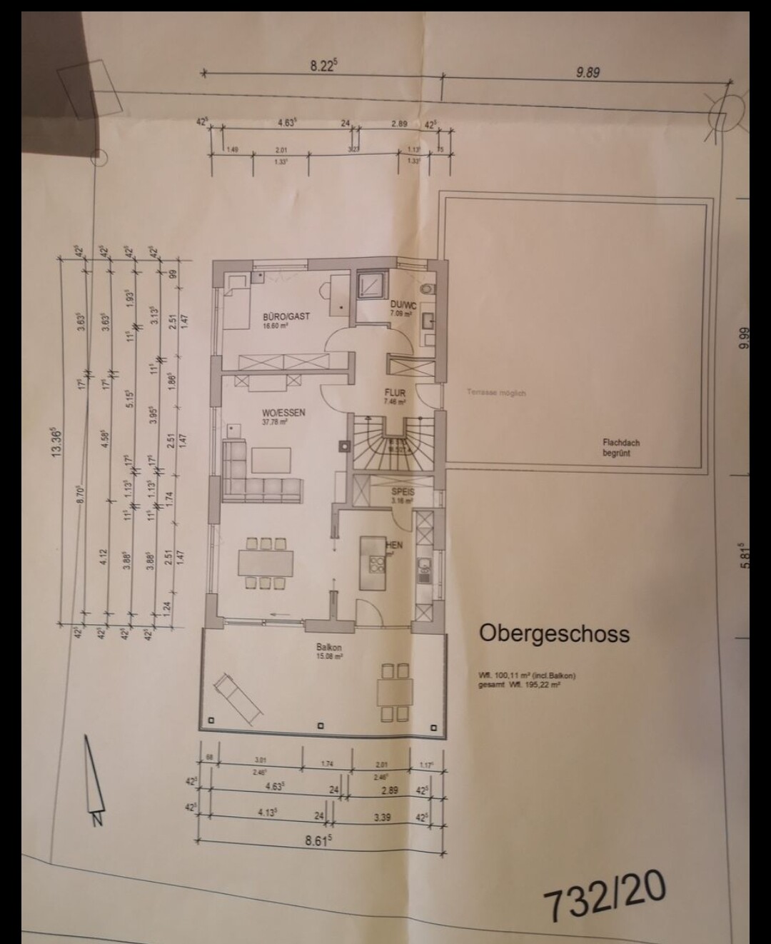

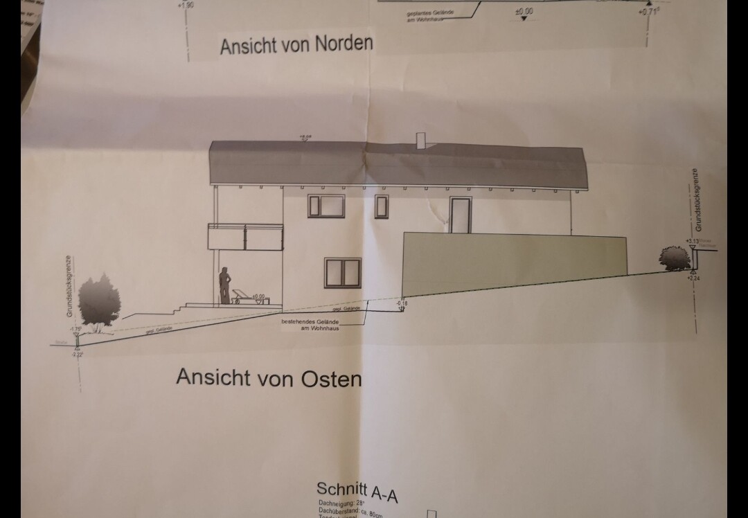

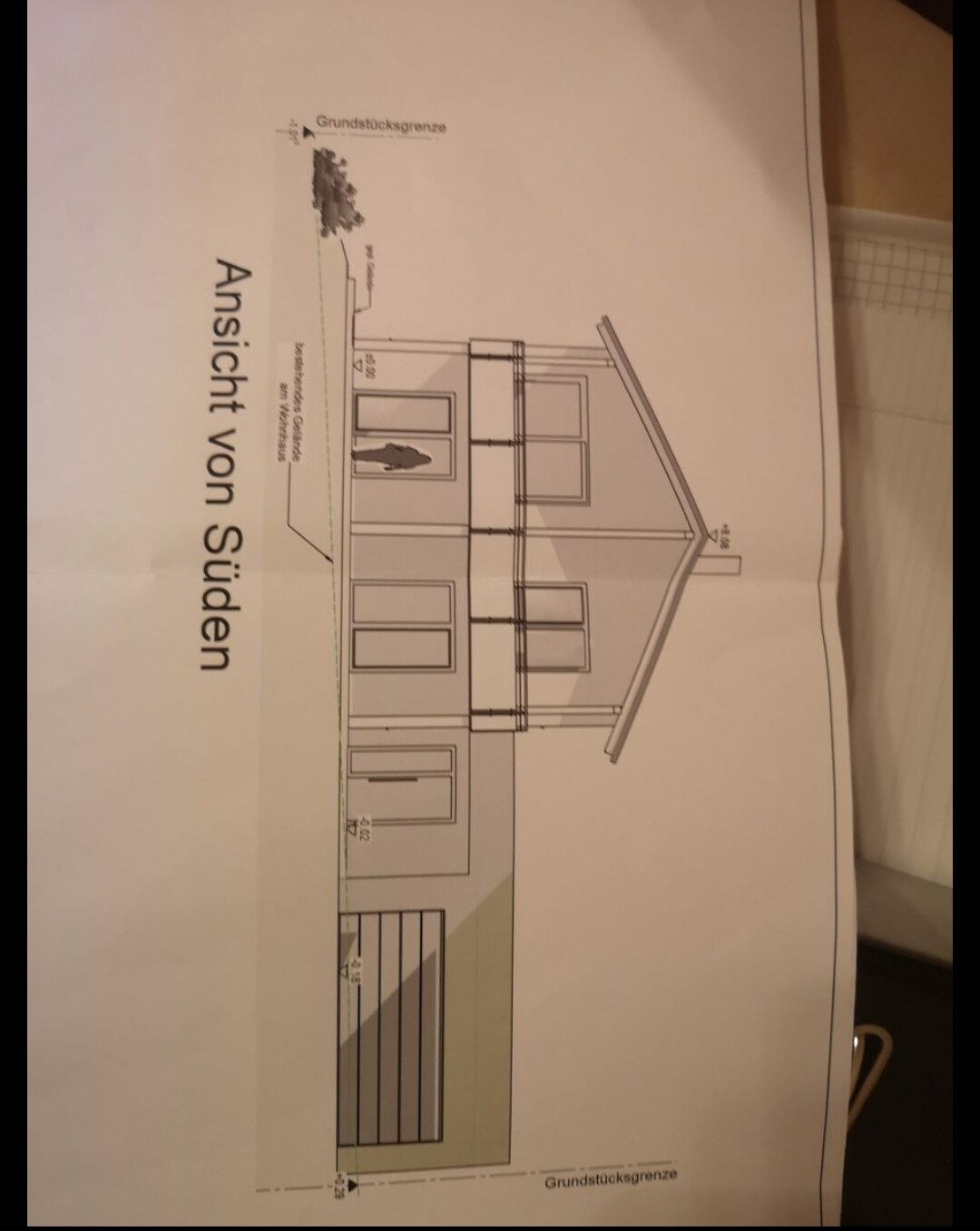

wir haben uns von einer bekannten Baufirma in unserer Nähe einen Entwurf für unser zukünftiges Bauvorhaben anfertigen lassen und diesen auch bereits mehrmals überarbeitet. Für den aktuellen Plan würden wir sehr dankbar über Tipps oder alternative Gestaltungsideen sein.
Wir hätten gerne einen Sichtdachstuhl und würden auf den sowieso sehr reduzierten Spitzboden gerne verzichten.
Die steile Einfahrt hätten wir in Kauf genommen, um eine bessere Aussicht zu erreichen.
Terrasse hinten ist aktuell nur durch den Garten erreichbar.
Gebaut werden soll aus verschiedenen Gründen erst in ca. 8 Monaten. Zwei Erwachsene, zwei Kinder (bis dahin 13 und 11 Jahre alt).
Leichtes Hanggrubdstück, 670qm.
Kein Bebauungsplan

Balkon aktuell eingezeichnet, er überspannt etwas die darunter befindliche Terrasse
Dachterrasse auf Garage
Garage als Großraumgarage mit etwas Stauraum
Nutzgarten für Zierpflanzen, viel Sträucher und eine Hecke an der Vorderseite, um Privatsphäre zu erreichen, wir würden gerne auf Schupfen verzichten können
Wir wollen etwas den Ausblick nutzen, da das Grundstück sehr teuer war.
Wir sind mit dem momentanen Entwurf nicht ganz zufrieden, was ich bereits im Beitrag erklärt habe.
Steile Einfahrt, Weg von Garage zu Küche, Nach Treppe steht man vor einer Wand im OG und sieht nicht direkt aus den Fenstern, Dachterrasse isoliert, kein schneller Gartenzugang aus OG zur Terrasse im Norden

Anbei noch Bilder und der Lageplan.
Architekturzeichnung Ost- und Südansicht eines Hauses mit Geländeanstieg
Detaillierter Obergeschoss-Grundriss mit Wohn-, Küche-, Bürobereichen, Terrasse und Balkon.
Detaillierter Grundrissplan eines Hauses mit Garten, Terrasse und Garage
Architekturzeichnung zeigt Hausansichten Norden und Westen mit Gelände.
Ansicht von Süden eines zweigeschossigen Hauses mit Garage und Balkon

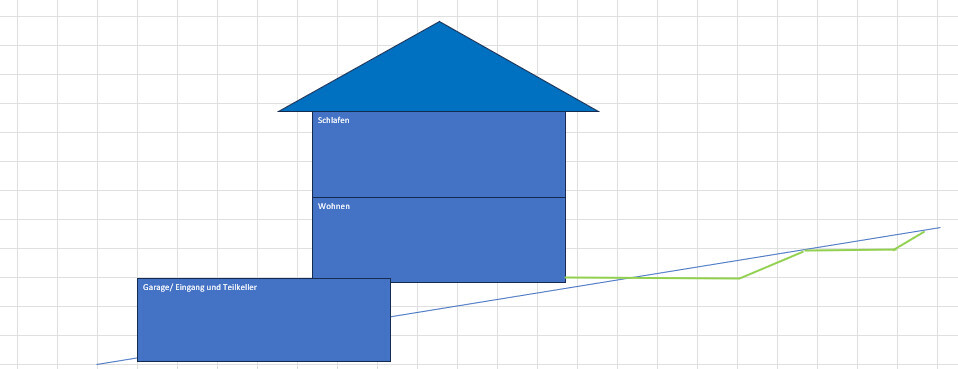

Ich würde dazu sagen: es hat schon Gründe, warum eigentlich alle von dir gezeigten und sonst wie angedachten Häuser die kurze Seite gegen den Hang haben.

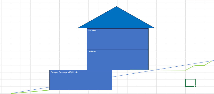

hanghaus2023
02.09.25 10:44
Um den Eingriff in den Hang zu minimieren sollte mann so etwas planen.

hanghaus2023
02.09.25 11:02
Oder so mit EInfahrt dirkt von der Strasse
Draufsicht eines 3D-Hausgrundrisses mit Schlaf- und Wohnbereich sowie Garage.
Dann bist schon mal 1,5 meter hoeher mit der Wohnebene als das vormalige UG.
