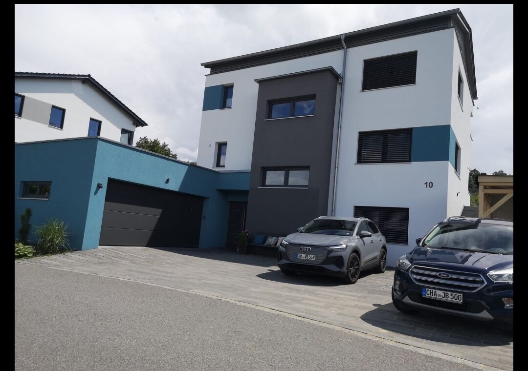

Dieses Haus hätte die Garage quer angeordnet, dann aber drei Stockwerke, wovon das mittlere hinten mit dem Garten ebenerdig ist. Kann ich das mit zwei Etagen auch umsetzen, weil ja dann Platz für Technik auch im Haus sein muss. Mit unten schlafen wirds dann aber schwierig, weil ja hinten alles im Keller ohne Fenster auskommen muss.
Zudem wäre sogar ein Zugang zum Haus vorhanden.
Das Bild 3 kann gut funktionieren. Anpassungen um die Kosten zu senken sind mMn erforderlich. Ich schaue mir das mal genauer an.
Dann hast aber 2 Etagen bis in den Wohnbereich. Wie bereits angedeutet ist mein Vorschlag dann eher Wohnen unten.
Kosten einsparen durch kleineres Haus. Mit 150m2 kann man auch gut planen. 50m2 *3000 Euro sind 150k die Du fuer Doppelgarage und Hang brauchst.
Gibt es schon Informationen zum Baugrund? Hast mal die Nachbarn gefragt ob da Fels ansteht? Warum ist der vorige Eigentümer abgesprungen?
