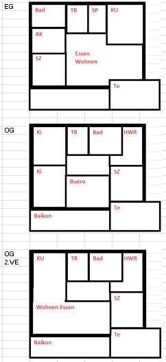

Meine Grundrisse kann ich ja mal zeigen. Ob man so etwas umsetzen kann und will?
Mehrstöckiger Hausgrundriss mit beschrifteten Räumen wie Bad, Wohnen, Essen
So funktioniert das aber nur wenn man die 2. Wohneinheit in der Familie nutzen will.
