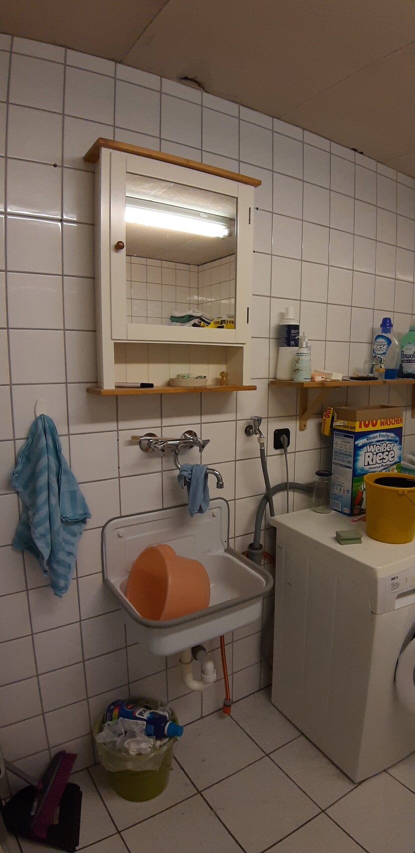

Unser Hauswirtschaftsraum, der nur für Waschmaschine und Trockner sowie zur Aufbewahrung von Putz- und Waschmitteln genutzt wird, umfasst ca. 10 qm. Für mehr wäre da einfach kein Platz. Wenn ich mir nun vorstelle, dass auch noch die Haustechnik und Regale für "Krims Krams" da rein soll(te) ... no way für eine Garderobe!
Ein waschbecken ist auch noch drin. Das wird sogar ab und zu von mir - sozusagen als "Backup-(Not)Bad" - genutzt, wenn die beiden Damen glauben, morgens beide (!) Bäder belegen zu müssen (Deswegen der Spiegelschrank). 🙂.
Kleines Badezimmer/Waschküche mit Waschbecken, Spiegel-Schrank, Waschmaschine, Reinigungsmittel und gelbem Eimer.
(ein Bild aus dem ungeschönten Leben ... Der Teil des Hauses wird demnächst noch einer Renovierung unterzogen.)
matte1987 schrieb:
Den Platz für ne Garderobe in nem 11m² Hauswirtschaftsraum will ich sehen. Da soll ja schließlich auch noch Lagerplatz und Waschmaschine rein. Und die Haustechnik braucht auch ihren Platz.
Volle zustimmung! Siehe oben ...
