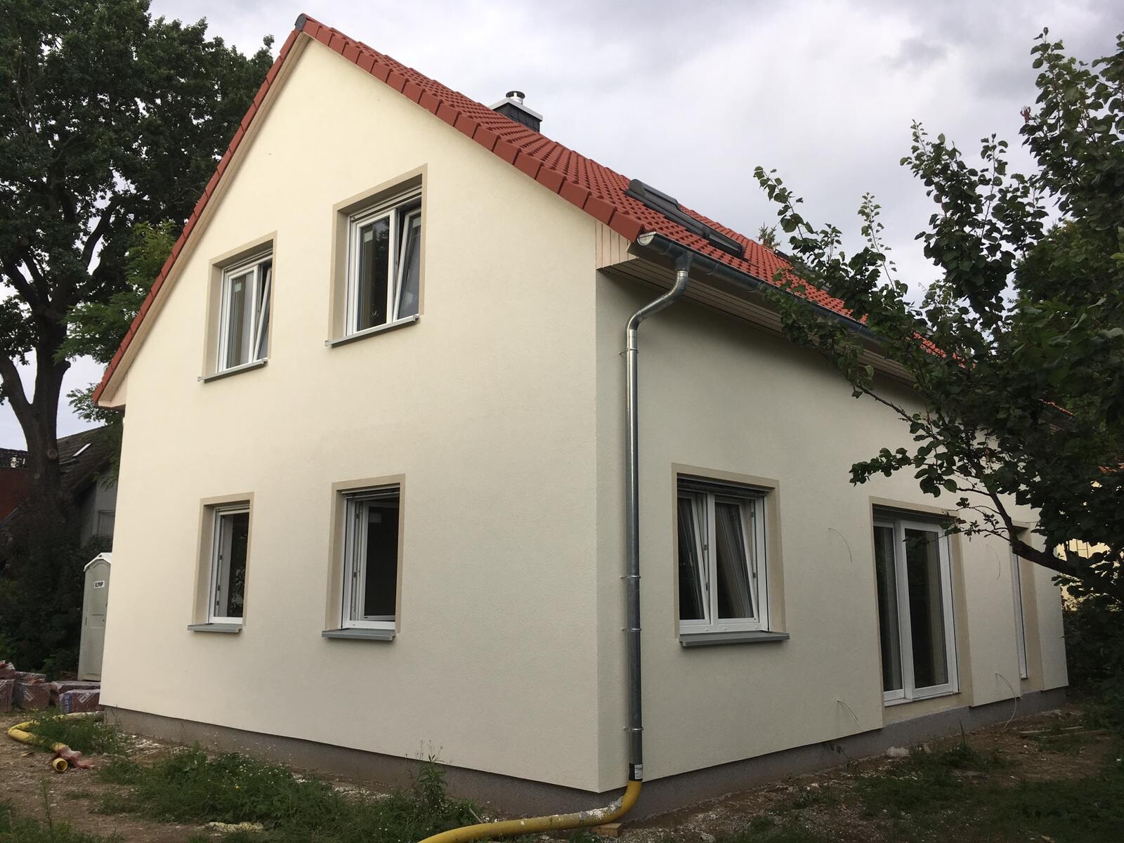

Mittlerweile bereue ich das ein bisschen, da es auf der Seite schon recht unsymmetrisch aussieht durch die breiteren Fenster im OG. Besser wäre es wohl gewesen, alle Fenster auf der Seite gleich breit zu machen. Naja, gebaut ist gebaut.
Insgesamt finde ich die Seite auch etwas "kahl" bzw. zu viel Wand zu den Seiten hin und daher habe ich überlegt, die unteren Fenster optisch etwas zu "verbreitern", vielleicht durch Rankgitter auf den Außenseiten und vielleicht auch zwischen den Fenstern. Denkt ihr das würde gut aussehen und ist das langfristig ein Problem bei einer Außenfassade mit WDVS? Es gibt ja solche langen Dübel/Schrauben, die da durchgehen und in die Poroton-Fassade rein?
Oder habt ihr andere Ideen, wie man die Fassade noch etwas aufpeppen könnte?
Anbei noch ein aktuelles Foto der West-Fassade.
