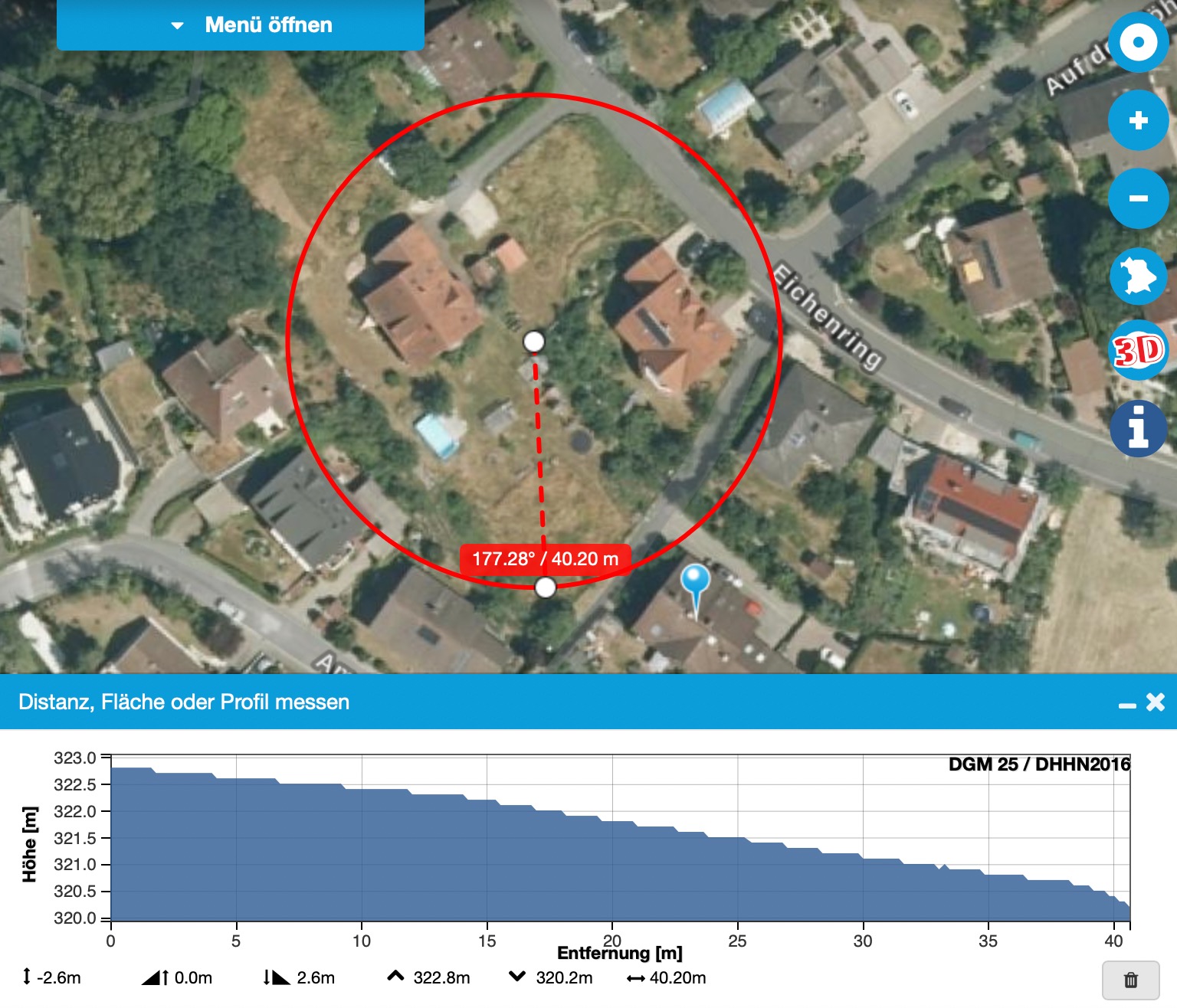

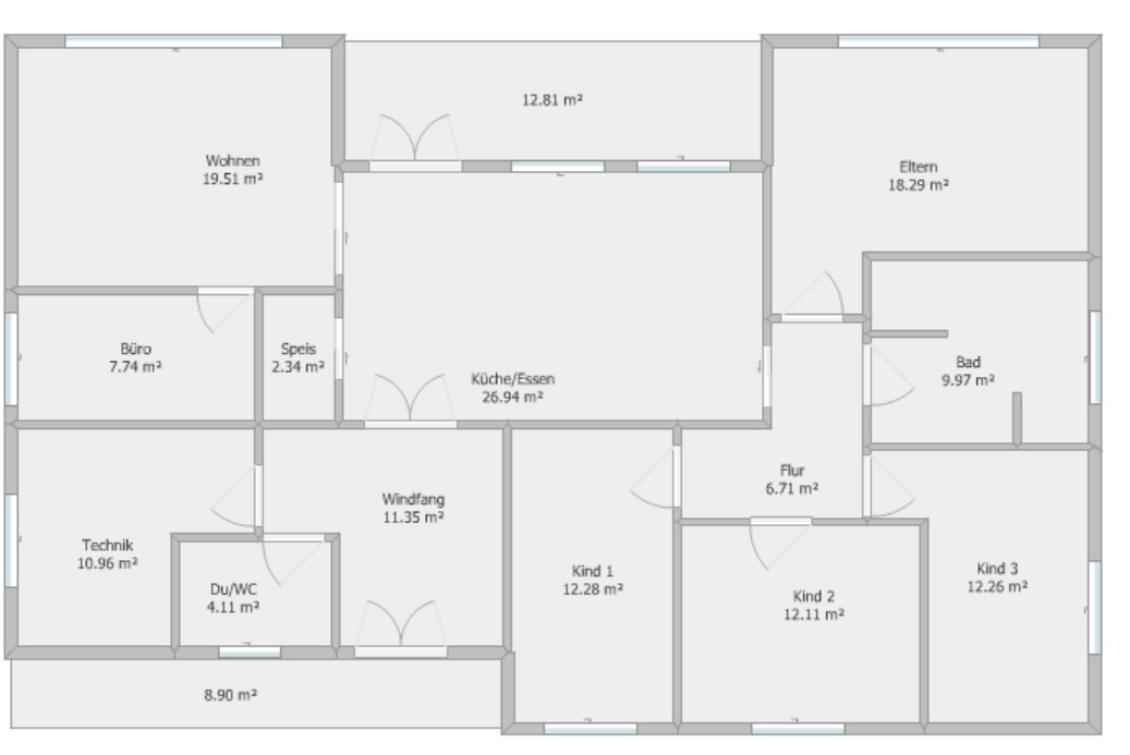

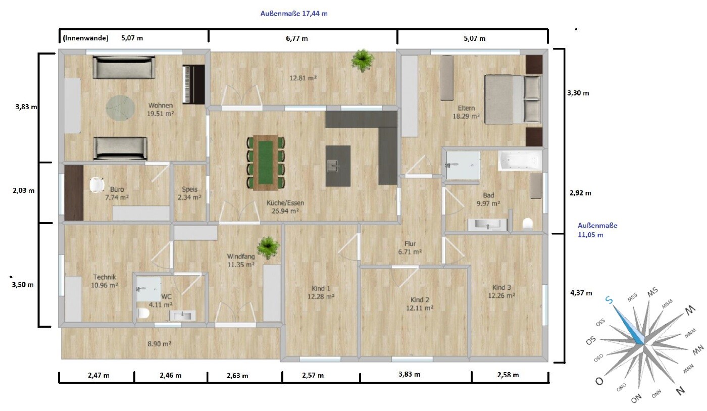

seit nun gut einem Jahr sind wir dabei unser Eigenheim zu planen und haben dabei schon viele Runden gedreht (von unterkellert bis zweistöckig usw.). Schlussendlich möchten wir jetzt einen Bungalow bauen und würden uns über ein paar kritische Hinweise / Anregungen freuen. Den Grundriss haben wir bisher alleine erstellt, geben ihn im Anschluss aber noch an die Baufirma. Danke euch!
Größe des Grundstücks - 1.056 qm
Hang - 2m auf 35m abfallend

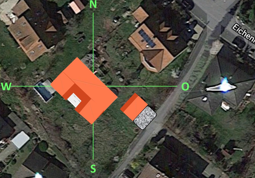

Baufenster, Baulinie und -grenze: 4m ab Grundstücksgrenze
Randbebauung - NW, N, NO

Ausrichtung - SW (wie Nachbarhäuser)

- Wohnfläche sollte nicht >155qm sein (Kostenfaktor)
Von wem stammt die Planung - Do-it-Yourself - Grundrissplanung DIY
Was gefällt besonders? Warum? - Abtrennung der Wohn- und Schlafräume, überdachte Terrasse+EIngang, Zwerggiebel und hohe Decken durch Sichtdachstuhl
Was gefällt nicht? Warum? - evtl Büro zu klein? Technik/Hauswirtschaftsraum ausreichend groß
Persönliches Preislimit fürs Haus, inkl Ausstattung: 500.000€
favorisierte Heiztechnik: Photovoltaik+Speicher mit Luft-Wasser-WP + Fußbodenheizung
-könnt Ihr verzichten: Eigentlich sollten alle Räume wie bisher vorhanden sein.
-könnt Ihr nicht verzichten: -
Nach einer Vielzahl an Runden mit einem Bauzeichner eines BU und unterschiedlichen Stilen (Einfamilienhaus mit 2 Geschossen, mit bzw. ohne Keller), haben wir versucht all unsere Wünsche selbst in einem Grundriss unterzubekommen.
Was macht ihn in Euren Augen besonders gut oder schlecht? - Das ist die Frage an euch ;)
Kritisches Feedback, Gedanken und Anregungen über grobe Fehler, Umsetzbarkeit und Praktikabilität.
Viele Grüße
Frennie

Anzahl der Personen, Alter - 33, 29, <1, geplant, geplant
Raumbedarf im EG, OG // Zimmer

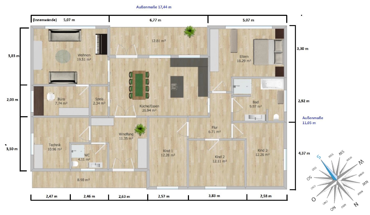

- Windfang, Dusch/WC, Bad, Wohn-Essbereich, zentrale Küche, Speis, Schlafzimmer, Kind1, Kind 2, Kind 3, Büro, Technik, überdachter Eingangsbereich, überdachbare Terrasse
- Abgetrennter Schlafbereich durch Flur
- Zentrale Küche mit Kücheninsel und Zugang Terrasse und Dachflächenfenstern, mit Schiebetür von Wohnen abtrennbar
- Kinderzimmer alle möglichst gleich groß (mit Hochbett-Möglichkeit durch Sichtdachstuhl)
- Technik+Hauswirtschaftsraum: Luftwasserwärmepumpe, Photovoltaik, Photovoltaik-Speicher, Waschmaschine und alle weitere notwendigen Anschlüsse/Verteiler (weit entfernt von den zentralen Räumen)
- Büro: abgeschotteter Bereich
Viele Grüße
Frennie
