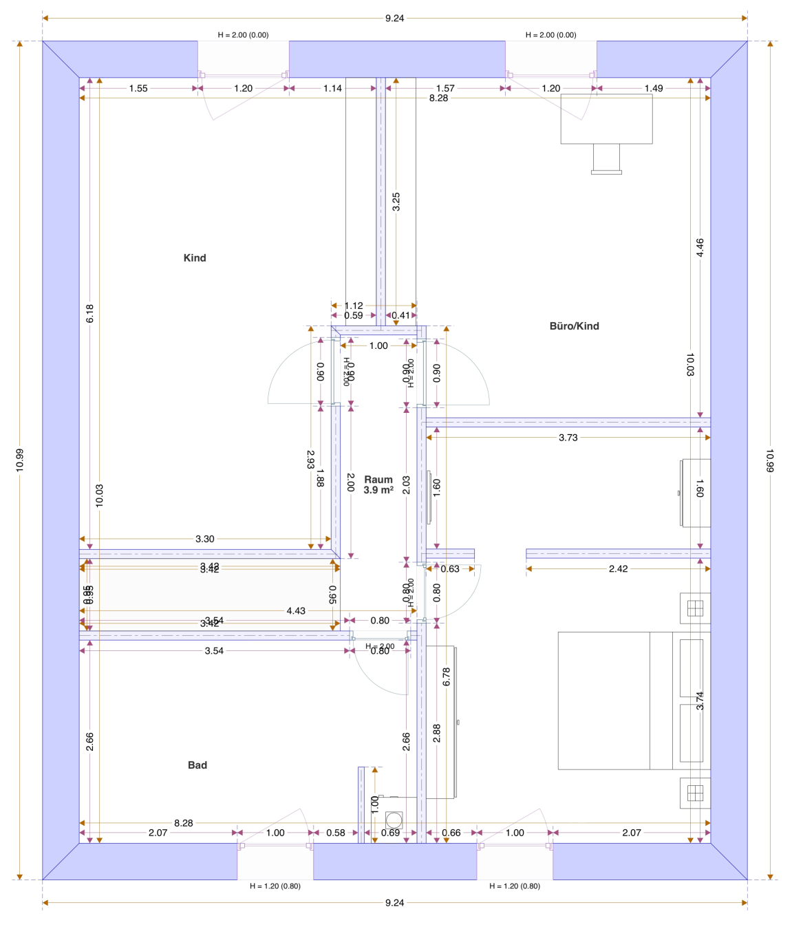

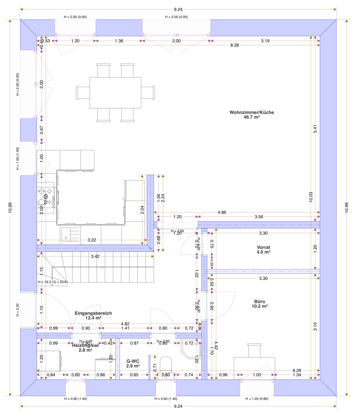

wir planen einen Neubau und ich würde mich über Eure Meinung zu unserem Entwurf freuen. Was würdet Ihr wie ändern und warum?
Wir sehen unsere Vorstellungen ganz gut untergebracht und haben keine besseren Ideen mehr beim EG. Die Pläne sind von uns und werden für Gespräche mit Baufirmen genutzt.
Es fehlen noch viele Details wie Carport an Ostseite (Grenzabstand), Zugang Dachboden, Fenstergrößen, Innentüren, Badeinrichtung.. An den Raumgrößen im OG arbeiten wir auch noch, sehen aber dort keine Probleme.

Was uns gefällt:
Allgemein:
- Haustür sichtbar von der Straße, keine Konflikte mit Carport(s)
- Haus so weit weg wie möglich von den (ruhigen) Strassen
- Ausrichtung von Haus, Garten, Terrasse zur Sonne, keine Fenster im Norden
- Technik EG/Bad OG übereinander, weg von Wohnräumen und Richtung Strasse (Versorger)
EG:
- Großes Wohnzimmer mit offener Küche trotz extra Zimmer im EG
- Büro ohne Schrägen (Nutzung abends)
- Platz unter der offenen Treppe (Kinderwagen)
- Langer schmaler Vorratsraum (+Netzwerktechnik)
OG:
- Große Zimmer
- Waschmaschine/Trockner im Bad
- Schlafzimmer im Norden mit Sonne von Osten
Was noch besser sein könnte:
- Raum für Kontrollierte-Wohnraumlüftung und Heizung vermutlich zu klein
- Arbeitszimmer EG könnte etwas größer sein
- Küche könnte gerne noch weiter Richtung Ost/Treppe versetzt sein

Die Technik wirst Du wohl denke ich nicht auf die 2,8m² unterbringen, es bleibt ja nicht nur bei Gas und Kontrollierte-Wohnraumlüftung....
toxicmolotof
Dann man bei der Insel auf der Rückseite auf Holz schaut ist ja üblich, aber willst du auf der anderen Seite (dem Flur zugewandt) auf die Küchenflanke schauen? Zieh da noch 65cm Wand vor. Entweder halbhoch oder sogar Deckenhoch. Das macht dich flexibler mit hohen Schränken, wo auch immer die hin sollen.
Gibt es noch mehr Räume für Technik außer die 2,8qm? Das haut nicht hin. Nie im Leben. Oder die Handwerker werden dich verfluchen. Oder beides.
Der Weg Vorrat/Küche ist zu lang. Oder Vorrat schlecht beschriftet. So als Staubsaugerlager/Hauswirtschaftsraum/Archiv.
Um mit den Kniestock vorzustellen fällt mir gerade die Fantasie. Leider stehen auch keine Möbel in der Ankleide, aber egal wie, es wird so wenig rein passen, dass in den eingezeichneten Schrank im SZ fast mehr rein passt. Bitte mal geplante Möbel in der Ankleide einzeichnen. Ergebnis.... Einreihig 60cm geht, und das wars.
Curly
ich finde eure Zimmertüren zu schmal und die Fenster zu klein. Im Flur sehe ich keinen richtigen Garderobenplatz. Wo sollen denn Waschmaschine und Trockner hin, der Elektrozähler, wo das Ausgussbecken im Technikraum? Für die Gasheizung braucht ihr doch auch einen großen Wasserspeicher, der nimmt viel Platz weg. Glaube nicht, dass ihr das auf knapp 3qm unterbringt. In eurer Ankleide passen nur auf eine Seite Schränke. Euer Flur im Obergeschoss wird bestimmt ziemlich dunkel werden.

Warum das Büro größer? 10 qm reichen eigentlich locker aus.
Das Bad unten verstehe ich nicht, kein Waschbecken aber 2 Duschen (so sieht es aus). und der Durchgang nach Planlinks wird nicht funktionieren.
Wie erwähnt, fast alle Türen zu klein. Alles unter 90 cm sollte eine Notlösung sein.
Der Vorrat wird nicht funktionieren weil viel zu eng, Kühlgeräte haben ca. 60 cm Tiefe bleiben unter 60 cm zum durchgehen.
Der Flur im OG wird einfach nur stockdunkel.
Und die 1,2 m Räume, die haben am Ende gerade noch 1,15 m, wenn gefliest sogar noch weniger.
Da wird vieles nicht funktionieren.

Danke für die Rückmeldungen. Ja im Detail funktioniert einiges noch nicht.
Passt die grundsätzliche Richtung als Arbeitsgrundlage?
Was würdet Ihr evtl. anders machen bzgl. Lage/Ausrichtung auf dem Grundstück und Aufteilung der Räume, Treppenhaus/Flur/Haustür?
[..]willst du auf der anderen Seite (dem Flur zugewandt) auf die Küchenflanke schauen? Zieh da noch 65cm Wand vor. Entweder halbhoch oder sogar Deckenhoch. Das macht dich flexibler mit hohen Schränken, wo auch immer die hin sollen.
Wir hatten an einen Tresen gedacht, Arbeitsplatte dann überstehend oder eine zweite versetzt aufgesetzte, überstehende Arbeitsplatte. Das mit der halbhohen Wand ist eine gute Idee!
Welche Fenster, alle? Bei den Türen werde ich versuchen, auf min. 90cm zu kommen.
Garderobe/Kleiderhaken sollte unter und neben die Treppe. Das haben wir noch nicht genauer durchgespielt.
Trockner/Waschmaschine möchten wir im OG im Bad haben.
Sie würden auch in den Vorratsraum passen - haben wir gemessen und auch live so gesehen (Ikea) mit 115cm Tiefe. So sind wir auf die ca. 120cm für den Vorratsraum gekommen, weil uns das von der Größe gefiel.
Ein Ausgussbecken..?!
Ja, der Technikraum muss größer. Was wäre denn eine ausreichende Größe?
Zur Gasheizung wurden mir Kühlschrankgroße Geräte gezeigt inkl. Wasserspeicher. Ansonsten soll noch die Kontrollierte-Wohnraumlüftung in diesen Raum, sowie vermutlich Strom- und Wasserzähler. Etwas Technik (Netzwerk, Telefon,..) soll noch in den Vorratsraum.
Danke - wir messen das diese Woche genauer mit Möbeln aus, da haben wir ja Spielraum.
Wir dachten an Milchglas in der Tür zum Bad und evtl. noch ein Fenster neben der Haustür oder im Treppenhaus. Und an Kunstlicht
Eckwaschbecken. Wobei wir da offen sind und die Bäder im Detail nicht selber vorplanen wollen.
Hätten gerne noch ein Sofa in dem Raum + viele Regale.
