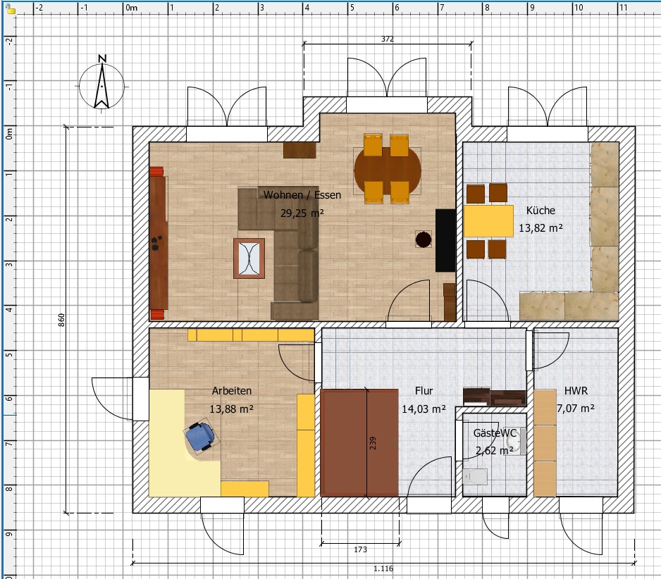

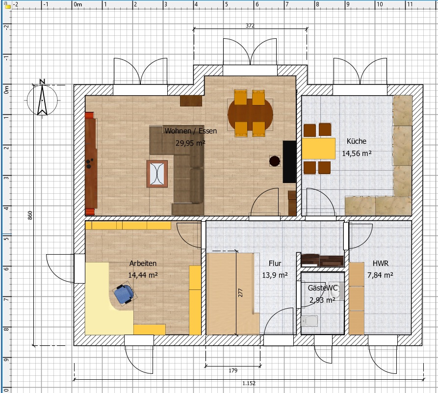

Hallo Zusammen,

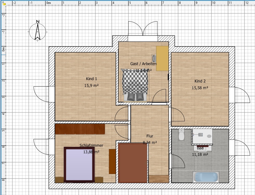

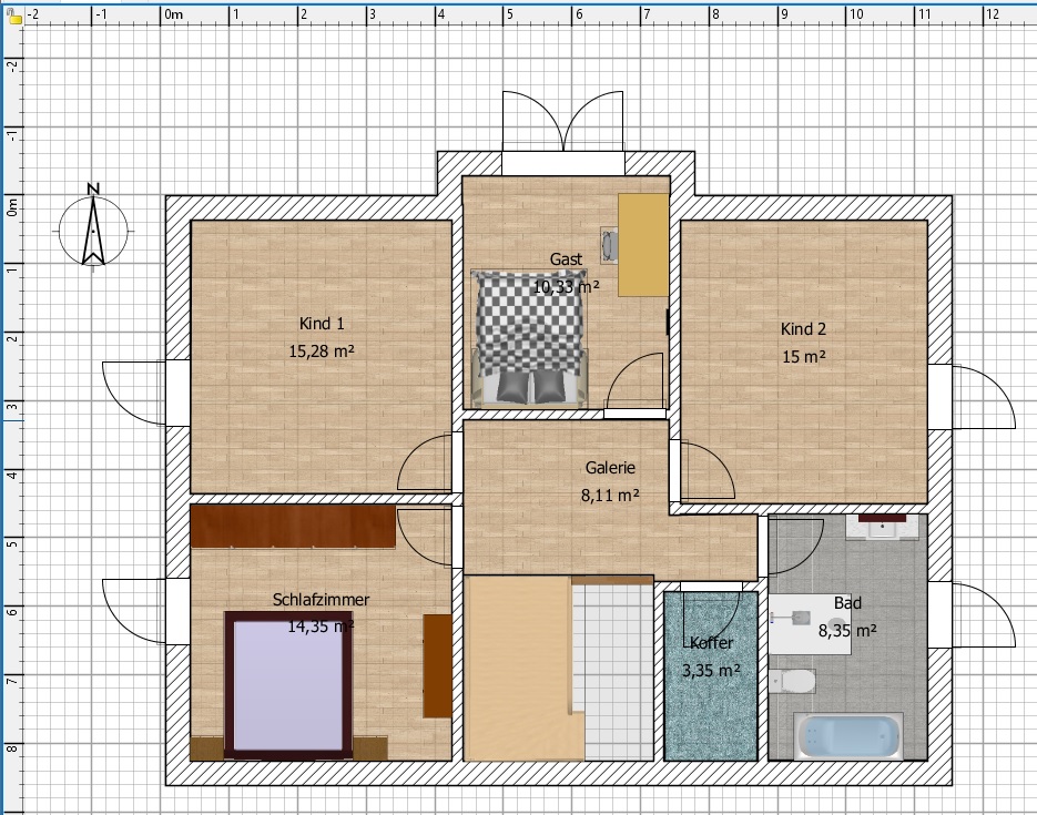

mittlerweile haben wir ein Grundstück in Aussicht und uns nähere Gedanken zum Grundriss gemacht. Ich habe schon mehrere Varianten erstellt, die sich alle in Details unterscheiden. Hochgeladen ist die aktuelle Version unserer Überlegungen und ein Versuch den Grundriss auf etwas kleinerer Fläche hinzubekommen. Leider fällt mir bei der Verkleinerung im OG nichts anderes ein, als die Türen etwas zurückzusetzen, sodass die Räume "Warzen" bekommen. Vielleicht gibt es dafür ja noch andere Vorschläge.
Weil es schlecht zu sehen ist: Die Treppe in der normalen Variante ist viertelgewendelt und geht im OG nach Norden raus. Die Treppe in der kleineren Variante ist halbgewendelt und geht nach Osten raus.

weitere Wünsche/Besonderheiten/Tagesablauf, gern auch Begründungen, warum dieses oder das nicht sein soll: Wohnzimmer nach Norden ist gewünscht, da wir Anschluss an Terrasse möchten und diese nicht in der knalligen Sonne sein soll. Im Süden Arbeitszimmer passt auch, da das tagsüber benutzt wird.

-könnt Ihr verzichten: Gästezimmer im OG könnte notfalls auch in das Arbeitszimmer integriert werden

Könnte man den Grundriss noch verkleinern, ohne größere Abstriche zu machen?

Hallo, ich kann zwar den Wunsch nach einer Nordausrichtung der Terrasse verstehen- aber nicht, warum sich dem der ganze Grundriss unterordnen muss. Schön, dass das Büro tagsüber genutzt wird, aber die Haupt-LEBENS-Räume, in denen sich die Familie regelmäßig zusammen aufhalten wird, nur über Nordfenster zu belichten, ist einfach viel zu wenig Tageslicht für diese Räume!!
Warum genau kann denn nicht das Büro ins Eck der Küche und der restliche Wohnraum wenigstens ein bisschen Süd- und Westausrichtung abbekommen?! (was mir persönlich immer noch zu unausgewogen wäre, wenn das Gäste-WC besser liegt als die Wohnräume...)

Ist dies in der Küche auch ein Essplatz oder wo wird hauptsächlich gegessen? Ein Essplatz sollte reichen.
Für mich wäre der Laufweg von Küche zum Esstisch neben der Couch zu weit. Da ist ja der Weg über die Terrasse fast kürzer.

Die Aussensicht wird etwas gewöhnungsbedürftig sein. Im Süden ist im OG gar kein Fenster, im Osten nur im OG, im Westen 1 Fenster im EG und 2 im OG - keine Ahnung ob das schön wird,...
Gerade im Herbst / Winter / Frühling wird es im Wohnzimmer nicht sonderlich hell werden. Da wäre ein Fenster Richtung Westen schon ganz gut.

@Maria16: Nach Norden raus ist der Garten und damit auch der schönste Blick. Aber ich werde noch mal einen zweiten Versuch starten, wo die Räume ganz anders gelagert sind. Dann müsste wahrscheinlich der Westen herhalten, denn Süden ist die Straßenseite und des fände ich nicht attraktiv.
@hanse987: Ja, da sind zwei Essplätze vorgesehen. Einer in der Küche und einer im Wohnzimmer. Haben wir bisher auch so. Der im Wohnzimmer wird immer genutzt, wenn Gäste da sind und bei Familienfeiern wird noch der Tisch aus der Küche rangestellt. Zwei Tische müsste wir also sowieso irgendwo lagern...
@Wastl: Die Außensicht ist etwas anders als man es sich anhand der Bilder vielleicht vorstellt. Nach Süden und Norden sind die Schrägen vom Satteldach. Deswegen sind im OG die meisten Fenster nach Osten und Westen ausgerichtet. Nur im Gästezimmer unterbricht der Erker das Satteldach im OG und hat deswegen ein extra Fenster. Eine Bildersuche nach Helma Einfamilienhaus Berlin zeigt, wie wir uns das gedacht haben...
