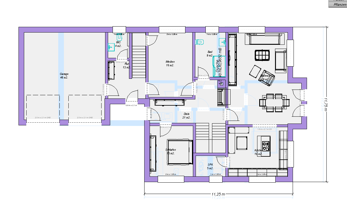

Hallo ins Forum,
ich lese schon seit längerer Zeit mit, schaue mir andere Threads an und ebenso deren Grundrisse und Kritiken.
Meine Frau und ich sind bereits in Kontakt mit einer Baufirma und ebenfalls der Grundriss steht schon einigermaßen. Das EG stammt ebenfalls zum Teil aus meiner Feder.
Am Obergeschoss gefällt es mir noch nicht, dass man durch den Ankleidebereich ins Schlafzimmer laufen muss.
Ich bin schon seit einem Jahr am planen und Wände verschieben, so langsam bin ich irgendwie wie "blind".
Ich würde mich sehr freuen, wenn ihr Kritik (positiv und negativ) zu dem Grundriss äußern würdet.
Die Räume sind sehr groß dimensioniert, wir möchten es aber gerne so haben (Kind ca. 20qm etc).
Eigentlich wollten wir voll unterkellern, was aufgrund des Grundwasserstands doch nicht gemacht wird.
Deshalb die Räume um die Garage, der große Hauswirtschaftsraum inkl. Garderobenraum im EG und der Waschraum im OG.
Die Draufsicht inkl. Grundstücksgrenze dient nur noch mal zum Visualisieren, welche Maße das Grundstück hat.
Anbei mal die Grundrisse.

bei ypg kenne ich den Grundriss,dann sollte Dir klar sein, dass man nicht so einfach Ausschnitte und Elemente aus fertigen Grundrissen in einen neuen kopieren kann
Ich bin jetzt auch etwas geschockt: Du wechselst Deine Anforderungen an Dein Haus des Öfteren - da ist es natürlich schwer, darauf einzugehen.
Also könntet Ihr Euch mal kürzer fassen? Wer soll denn das ganze Geschreibsel lesen? Und Ihr verlangt ständig, man soll alles noch mal von vorn lesen! Das wär ja Horror!
so, hab noch mal bissel dran gedreht.
Also diese Fahrradräume ect. würd ich ja in nen Holzschuppen aufs Grundstück stellen. Das ist viel billiger. Haben wir auch so gemacht. Dann bleibt das Projekt vielleicht noch im finanziell erschwingbaren Rahmen. Ansonsten kann der TE diese Räume ja an die linke Garagenseite dranbasteln. Ich für meinen Teil würde sie weglassen.
Echtes Nichtwissen bei diesem Entwurf: Die Dachschrägen im Wäscheraum. Sind die hoch genug für die Türen? Eigentlich könnte es ja klappen - aber wer weiß...
ach ja, nicht vergessen, die m² stimmen nicht genau (ca. -10%?) und oben ja wegen der Schrägen noch viel weniger!

Mal davon abgesehen, dass die Ankleide natürlich eingerückt werden muss (2/3-Regelung), dort auch der Balkon ist, der Durchgang Party zum OG fehlt und mir die Speis einfach zu weit vom Eingang ist, ist das ein guter Ansatz. Auf den ersten Blick! Den Zweitzugang finde ich gut gelöst!
Bin gespannt, was Slammer dagegen hat
Mal davon abgesehen, dass die Ankleide natürlich eingerückt werden muss (2/3-Regelung),Was'n das?ypg schrieb:
dort auch der Balkon ist, DAS AUCH NOCH???!!!!ypg schrieb:
der Durchgang Party zum OG fehlt aber Du kannst doch durch die Wäschekammer latschen...ypg schrieb:
und mir die Speis einfach zu weit vom Eingang ist, eine Kröte is immer ypg schrieb:
Bin gespannt, was Slammer dagegen hat Ja, so langsam verliere ich auch die Lust ein bissel. Na schau Merkmal. kbt09 schrieb:
Ich fürchte nur, der 2. Aufgang kollidiert mit den evtl. Dachvorschriften. Zumindest ist im Bauträgerplan dort die Dachschrägeach ja logisch. Das Dach is ja so niedrig. Die Treppe muss anders. Ich vergesse immer die Schrägen - so'n Mist.
