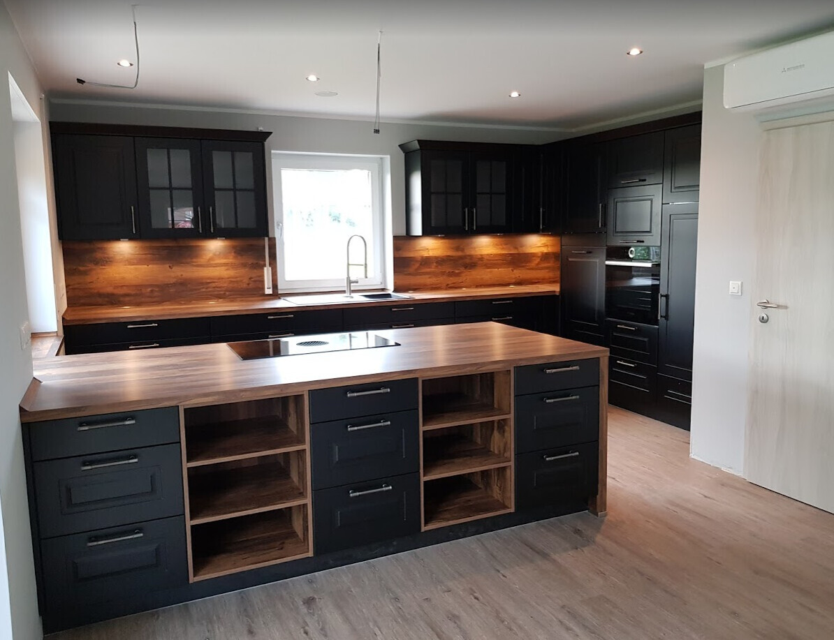

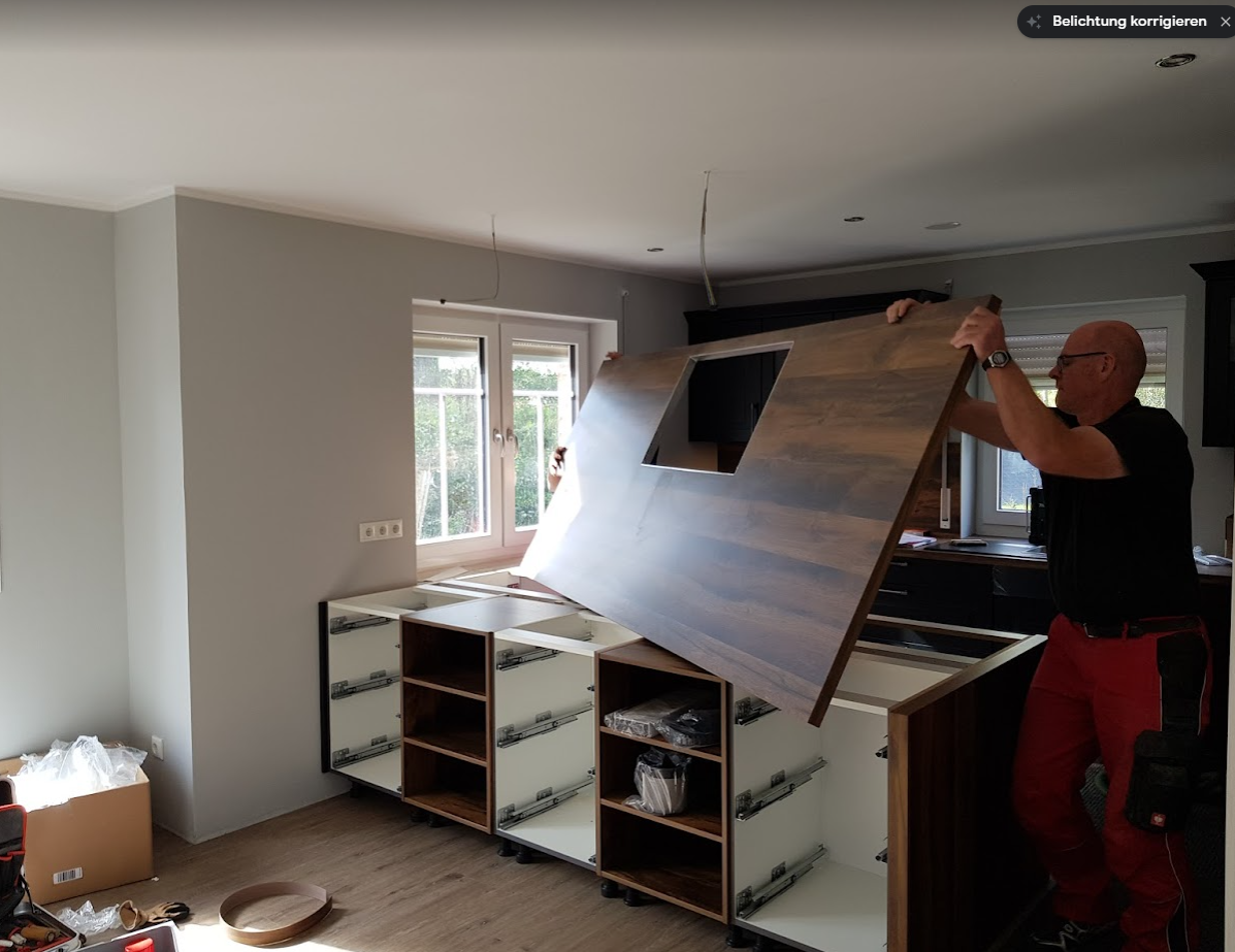

kati133723.02.23 12:37
Schorsch_baut schrieb:
Wir hatten das Thema Insel auch die letzten Wochen am Wickel. Bei uns war die Frage, ob 100 cm oder 120 cm. In allen Küchenstudios war man sich einig, dass 120 schon eher zu breit sei, wenn man nicht immer von beiden Seiten arbeitet.
Ich würde die Insel daher auch etwas schmaler machen. 120 cm geht gerade noch gut, dass man an Dinge in der Mitte der Arbeitsfläche gut herankommt. Bei 140 cm kann man nicht wirklich bequem arbeiten, so dass die Mehrbreite keinen echten Mehrwert hat. Bei der Länge habt Ihr ja mehr als genug Platz, um zwei Perfekte Dinner gleichzeitig zu kochen. 😉
120 ist schon enorm. Wir hatten eine Insel im alten Haus mit einer 120er Tiefe, und hier mal ein Foto vom Einbau, da kriegt man eine Vorstellung wie groß diese Arbeitsfläche ist. Das ist schon enorm, und noch tiefer würde ich keinesfalls machen. Da kommt man in der Mitte echt nicht mehr gut ran.
Mann montiert eine große Holzplatte über einer Kücheninsel mit offenen Schubladen.
hausbauer_93
23.02.23 12:40
ok ja, 1,20 meter ist definitiv ausreichend! man kommt sonst wirklich nicht mehr in die mitte und das ist auch nicht sinn der sache dann. danke für dein foto!
kati133723.02.23 12:51
Gerne. Fertig sah das natürlich nicht mehr so wuchtig aus. Wir kriegen im neuen Haus auch wieder eine 120er Insel.

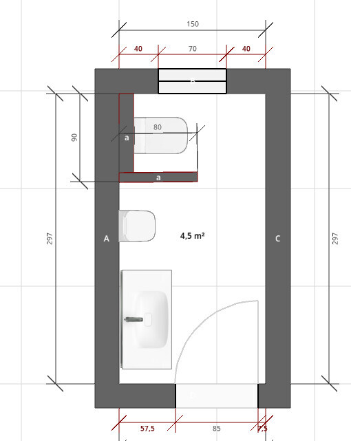

Das WC im EG würde ich eher so herstellen
Grundriss eines kleinen Badezimmers mit Tür, Waschbecken und Dusche, 4,5 m².
Schorsch_baut
23.02.23 13:11
Ich würde eher das Urinal in die Ecke hinter einer Wand montieren, als so eng neben das Waschbecken. Ich kenne keine Frau, die gerne über Urinale stolpert. Da hatten wir einige längere Diskussionen bei der Badplanung.
