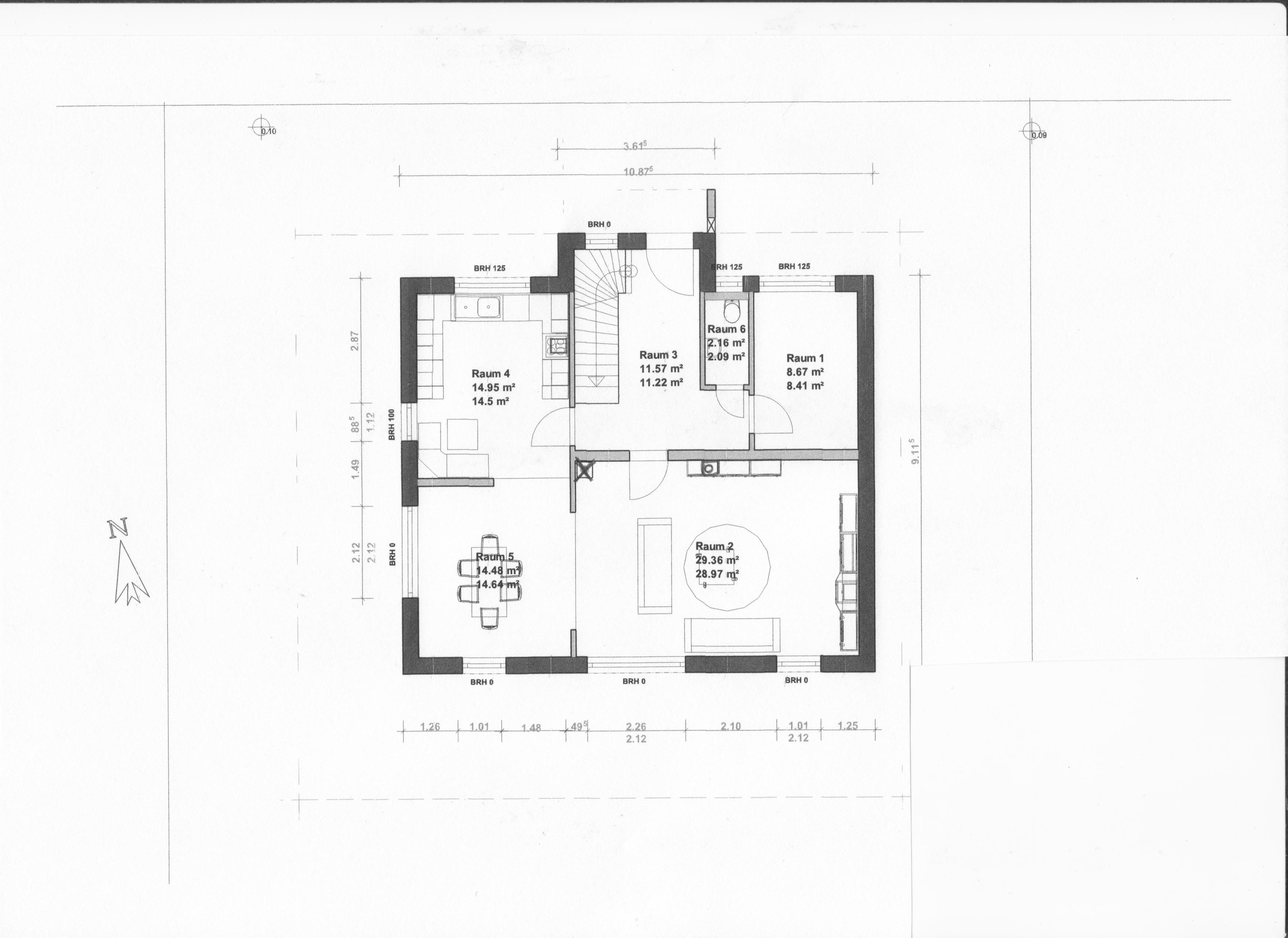

Hallo an das Hausbau-Forum,
wir haben unsere Planung jetzt überarbeitet und einige Anregungen aufgenommen und in den aktuellen Entwurfsskizzen geändert. .
Wie findet ihr den angepassten Entwurf, was ist aus eurer Sicht gut bzw. wo gibt es aus Sicht der Experten Verbesserungspotenzial?
Schon mal vielen Dank vorab für eure Antworten!
Größe des Grundstücks: 510 qm
Hang: neinGRZ: 0,3GFZ: 0,6
Baufenster, Baulinie und -grenze: 3m Grenzabstand zur Straße
Randbebauung: Nein im Neubaugebiet mit 3 Nachbarhäusern
Anzahl Stellplatz: 2
Geschossigkeit: 1,5 (laut Definition Bebauungsplan allerdings 2 Vollgeschosse, da entsprechend hoher Kniestock)
Dachform: Satteldach
Stilrichtung: klassisch, modern
Ausrichtung: Hauseingang: N, Garten: S
Maximale Höhen/Begrenzungen: Firsthöhe 9,75mweitere Vorgaben: Zwerchgiebel darf 1/3 der Gebäudelänge nicht überschreiten
Stilrichtung, Dachform, Gebäudetyp: klassisch, modern, Satteldach, Einfamilienhaus

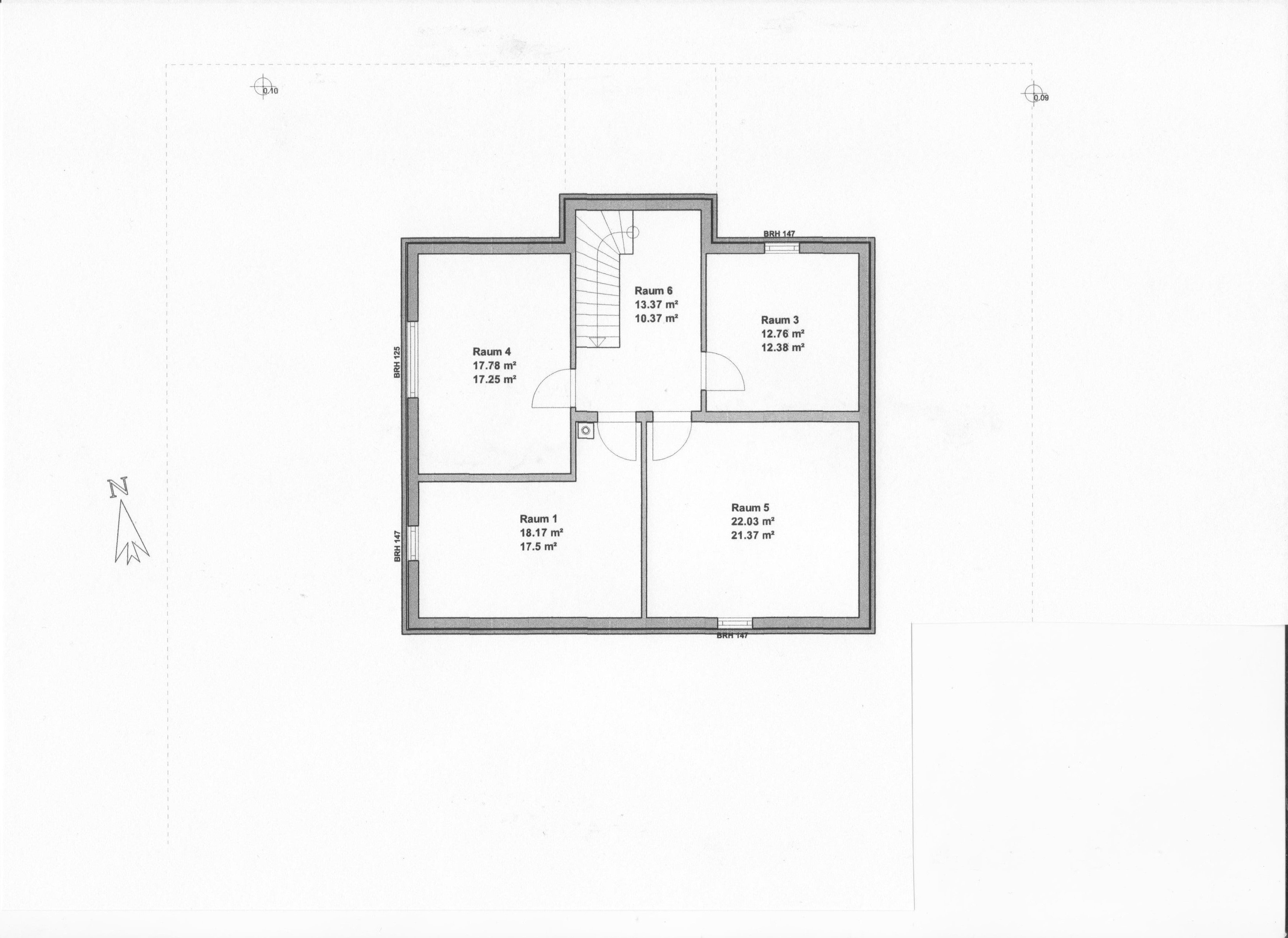

Keller, Ja
Anzahl der Personen, Alter: 4, (37, 38, 2,5)Raumbedarf im EG, OG
Büro: Familiennutzung oder Homeoffice? Familiennutzung, Homeoffice gelegentlich
Schlafgäste pro Jahr: 10-15 Tage (im ausgebauten Büro/Gästezimmer im UG)
offene oder geschlossene Architektur: (teil-)geschlossene Küche
konservativ oder moderne Bauweise: teils, teils
offene Küche, Kochinsel. nein
Anzahl Essplätze: 6-8 (im Esszimmer)Kamin: ja
Musik/Stereowand: nein
Balkon, Dachterrasse: nein
Garage, Carport: ja
Nutzgarten, Treibhaus: nein
Von wem stammt die Planung: Architekt, eigene Ideen
favorisierte Heiztechnik: Gasbrennwert + Solar + Kontrollierte-Wohnraumlüftung
Was gefällt besonders?
Gliederung des Wohn- und Esszimmers, „Elterntrakt“ im OG im Osten
Kaminzug wurde in den Skizzen manuell versetzt.
Was gefällt nicht? Warum?
  • Die Küche wird sich noch ändern. Derzeit hat man aufgrund der quadratischen Fläche viel ungenutzte Fläche im Innern der Küche. Hier sind wir noch am Überlegen. Ggfs. werden wir eine Küche in G-Form planen. Wir werden wahrscheinlich auf die eckbank verzichten und somit den Durchgang zum Esszimmer mittig setzen (und eventuell eine zweiflügelige Schiebetür einbauen). So ganz sicher sind wir uns hier aber noch nicht einen kleinen Sitzplatz, (z.B. für ein schnelles Frühstück) hätten wir schon gerne in der Küche. Hat jemand eine Idee bzgl. der Küche?

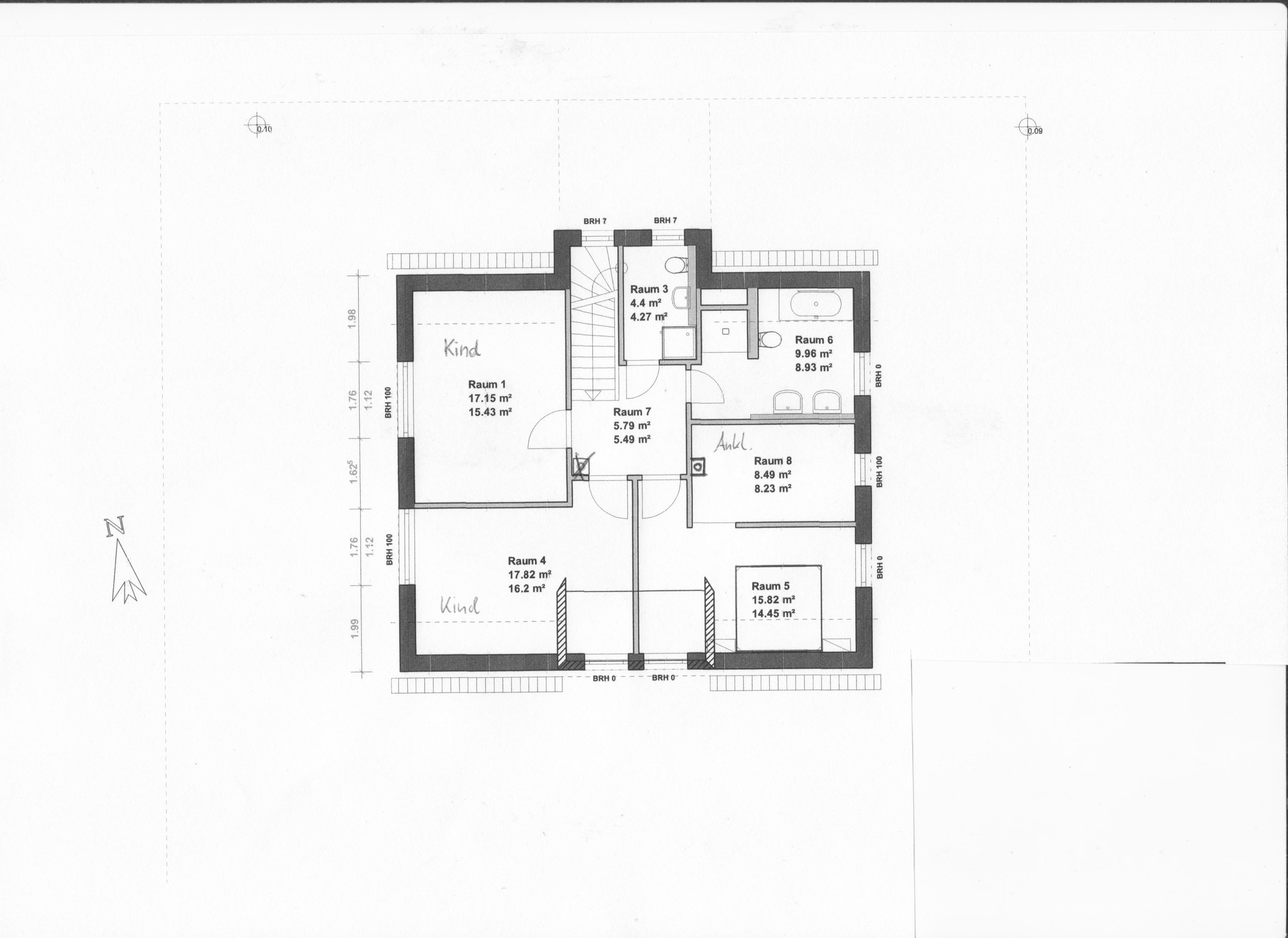

  • Das Kinderbad im OG ist recht schmal. Wir hätten es gerne etwas breiter, das geht aber nicht wegen der Giebelbreite, die Max. 1/3 der Gebäudelänge betragen darf. Ist es hier im Kinderbad ohne unverhältnismäßigen Aufwand möglich, die Toilette schräg in der Raumecke zu platzieren, sodass sich hier planrechts keine Aufreihung von Toilette, Waschtisch und Dusche ergibt?
  • Im Schlafzimmer ist uns der Abstand vom Bettende zur Wand zur Ankleide etwas zu schmal. Evtl. wollen wir in der Ankleide 10cm in der Tiefe wegnehmen, ebenso im Elternbad, sodass wir hier ca. 20 cm gewinnen.
Danke vorab für Eure Kommentare/Vorschläge!

Architekt ? - Bauingenieur. Ideen: sehe ich keine - oder ist den Kaminzug zu verschieben schon eine "Idee" ?
Die Pläne scheinen mir einfallslos zusammengeschnipselt. Das Haus kann sich nicht entscheiden: eingangsseitig ist das vorspringende Zwerchhaus flach gedeckt, gartenseitig gibt es dann einen Giebel. Das ist wie den einen halben Urlaub an die See fahren und den anderen halben in die Berge. Der Keller wirkt wie zu einem kellerlosen Ausgangsentwurf hinzugezeichnet und "hinterläßt" im EG einen bestellt und nicht abgeholten "Raum 1". Das Kinderbad gleich neben dem Elternbad kann dieses Lied gleich mitsingen. Hätte das Elternbad einen Zugang vom Schlafzimmer, hätten erstens beide eher einen Sinn und zweitens könnte man das Kinderbad dann vor die jetzige Elternbadtür verlängern. Wer aus der Badewanne aufsteht, muß in diesem Bad einen Kopf kleiner sein als wer duscht. Den Raumteiler zwischen Küche und Esszimmer interpretiere ich nach der Wandstärke mal als tragende Wand - dann fehlt aber dem Unterzug / Sturz sowohl statisch als auch optisch das wohnzimmerseitige Auflager. Das schmalere Esszimmerfenster sieht nach der Maßlinie verschoben aus - aber nicht konsequent bis in die Tischachse (?)
Die Kreativqualität dieses Entwurfes beschert mir ein Déjà-vu mit einem vor zwei Monaten gestarteten Beratungsresistenz-Thread: https://www.hausbau-forum.de/threads/erster-entwurf-grundriss-efh-ca-200qm-bitte-um-feedback.18830/ - übrigens ebenfalls mit Gästezimmer im Keller; und Euer "EG Raum 1" war dort die Speisekammer. Hättet Ihr ohne Kniestock auch so eine schöne Hühnerleiter ? ;-)
Ich finde den Entwurf jetzt ganz gut, wenn man bedenkt, was Du vorher eingestellt hast. Die Räume sind klar gegliedert und funktionieren.
Zum Keller nehm ich keine Stellung, weil ich keine Beziehung zum Keller habe.
Bad finde ich auch gut.
Ich finde auch das Kinderbad prima. Gerade im Bad sollte man mM nach auf schrägen Schnickschnack verzichten. Grade Anordnungen lassen ein Bad edel wirken - eine schräge Toilette nicht.
Vielleicht kommt als Alternative in der Küche ein Küchenblock in Frage, an der für eine kleine Mahlzeit eine Platte montiert wird?
Ansonsten werbe ich gern für das KI-Forum, da würde ich an Eurer Stelle mal den Raum einstellen :)
Gruß, Yvonne
Marvinius
Ich denke auch, dass Ihr das OG noch einmal komplett überdenken solltet, wie wäre es z.B. mit der Ankleide im Zwerchgiebel? Ich würde auch die 2 Badezimmer räumlich trennen.
Marvinius
Bei "Raum1" stimme ich 11ant zu; wir haben ebenfalls später einen Keller eingeplant und dann wird das EG dort problematisch, wo vorher Hauswirtschaftsraum und Gäste WC geplant waren. Muss man ebenfalls neu denken.
