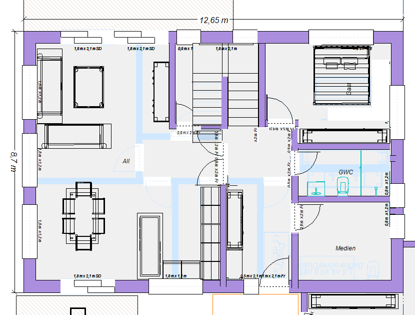

Grundriss ca. 170 m² Einfamilienhaus, ohne Keller mit Carport

Ja, mehr Räume bedeutet mehr Lichtschalter, Steckdosen usw. das sollte man nicht unterschätzen. Ein großer Raum ist billiger als 3 Kleine, auch wenn sie zusammen die gleiche Grundfläche haben.
Beim letzten Grundriss dürfte der Statiker auch noch ein wenig die Stirn runzeln. Vermutlich zieht der im WZ noch irgendwo einen Unterzug o.ä. rein.
Na mal abwarten, was von der Architektin kommt. Am Ende schmeißen wir alles zusammen, schütteln mal kräftig und gucken was übrig bleibt. :D ;):)
Nee, der letzte passt schon. Sehr schön aufgeräumt, das ganze. Ich hatte mich auch versucht, mich aber etwas verknotet :D
Wenn das denn tatsächlich die Grundfläche ist… also die überbaute Fläche?! … Dann ist ja alles gut. Berichte mal, wie es läuft und was dann letztendlich der Plan ist :)
SandyBlack
Mache ich auf jeden Fall.
Ich gehe davon aus, dass wir nächste Woche auch die Rückmeldung unserer Architektin erhalten.
Würfel*
Der Grundriss gefällt uns bisher am Besten
Finde ihn auch gelungen. Kompliment an @K a t j a
Podesttreppe ist toll. Würde was dagegen sprechen unter der Treppe einen Abstellraum vorzusehen?
Man könnte die Treppe auch in die SPK integrieren.
Beim Hauswirtschaftsraum im EG müssen wir auch nachfragen, ob der so klein sein darf.

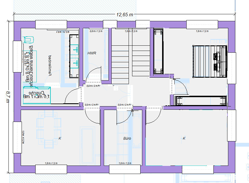

Im OG sind Hauswirtschaftsraum und Büro sogar größer als wir das benötigen. Dafür fehlt uns vermutlich im Schlafzimmer Stellfläche für unser Bett + Nachttische.
Als Anregung hier Katjas Grundriss mit kleiner Änderung, um die o.g. Punkte zu lösen. Nachteil ist, dass das Fenster bei der Treppe nicht mehr so groß sein kann und die Flure nicht mehr ganz so symmetrisch sind. Kinder zeigen jetzt beide Richtung Süden. Bei der Treppe ist die Frage, ob es wirklich eine Podesttreppe sein muss oder obs auch die normale gewendelte tut (und die in großzügig bemessen). Ich persönlich gehe die sogar lieber, weil man im Fluss bleibt und die quasi blind gehen kann. Bei der Podesttreppe muss ich immer gucken, wann das Podest kommt und wanns wieder weiter geht mit Stufen.

Mmmh, Vorsicht mit Bad über'm WZ, das ist Mist für die Entwässerung.
Schlafzimmer neben das Kinderzimmer versuche ich auch immer zu vermeiden und die Speis nur unter der Treppe ist der TE m.W. zu knapp.
Würfel*
Ich habe tatsächlich die Entwässerung vom Bad durch das WZ, verpackt in eine Wand. Ich höre da rein gar nichts. Ist wohl eine Frage der Isolation/Ausführung. Und ja, Kinderzimmer und SZ nicht nebeneinander ist sicher das Optimum, aber auch hier kann man mit vernünftiger Wand und Schrank davor einiges ausrichten.
