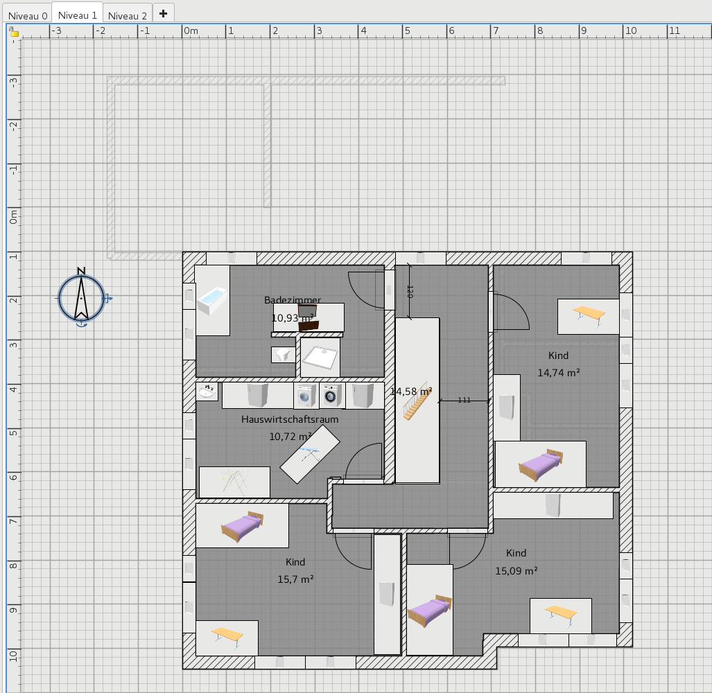

Hallo liebe Hausbauerfahrene,
gerne stellen wir hier unseren Grundriss zur Diskussion und freuen uns über eure Anmerkungen und Kritik.

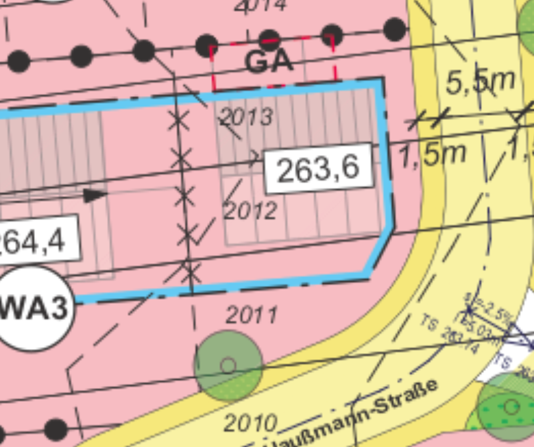

Größe des Grundstücks:
295m²
Hang: nein
Grundflächenzahl:0,4
Geschossflächenzahl: keine Vorgabe
Baufenster, Baulinie und -grenze:siehe Bebauungsplan
Randbebauung: nein
Anzahl Stellplatz: 2
Geschossigkeit:keine Vorgabe
Dachform: Satteldach
Stilrichtung: keine Vorgabe
Ausrichtung: First Ost - West
Maximale Höhen/Begrenzungen: STH 6,20m; SFH 10,20m
begrünte Garage/Carport

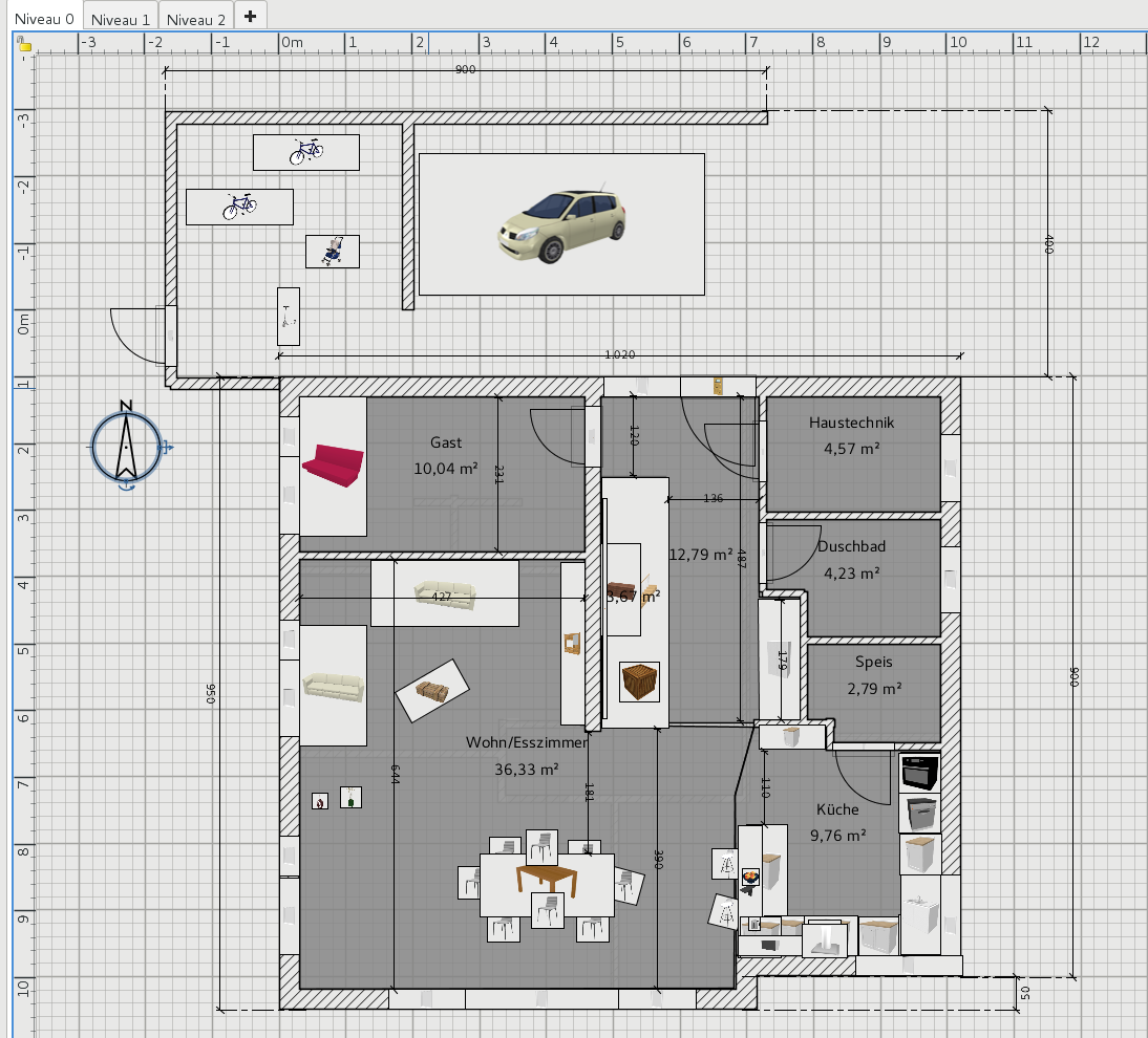

Stilrichtung, Dachform, Gebäudetyp:
pragmatisch und modern
Keller, Geschosse: kein Keller
Anzahl der Personen, Alter: 5, (2x35, 6, 3, 0)

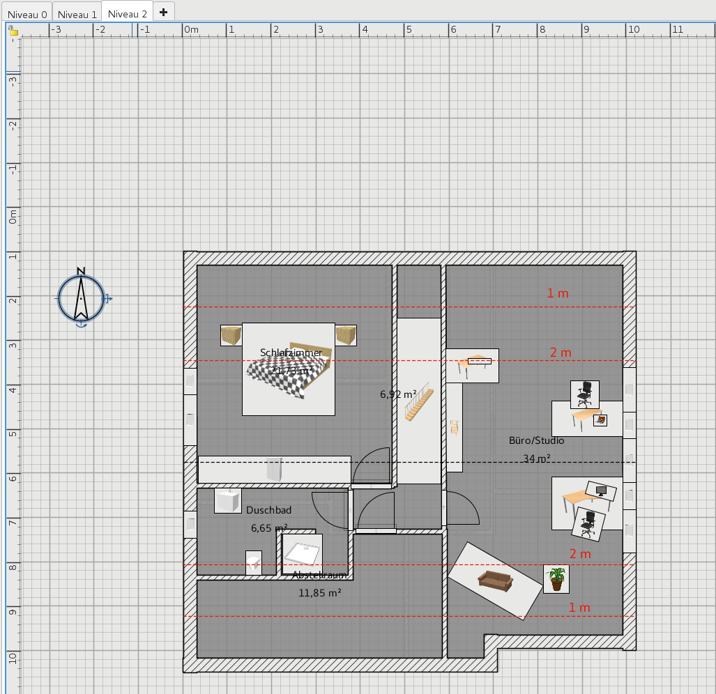

Raumbedarf im EG, OG: Wohn/Essbereich 30-35m², OG 3 Kinderzimmer ab 14m²
Büro: Familiennutzung oder Homeoffice?: Familiennutzung + 1 Tag pro Woche Homeoffice + evtl. später zweiter Homeofficeplatz
Schlafgäste pro Jahr: 6
offene Küche, Kochinsel: offene Küche
Anzahl Essplätze: großer Esstisch mit 8 – 12 Plätzen
Kamin: nein
Musik/Stereowand: nein
Balkon, Dachterrasse: nein
Garage, Carport: Carport + geschlossener Abstellraum für Fahrräder etc.
Nutzgarten, Treibhaus: nein
Im Wohn/Essbereich von Morgens bis Abends Sonne; Große Garderobe/Schuhschrank im Eingangsbereich; Trockenen Fußes vom Auto ins Haus; Fahrradzugriff auch bei Auto im Carport ohne Weg durch Garten; Stauraum für Kindersachen (nicht für ewig; nur für aktuell nicht benötigte Kleider, Spielsachen); Hauswirtschaftsraum mit genug Platz zum Wäschetrocknen (2 Wäscheständer o.Ä.);
Von wem stammt die Planung:
Planer eines Bauunternehmens
Was gefällt besonders? Warum? Alle Anforderungen erfüllt. Schöner Elternbereich im DG. Hauswirtschaftsraum im OG wo die Wäsche anfällt.
Was gefällt nicht? Warum? Großer Flur im OG → „Platzverschwendung?“; Bei offener Haustür Blick durchs Haus → „ungutes“ Gefühl der Frau im Haus;
Preisschätzung lt Architekt/Planer: 410k€
favorisierte Heiztechnik: Gas (Gas in Straße vorhanden) + solare TWE oder Luft-Wasser-Wärmepumpe
-könnt Ihr verzichten:
Gästezimmer; Dusche im EG
-könnt Ihr nicht verzichten: Büro;
Grundrissvorschlag durch uns mit Raumzuordnung zu Geschoss; Auf dieser Basis hat Planer Entwurf entwickelt. Dritte Iteration
Was ist die wichtigste/grundlegende Frage zum Grundriss in 130 Zeichen zusammengefasst
Ist eine andere Treppenform möglich, die den Flurbereich im OG verkleinert und im EG „verbessert“.
Viele Grüße
martin.hbf
Hallo 11ant,
verstehe. Bei unseren bisherigen Versuchen eine andere Treppenform zu realisieren sind wir zu keiner Lösung gekommen die auch unsere anderen Randbedingungen (Anzahl Zimmer OG; DG; Esszimmer nicht direkt an der Straße) erfüllt. Immerhin gibt es mit der geraden Treppe überhaupt eine Lösung
Dem Hinweis mit unterschiedlichen Treppenformen werden wir mal nachgehen.
