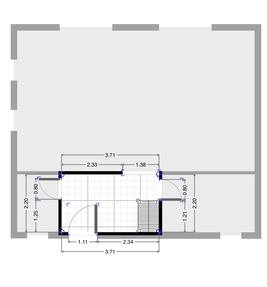

Reluctance19.02.19 19:51haydee schrieb:
Nimm Karopapier 2 Kästchen 1 m
Bleistift, Lineal und Radiergummi
Mit dem Smartphone wirst du doch irreNa ja, das wäre auch eine Variante... im Anhang noch mal das ganze mit eingeblendeten Maßen... lässt sich leider irgendwie nicht für alle Räume zugleich einblenden, daher so...
Reluctance19.02.19 19:54haydee schrieb:
Die Treppenlage wird im OG nicht funktionieren bzw. Der Raum über dem Hauswirtschaftsraum wird keine Stehhöhe haben.
Zeichne immer die 2 m Linie im OG ein
Gerade Treppe würde ich nicht nehmen
Google mal Treppe PlatzbedarfGuter Hinweis bzgl. Raum über Hauswirtschaftsraum... das stimmt wohl... ich schau dann mal nach Platzbedarf für Treppen

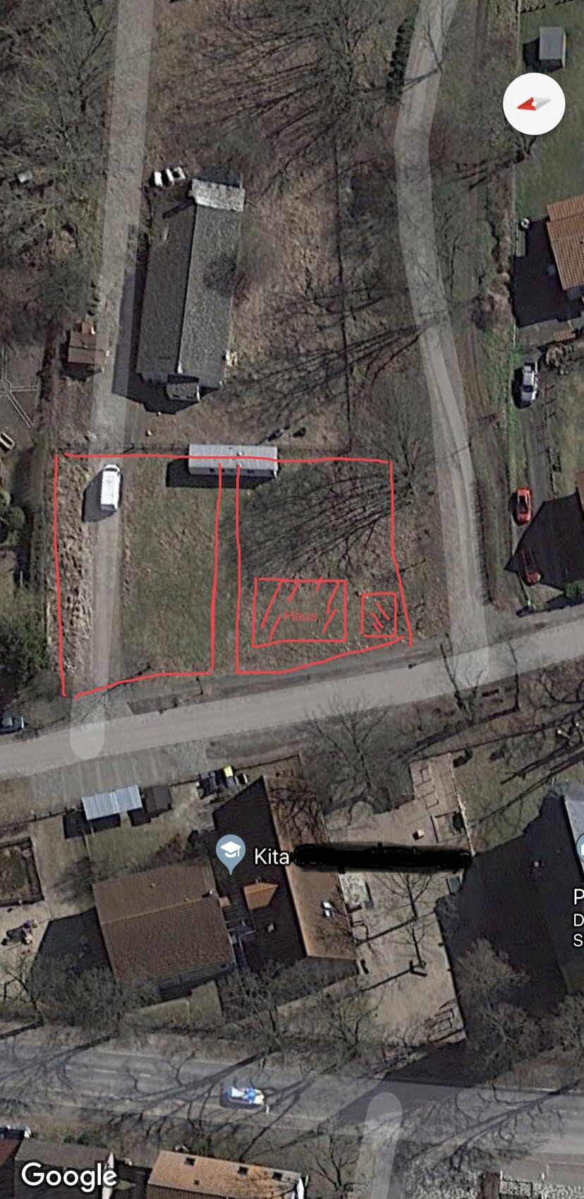

Reluctance19.02.19 20:40kaho674 schrieb:
Ohne Lageplan gibt's keine Vorschläge.
Davon ab, warum blätterst Du nicht erst mal durch Kataloge oder die Fertighaus-Datenbank?Wir haben uns natürlich schon so einige Grundrisse angesehen, waren auch im Musterhauspark etc.pp.
Ich weiß nicht, ob euch das was bringt, aber ich hab mal versucht in GoogleMaps das Grundstück ungefähr einzuzeichnen (die Flurkarte hat mein Freund bei Bekannten liegen gelassen)... Ist jetzt aber nicht genau ausgemessen... also habt etwas Geduld, bis ihr da was genaueres bekommt. Nebendran befindet sich ein zweites Grundstück, das ebenfalls verkauft wird. Die Baracke hinter dem Grundstück kommt weg, dort werden auch noch zwei weitere Häuser gebaut.
Reluctance schrieb:
Hier ist alles noch frisch... aber es gefällt uns schon sehr insbesondere wegen der Lage, auch wenn die Bebauungsvorgaben uns jetzt zwingen, das ganze noch mal umzudenken. Grundsätzlich ist das im Moment wirklich alles etwas holterdiepolter (und der Bebauungsplan für das Gebiet steht tatsächlich nicht im Netz, aber ich reiche nach ).Na, prima, dass es geklappt hat. Aber dennoch: ohne Hände keine Schoki!
Ohne Lageplan keine Vorschläge. Zumindest keine Entwürfe.

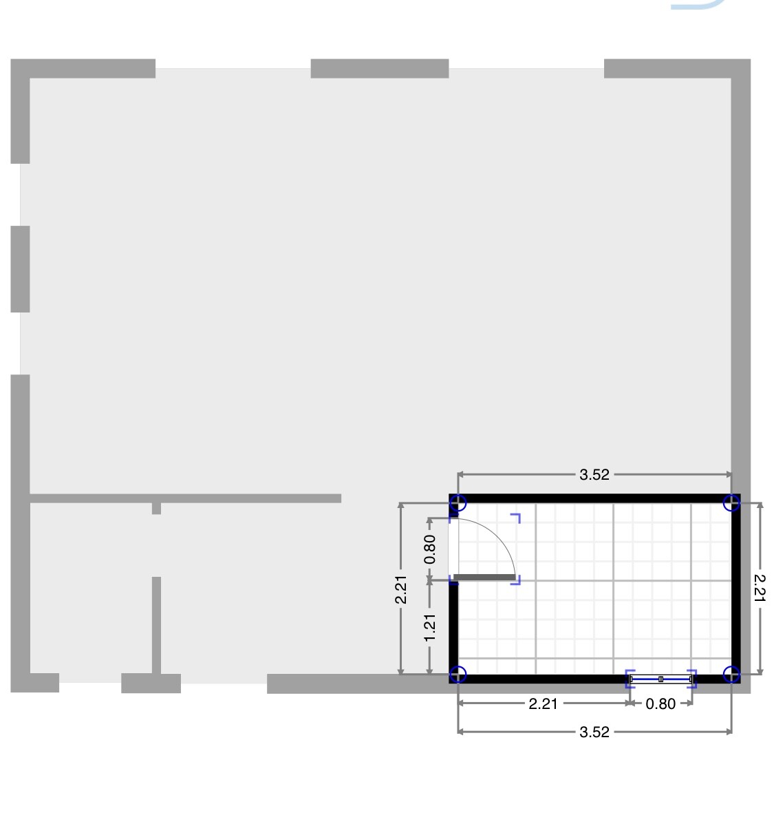

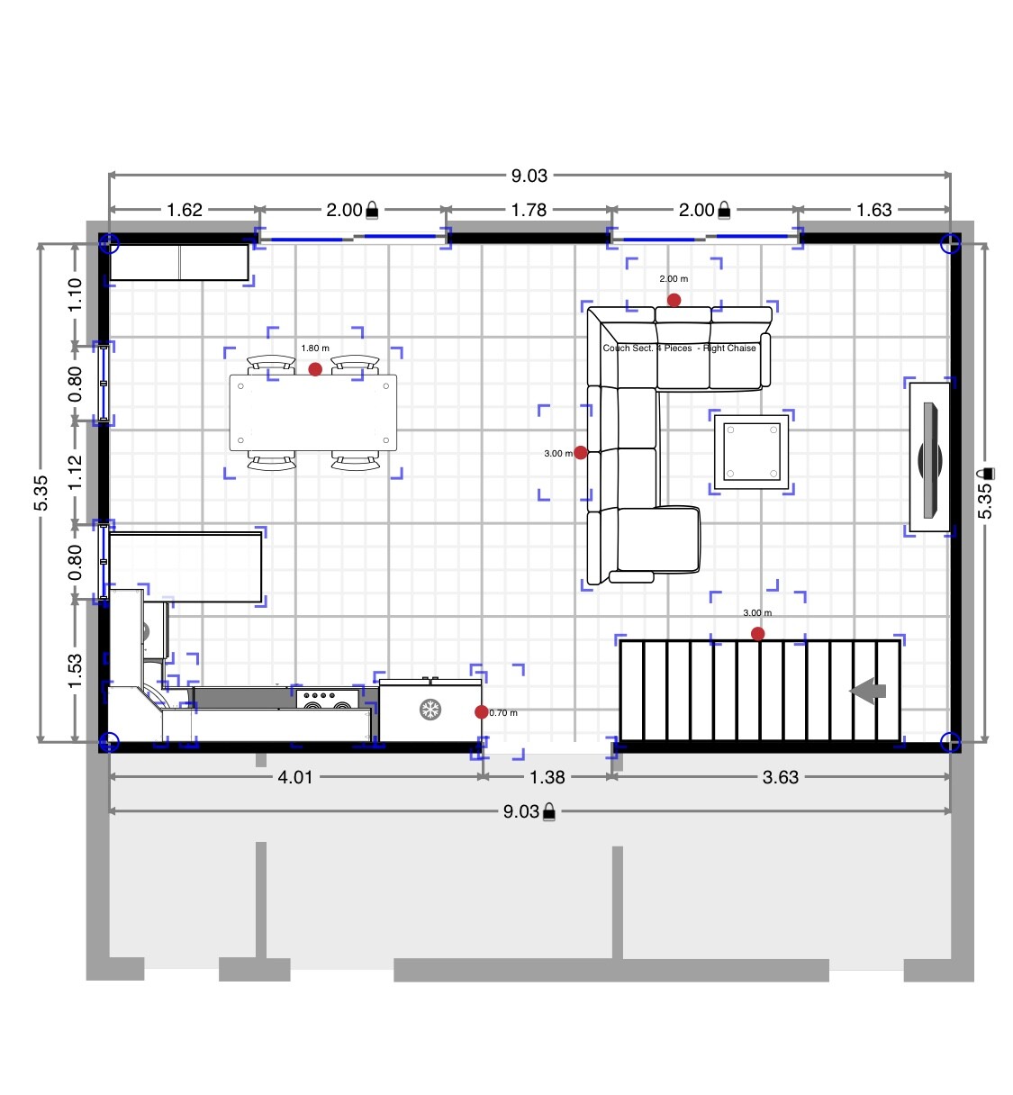

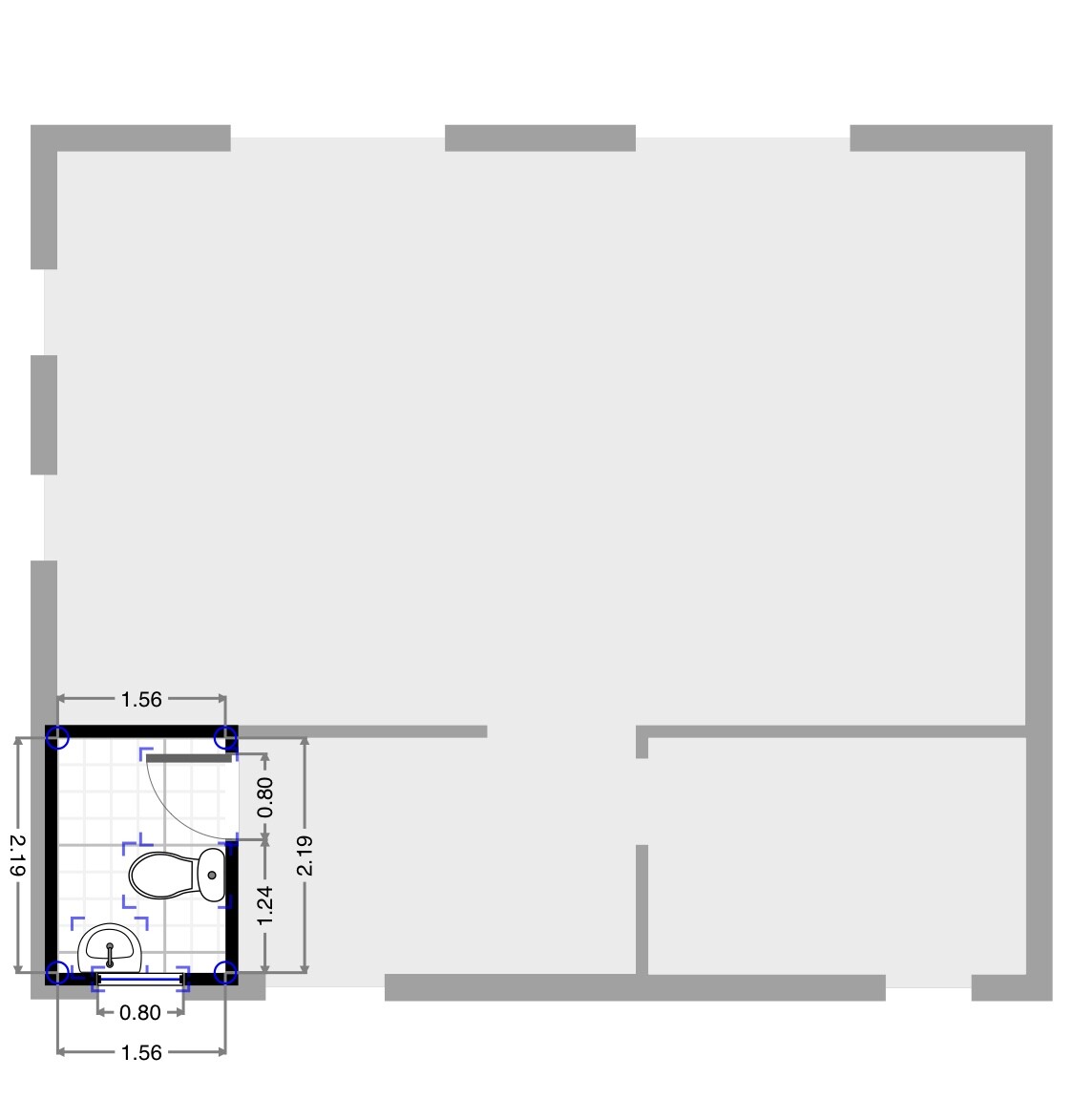

Ich habe das jetzt nur für die EG-Variante noch mal etwas angepasst:
- Treppe auf 3,10
- Sofa auf aktuelle Maße 3.00 x 2.00
- Küchenzeile so gelassen
- Küchentresen auf 75cm Tiefe
- Türen in Hauswirtschaftsraum und Gäste-WC 80cm breit gelassen
- Eingang und Wohnbereich-Tür über 1m
.... usw.Nee... Deine Entwürfe funktionieren nicht. Du verzichtest auf notwendige Tragende Wände und baust Dir so 50000€ zusätzliche Statikkosten dazu
Reluctance schrieb:
Worum es mir hier geht: Ich hätte gerne eine wirklich in den Wohnbereich integrierte Küche. Ich will auf keinen Fall ständig durch den Flur rennen, wenn ich mal nach oben ins Bad will o.ä. Ich will im Wohnbereich keinen Schlauchgrundriss und den Platz so gut/offen wie möglich halten.Dann nimm mein Haus Reluctance schrieb:
Ich bin kein Architekt - ich nutze hier nur eine fummelige Smartphone-App, mit der ich mögliche Grundrisse/Anordnungen ausprobiere.Karopapier reicht. Dann sieht man auch gleich die Größenverhältnisse.
