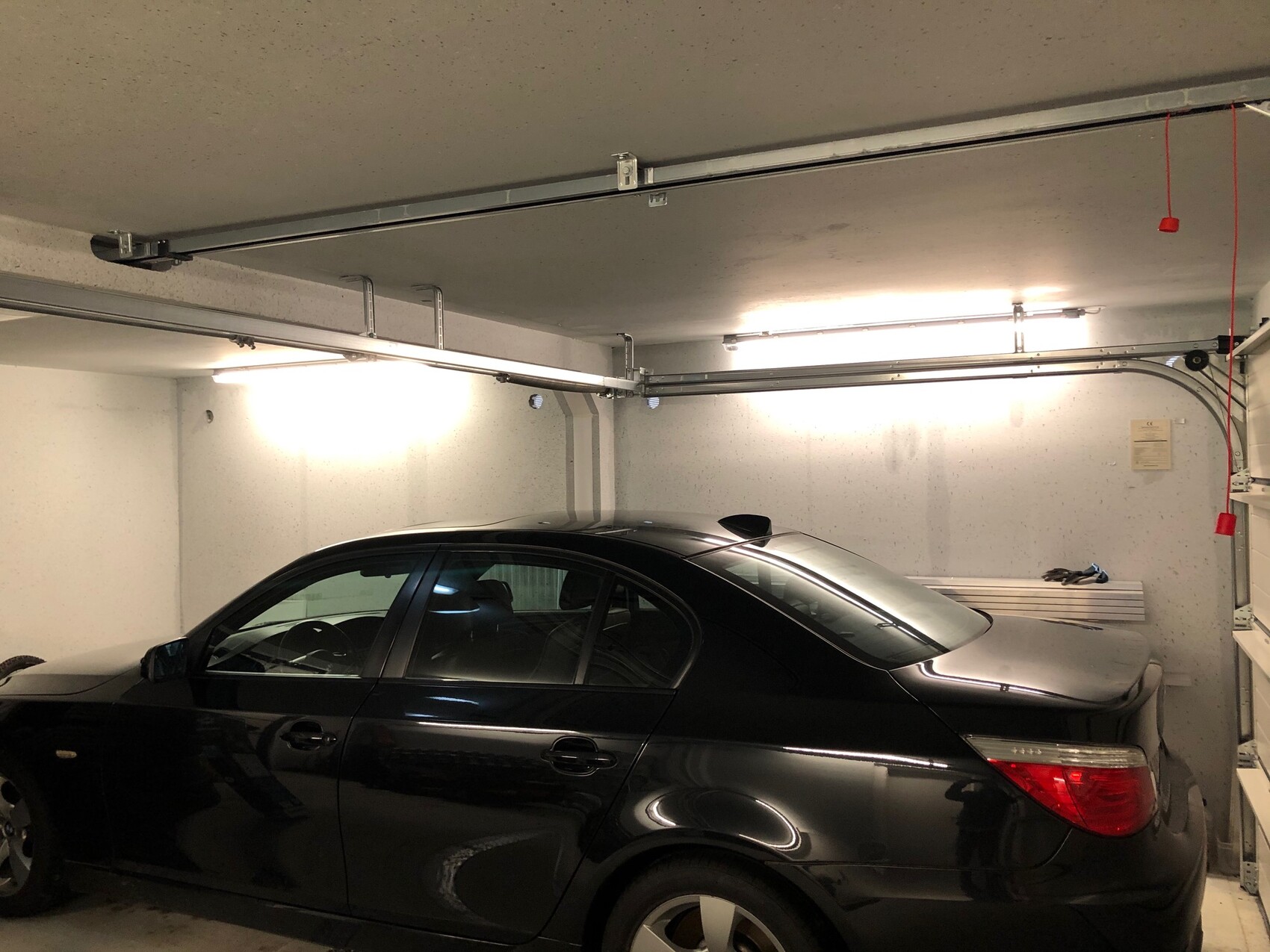

wir haben im letzten Jahr ein Haus gebaut, daneben eine Betonfertiggarage stellen lassen (April 2021).
Seit 2-3 Monaten ist es merklich feucht in der Garage (nicht erst seit dem es so kalt ist, auch schon vorher). Mittlerweile wird es immer schlimmer. Mehrere Gegenstände die wir in der Garage gelagert hatten u.a. Polsterauflagen von den Gartenmöbeln sind verschimmelt und Werkzeug bzw. Metall ist schon leicht angerostet. Wir parken nun noch nichtmal mehr mit dem Alltagsauto darin, damit nicht noch mehr Feuchtigkeit vom Auto in die Garage beförfert wird. Gelüftet wird auch jeden Tag, ansonsten wäre wohl noch mehr Feuctigkeit in der Garage.
Ich hänge mal ein paar Fotos davon an. Der Garagenhersteller meint es ist "normal". Natürlich weiß ich das es in dieser Jahreszeit zu Kondensbildung kommen kann, aber doch nicht so stark.
Außerdem läuft das Wasser sichtbar nur auf der rechten Seite der Garage runter - genau dort wo normalerweise die Garagentoröffnung ist. Bei unserer Doppelgarage sind diese Wände wieder verspachtelt worden. Nur zur Verdeutlichung: unsere Doppelgarage sind eigentlich zwei Einzelgarage, die nicht nebeneinander, sondern voreinander gestellt sind.
Vielleicht sind ja hier ein paar Fachleute die dazu etwas sagen können. Aber es kann doch nicht sein, dass man seine Autos dort nicht parken kann und auch nichts lagern kann, ohne das es verschimmelt oder verrostet.

Das sieht für mich eher nach schlechter Abdichtung des Daches aus?
Wie sieht die nasse Ecke außen aus?
Sporttasche
05.01.22 14:36
Meinst du von oben oder von der Seite? Von der Seite ist die Garage verputzt. -aber genauer hab ich da noch nicht hingeschaut. Von oben müsste ich mal gucken ob ich was sehen kann. Es ist aber nicht nur eine Ecke sondern die komplette Rechte Seite.
Komisch finde ich auch den Riss in der Decke und es sieht auch rostig aus, zumindest etwas bräunlich.
„I han nix verschtande“.
Aber, da ist wohl was undicht, wenn die „Brühe“ von der Decke kommt.

Hilft dir das weiter:
Grundriss einer Großgarage mit Einfahrt, blaue Linien kennzeichnen Wände und Aufteilung
So sind die 2 Einzelgaragen zur Doppelgarage gestellt worden. Auf der rechten Seite sind ja normalerweise die Tore. - Diese Wände wurde wieder zugemacht und verputzt.
driver55
06.01.22 08:11
Man hat also 2 Einzelgaragen „vergewaltigt“?
Die vorhandenen Toröffnungen jeweils zugemauert, dann bei der hinteren Garage quasi eine Wand entfernt und bei der vorderen gar zwei!!!
Weshalb wurde das gemacht und wie ausgeführt? Die Statik der Garagen passt doch „hinten und vorne“ nicht mehr.
Du erwähntest einen Riss in der Decke?
Und wo genau (in der Zeichnung) ist’s nun nass?
