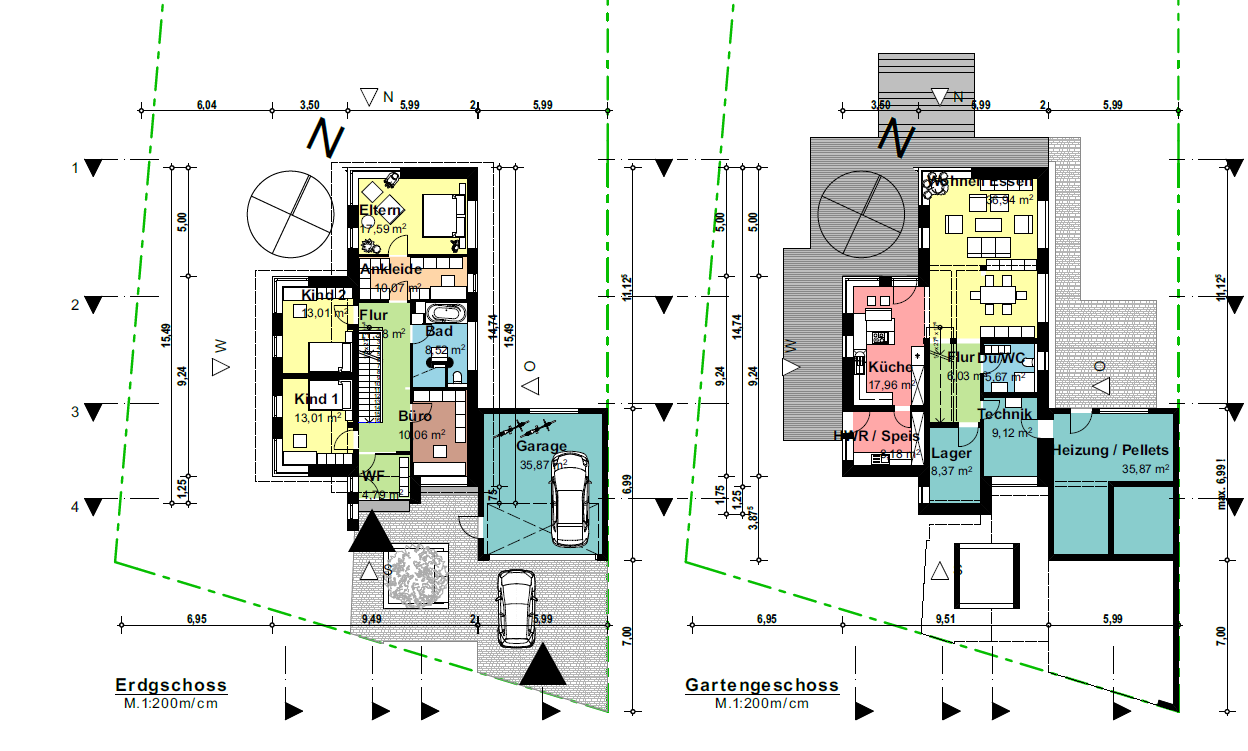

wir planen aktuell ein Einfamilienhaus mit Doppelgarage in Bayern zu bauen.
Das Grundstück ist ein Hanggrundstück wodurch wir nur mit 2 Geschossen ( Erd- und Gartengeschoss) bauen möchten. Die Garage ist direkt an das Haus gebaut, und soll im Untergeschoss als Lager und Werkstatt genutzt werden.
Da das Grundstück relativ schmal ist möchte ich die Doppelgarage direkt auf die Grenze bauen.

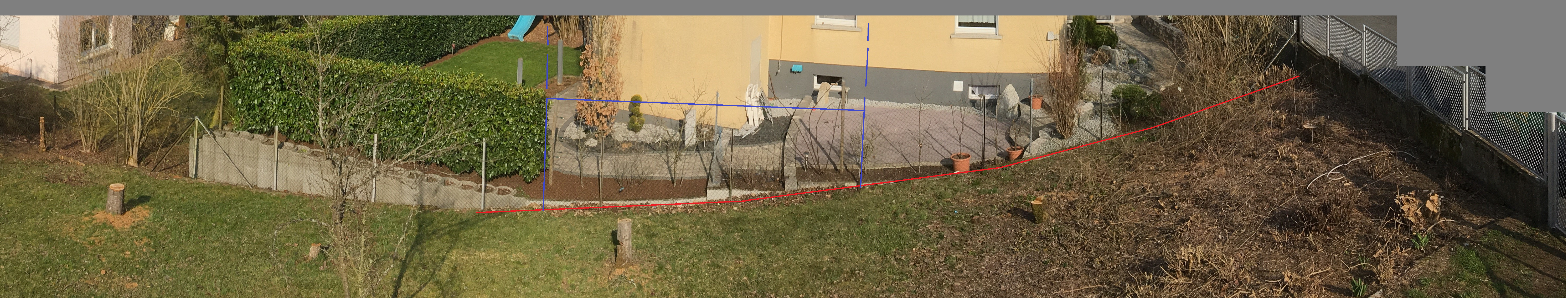

Wie ich das sehe sind die 3m Höhe, gemessen ab natürlichem Gelände, fast schon mit dem Untergeschoss erreicht, sodass ich die eigentliche Garage nicht darauf setzen darf.
Mit den Nachbarn habe ich gesprochen er hätte kein Problem damit. Ich habe argumentiert, dass ich ein Flachdach baue, damit wir uns nochmals 2,5m sparen. Das fand er gut.

Danke für deine Antwort. Ich habe mit dem Landratsamt gesprochen und der Herr meinte auch sofort dass der Nachbar was abtreten kann - allerdings sagte sein schlaues Programm dass er nichts abtreten kann da er mit 3m Abstand zur Grenze gebaut hat.
Kann er dann noch was abgeben?
Escroda
Besorge Dir einen Auszug aus der Liegenschaftskarte, leih' Dir ein Nivelliergerät und mach' einen Höhenplan. Dann machst Du einen Termin beim Landratsamt und stellst deine Pläne dem Mitarbeiter persönlich vor. Mach' Dir Notizen und fertige ein Gesprächsprotokoll an. Das wäre meine Interpretation von "inoffizieller Bauvoranfrage".
Noch besser: Sprich die Planung mit einem erfahrenen Architekten durch. Hier gibt es so viele planungs- und bauordnungsrechtliche Fallstricke, die kann man hier auf dem Marktplatz gar nicht diskutieren.
Nein.
Vielleicht kann man Punkt 4. der texlichen Festsetzungen so auslegen, dass talseitig gelegene Garagen, die ansonsten die Privilegierungskriterien erfüllen, trotz 3m Höhenüberschreitung keine Abstandsflächen auslösen. Dann darf aber im 3m-Abstand keine Werkstatt und keine Heizung untergebracht sein. Aber wie gesagt, das kann nur im persönlichen Gespräch geklärt werden oder vom ortskundigen Planer beurteilt werden.
