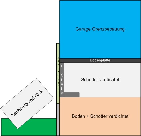

Hallo Community,
ich habe eine Verständnisfrage und hoffe auf eure fachkundige Meinung.
  • Siehe Bild im Anhang
  • Unser Bauvorhaben sieht vor, dass wir an der linken Grenze zum Nachbarn eine Doppelgarage bauen.
  • Das Grundstück muss geebnet werden, sodass wir auf der besagten linken Seite L-Steine setzen müssen und somit auch höher als der Nachbar liegen
  • Bis zu den L-Steine muss dann alles aufgeschottert und verdichtet werden (Stichwort Bodenaustausch, Vorgabe Bodengutachten)
  • Anschließend soll auf diesem Untergrund eine Bodenplatte für die Doppelgarage gegossen werden
Nun meine Fragen:
  • Ist es möglich/sicher/&sinnvoll, dass die Bodenplatte inkl. die Doppelgarage darauf, wie gerade beschrieben, auf diesem Untergrund gebaut wird (L-Steine aus Beton und verdichteter Schotter)?
  • Wir haben Angst, dass dies Statikmäßig nicht hält bzw. der Schotter um x-mm absinkt und die Bodenplatte reißt. Ist die Angst begründet oder Risikofrei?
  • Baut man so in der Praxis wie beschrieben oder sieht es in der Praxis anders aus?
  • Habt ihr noch Hinweise, die ihr uns mitgeben möchtet?
Vielen Dank und freundliche Grüße
Ich hoffe auf eure Rückmeldungen
Grundrissplan: Garage an Grundstücksgrenze mit Bodenplatte und verdichtetem Schotter

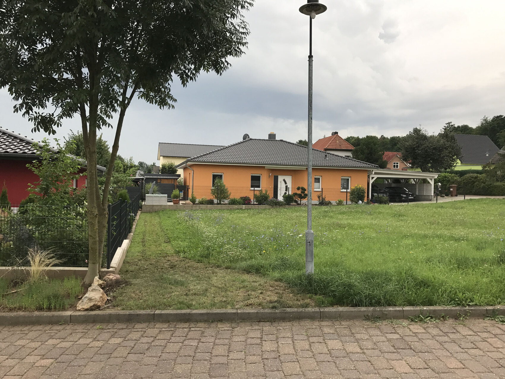

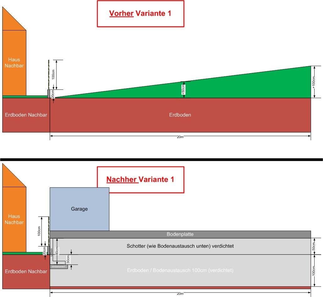

UPDATE:
ich habe versucht eine neue Zeichnung inkl. Maße für das bessere Verständnis zu erstellen. Siehe Anhang.
Des Weiteres habe ich ein Foto des Grundstücks bzw. der Ausgangslage hochgeladen.
Bei der Skizze sieht man vorher, dass das Grundstücksgefälle ca. 1m Unterschied hat. Dies soll nachher auf 50 cm (Höhe Straße und somit Hauseingang) geebnet werden (rechts wegnehmen, links aufschütten). Links muss ich das augeschüttete Richtung Nachbarn sichern
Generell muss durch das Bodengutachten 1m Bodenaustausch erfolgen.
Ich hoffe, dass es verständlich rüber kommt.
Ich würde gerne meine Fragen von oben 1-4 beantworten haben
sowie
Frage 5) Vorteile/Nachteile L-Stein-Variante (siehe Zeichnung)
Frage 6) Vorteile/Nachteile Steinmauer-Variante (Alternative)

11ant18.06.18 21:48
Ich wollte gerade sagen, das hast Du im grünen Forum aber schöner gezeichnet
Auf dem Bild sieht mir das gar nicht so dramatisch aus, wie weit die Garage höher müßte.
Kann es sein, daß das Problem eigentlich gar nicht besteht, und sich erst daraus ergibt, das Grundstück komplett auf einer Höhe im Wasser haben zu wollen ?
Stell´ doch ´mal die Gesamtplanung ein, also nicht die Garage ohne Haus.

Ich muss ehrlich sagen, ich verstehe gerade nicht wo das Problem ist. Lageweise verdichten, bei Unsicherheit ggf. auch noch mit Plattendruckversuch.
Ihr seid ja nicht die Ersten, die mit L-Steinen an der Garagenwand entlang das Gelände begradigen wollen. Das sehe ich sogar bei Fertiggaragen zu Hauf.
Knallkörper
19.06.18 09:37
Dann müssten Bodenplatten von Häusern, die auf Frostschürzen gegossen werden, ja auch reißen.
Hi und danke für die Antwort. Dort bauen Andere Bauherren wirklich eine Bodenplatte auf L-Steine umgeben von verdichtetem Schotter ?
Mich haben die ersten Amtworten verunsichert. Doch ich kann nicht verstehen warum. Keiner kann mir sachlich/argumentativ die Nachteile der Variante äußern. Oder gibt es keine und ich kann so bauen?
Hat jemand so schon mal gebaut bzw die Bodenplatte zu verlegt an der Grenze ?
Danke
