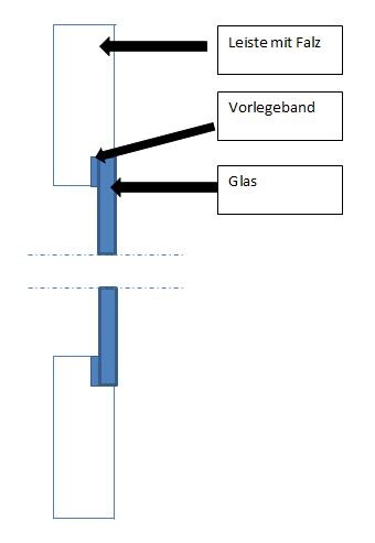

ich möchte eine vorhandene Echtglasplatte mit den Maßen 119 cm x 68 cm und 4 mm stark als Garderobenrückwand an einer Gipskartonwand (darunter OSB-Platte) befestigen. Soll eine Garderobe für Kinderjacken werden.
Die Glasplatte hat keine Bohrlöcher.
Wasnwäre am Besten geeignet die Glasplatte sicher zu befestigen? Wieviele Halter würden Sie vorschlagen? Die Platte sollte möglichst dicht an der Wand hängen.
Gibt es Haken, die als Kleiderhaken an der Glaswand befestigt werden können, ohne zu bohren?

So wäre mein Vorstellung:
Querschnitt eines Fensterrahmens mit Glas, Falzleiste und Vorlegeband

Mein Onkel (eigenes Glasatelier) klebt Spiegel und Glasplatten meines Wissens mit speziellem Spiegelklebeband. Lösen kann man das bei Bedarf mit einer Angelsehne.
Allerdings muß das Klebeband ja nicht nur die Glasplatte, sondern auch Haken und Jacke halten. Von daher sollte man tatsächlich überlegen die Platte in Holz einzufassen oder zumindest unten etwas zum Aufstellen montieren.

Ansonsten würde ich ein Glasboden wie ein Brett behandeln und zwei Aufleger, wie auch immer, nehmen.
Nach dem Nachlesen der Threads geht es wohl um eine Hinterwand? Da erschlisset sich mir die Logik nicht. Rückwand behandeln wie eine Spiegelwand. Ansonsten: Haken gibt es auch für glatte Untergründe 🙂
