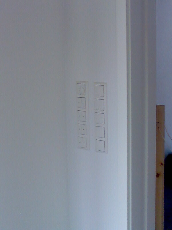

borderpuschl
Und wenn man alle Funktionen haben möchte sucht man sich einen Schalter der das kann.
Sonst sieht es so aus ;)
