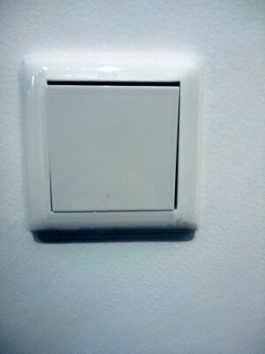

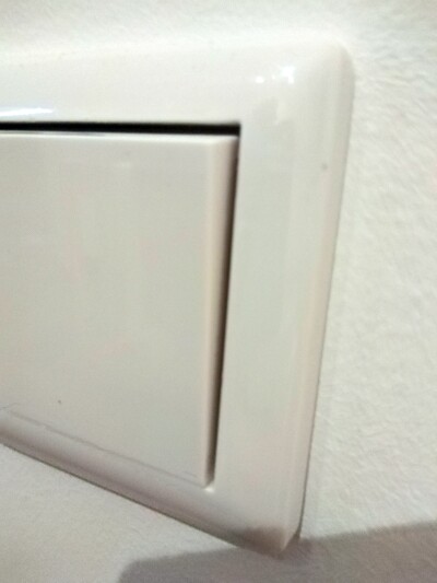

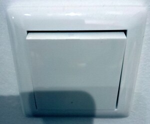

zwei von unseren Lichtschaltern klemmen. Ich glaube, dass es Lichtschalter der Gira Serie 55 sind, weiß es aber leider nicht genau. Daher die Fragen:
1. Kann jemand erkennen, welches Gira-Model es genau ist?
2. Sobald die Sicherung draußen ist: Wie kann ich überprüfen, ob ein kleiner Defekt (z.B. abgebrochene Halterung im Inneren) die Ursache ist? Habe eben versucht gehabt, mit den Fingern den Schalter abzunehmen, vergeblich. Klappt das einfach mit einem Schraubendreher und leichtem Druck?
Danke im Voraus!

Ja ist die einfache 55er Serie in glänzend.
Lässt sich leicht mit dem Schraubendreher abnehmen.
Die sehen schief eingebaut aus. Möglicherweise löst ein korrekter Einbau das Problem.
Smialbuddler
Wobei "leicht" manchmal schon ganz schön straff sitzt.
Also keine Angst, es gibt kein verborgenes System, das du kaputt machst, die Schaltflächen sind immer einfach eingeklickt.
Mit dem Schraubendreher aber trotzdem am besten von unten hebeln, nicht dass du dir sichtbare Kratzer ins Plastik machst.
