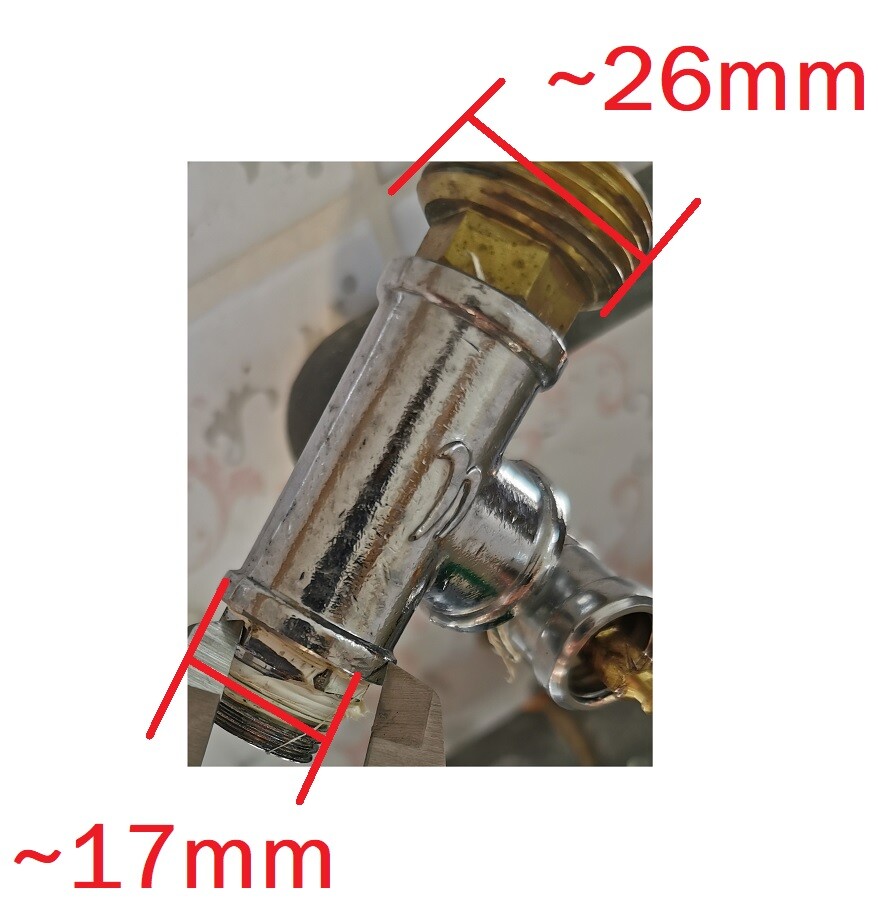

ich habe 2 offene Rohre in der ausgebauten Küche die ich zumachen will. Dazu brauche ich 2 selbstdichtende Kappen mit den auf dem Bild grob bestimmten Maßen.
Wo finde ich sowas und was sind das für Maße? Vielen Dank!
Nahaufnahme eines Sanitärventils mit Messmarkierungen ca. 26mm und 17mm.

In jedem Baumarkt. Wie wäre es mit dem einfachen Austausch des Eckventils dann brauchst du keine Kappen oder willst du das so weiterbenutzen?
Auch auch bei der Weiterbenutzung würde ich diesen Part vernünftig neumachen und jetzt nicht versuchen etwas zu basteln.
Es sind übrigens Zollgrößen. Du hast da 3/8" und 3/4"
