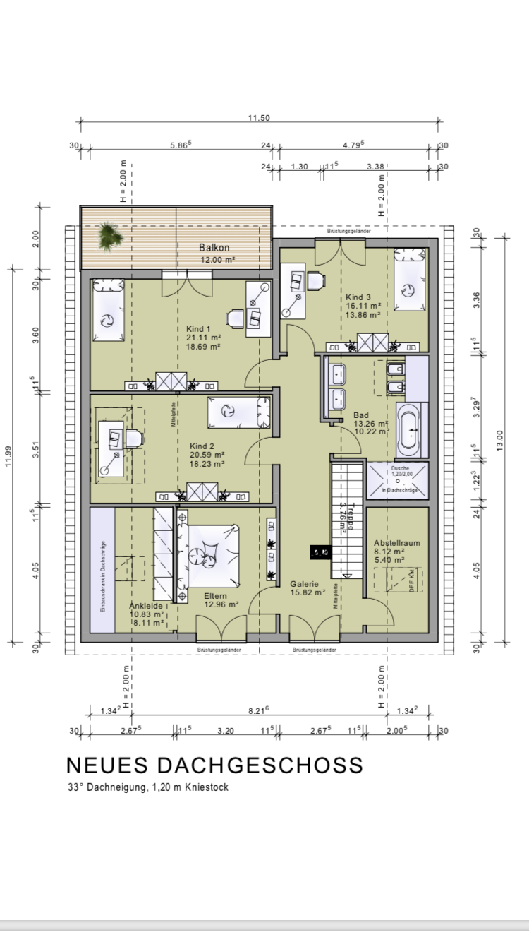

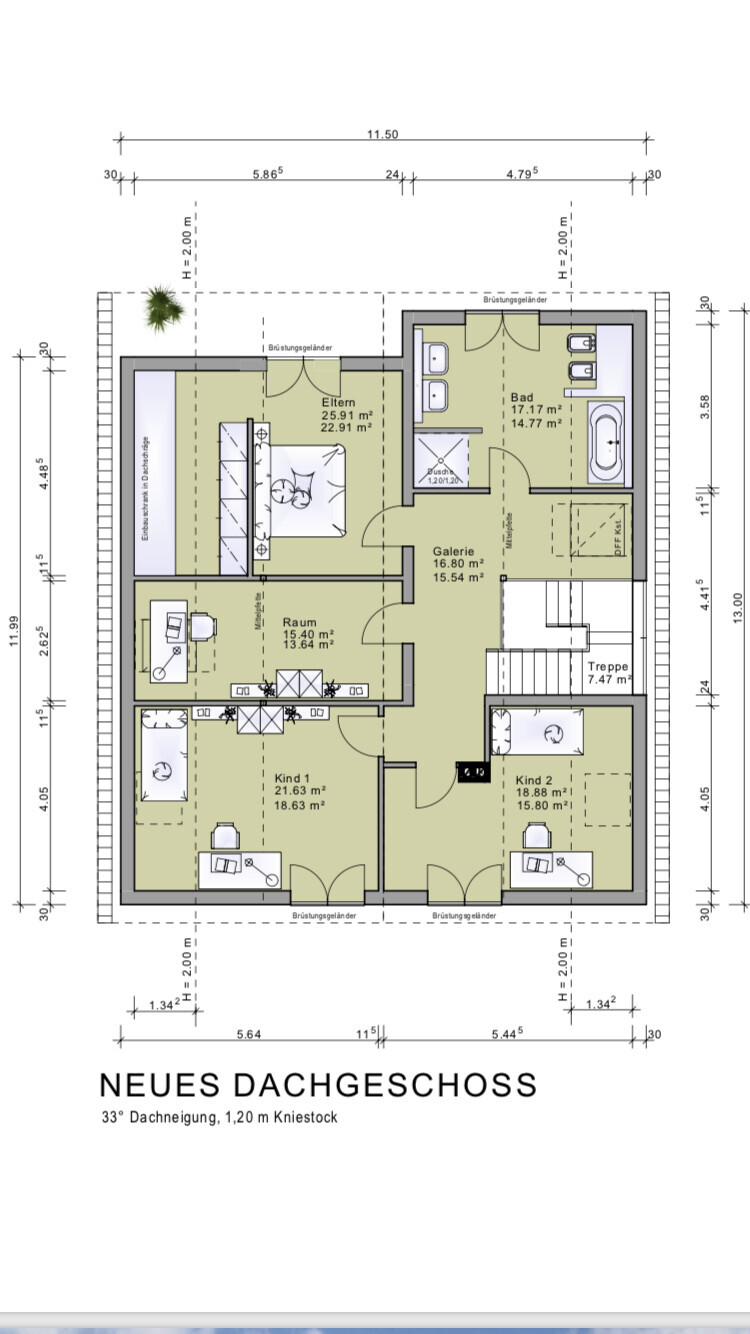

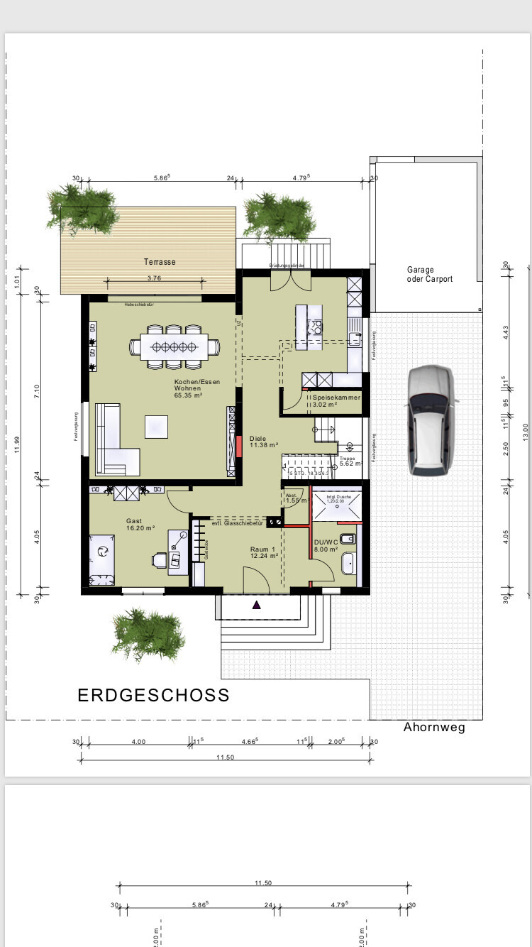

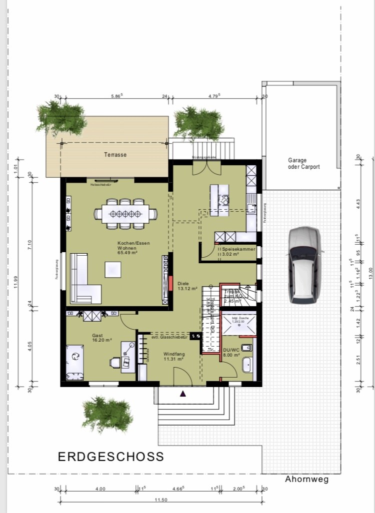

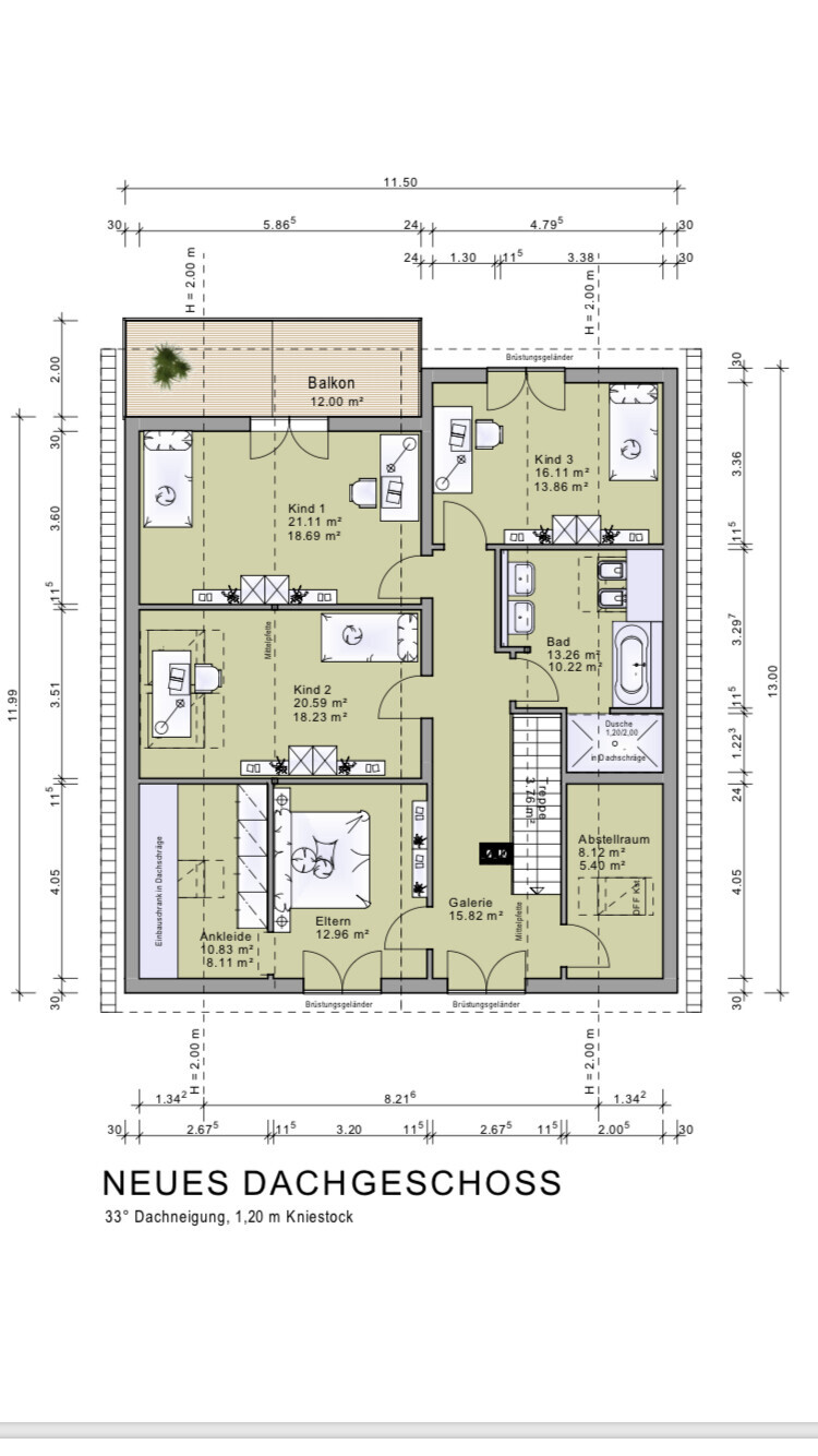

Bin mir nicht sicher ob es ok ist einen weiteren Thread mit anderer Fragestellung zu eröffnen allerdings ergab sich die letzten Tage zwischen meiner Frau und mir ein “Problem” bzw. Fragestellung im Hinblick auf die Gestaltung unseres OGs. Zunächst beantworte ich aber erstmal den Fragenkatalog:

Was gefällt besonders? Warum?: großzügiger Wohn- Essbereich, Eingangsbereich, Kinderzimmer sind stimmig in der Aufteilung und das EG ist so wie wir es auch in einem Neubau in etwa realisiert hätten
Was gefällt nicht? Warum?: “Schlauchzimmer”im OG. Der Raum ist im Prinzip zu viel. Geplant sind 2 Kinder. Der erste Entwurf (anhängend) ließ Platz für ein gleich großes drittes Kinderzimmer was alternativ als Spielzimmer hätte genutzt werden können (um Lego-Burgen oder Karrerabahn auch mal stehen lassen zu können). Nachdem die Treppe umgeplant wurde ergab sich im OG zwangsläufig eine andere Raumaufteilung. In diesem Zug wollten wir das Badezimmer lieber in Richtung Garten verlegen um dort ein normales Fenster und nicht nur Dachfenster zu haben. Zudem haben wir das Schlafzimmer ebenfalls zum Garten hin verlegen lassen. Laut unserer Architektin lässt sich wegen der Auflage der Mittelfetten nur so realisieren wenn wir das mit diesem “Schlauchzimmer” zwischen Kinderzimmer und Schlafzimmer planen. Nun fiel uns auf, dass die Ankleide recht schmal ist und man quasi direkt im Bett steht wenn man die Tür öffnet. Im Ankleide haben wir Planlinks einen Kniestock von 1,20m und 1,34m weiter rechts eine Höhe von 2m. Wir können also auf 4,50m eine Kommode in Höhe von 1,20 stellen. Zur Bettseite hin müssten wir dann Schrank und Spiegel stellen und hätten zwischen den Schränken nur 1,30m. Wieso aber, wenn man quasi dieses Nutzlose Zimmer direkt daneben hat? Habt ihr eine sinnvolle Idee, dieses Schlauchzimmer als Ankleidezimmer zu integrieren? Bett zieht mit um weil neu und hat eine Kopfhöhe von 1,20m könnte man also grade so in die Schräge schieben

Was ist die wichtigste/grundlegende Frage zum Grundriss in 130 Zeichen zusammengefasst: lässt sich das Zimmer im OG zwischen Kinderzimmer und Schlafzimmer sinnvoll als Ankleideraum im Schlafzimmer integrieren.
Was noch wichtig ist: Frau arbeitet im Schichtdienst und steht deswegen regelmäßig unchristlich früh auf, was mich zwar selten stört aber natürlich dennoch berücksichtigt werden kann.
Angehängt sind die ersten Entwürfe und aktuelle. Den Balkon von Entwurf 1 haben wir raus geworfen, weil wir den nie angesprochen hatten, keine halbe Terrassenüberdachung aus Decke wollen und keine Lust haben zig Euro zu zahlen für was, wo wir definitiv wissen, dass es nie genutzt wird. Und Kinder brauchen in 17 Jahren auch nicht heimlich da oben sitzen und rauchen
