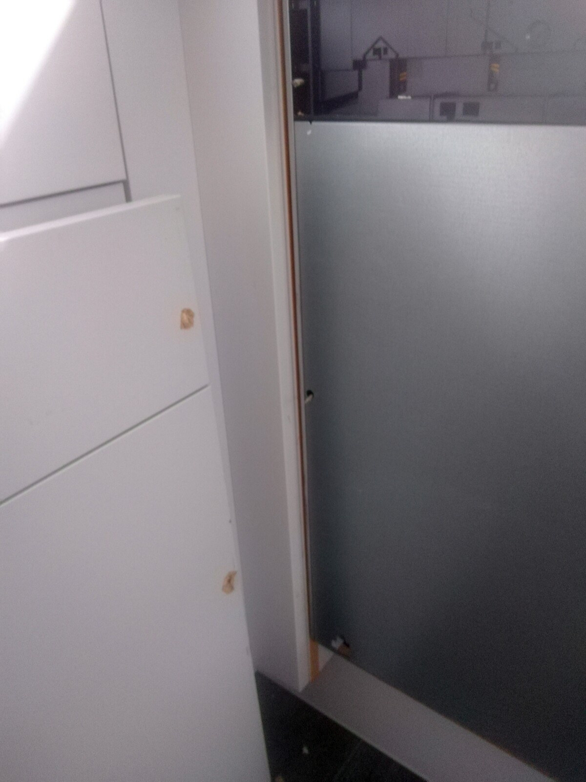

mit scheinbar etwas zu viel Ruck ist unsere Geschirrspülertür beim öffnen leider auf einen Mülleimer gekracht. Dadurch ist sie an allen vier Schrauben, die vom Geschirrspüler aus von innen in die Blende/Geschirrspülertür an vier Stellen gebohrt wurden, herausgebrochen. Die ehemaligen Schraublöcher auf der Innenseite der Geschirrspülertür sind natürlich durch die Gewalt nicht mehr nutzbar.
Aber ich frage mich nun: Kann man das irgendwie reparieren? Gibt es vielleicht irgendwie eine Substanz (für mich ale Laie denkbar eine Masse wie Silikon) die man in solche (ehamligen Schraub-)Löcher füllt, sodass man die Tür wieder mit vier Schrauben vor dem Geschirrspüler befestigen kann? Oder gibts da keine Abhilfe mehr?

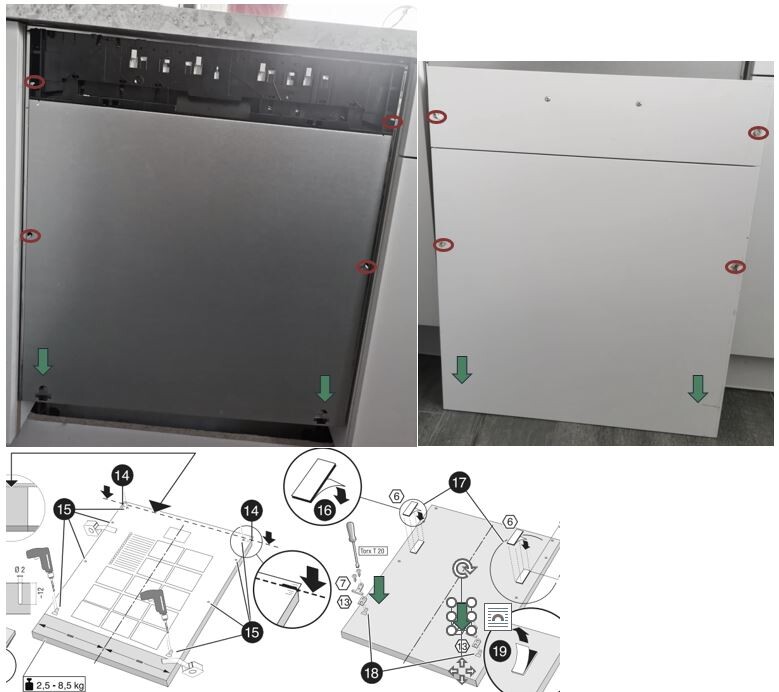

Was mich ziemlich ärgert: Ich habe mir jetzt mal die Montageanleitung vom SMV46KX03E/28 im Internet angeschaut (siehe Anhang). Dort ist klar unter Nr. 15 zu erkennen, dass 6 Schrauben (bei mir fehlen die oberen) und zudem ganz unten zwei Frontbefestigungshaken hätten montiert werden müssen (siehe grüne Pfeile). Für mich ist es also schon kein Wunder, dass da was abgebrochen ist.
Problematisch ist es, dass es so scheint, dass die Bedienungsanleitung eine Art Schabole für die ganzen Bohrlöscher auf der möbelfront darstellte. Man muss diese also großflächig innen auf die Innenseite der Möbelfront legen und markiert dann in den vorgestanzten Löchern der Anleitung die späteren Bohrlöscher. Nur jetzt später, ohne Bedienungsanleitung, ist es ziemlich schwer, die richtigen Löcher, vor allem für die Befestigungshaken unten, zu lokalisieren..

Hab nach so ziemlich derselben Anleitung gerade erst ne Front montiert 😀
Mit den Haken unten ist es wesentlich fummeliger... wurden denn die 2 Klebestreifen benutzt? Die halten ja auch nochmal bisschen Zug von den Schrauben weg.
Aber ohne gehts halt schneller...
Wurde ziemlich gepfuscht würde ich mal sagen...

Ne sind auch keine Klebestreifen genutzt worden. Und der Einbau liegt jetzt (Komplett neue Küche) 1,5 Jahre her. Ohne diese Haken wird es ziemlich schwierig, die Schrauben so nebenbei wieder punktgenau reinzuschrauben..
