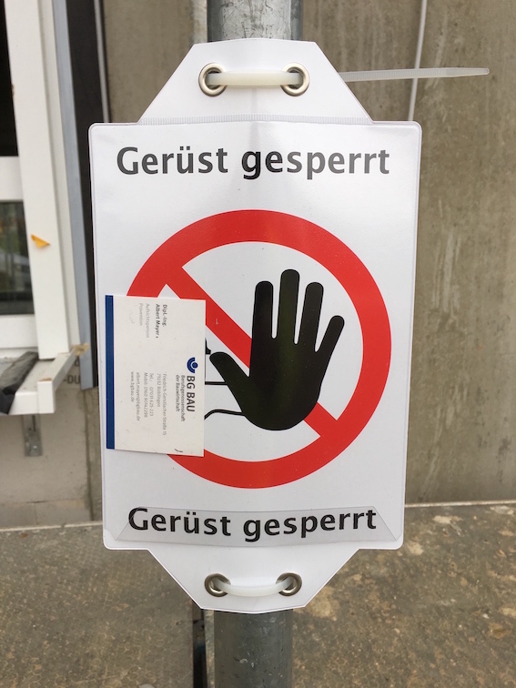

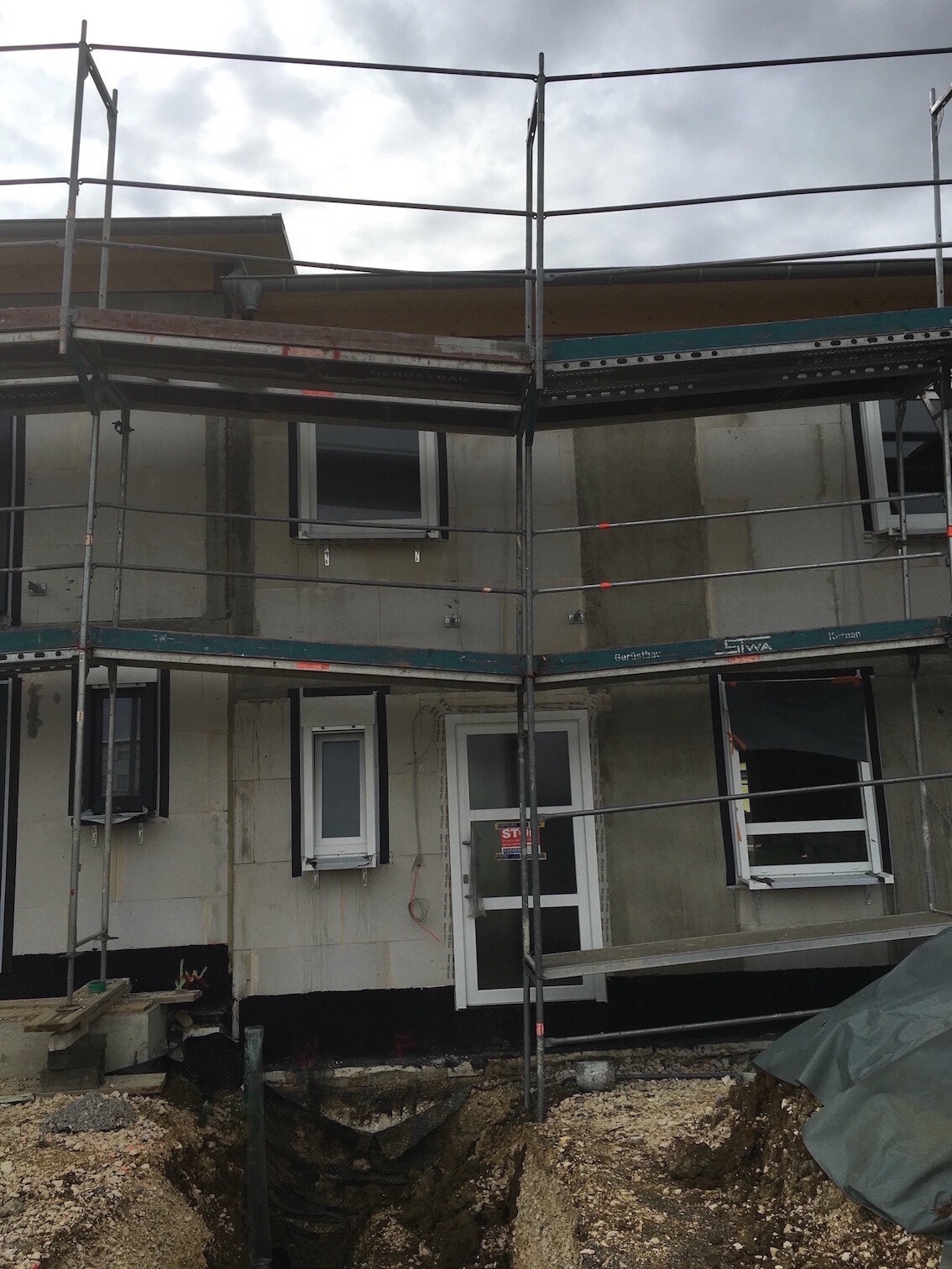

bei uns wurde nun das Gerüst gesperrt, wie man am Graben sieht, sollten vor 3 Wochen die Versorgungsleitungen gelegt werden und schon da hat man die Bauleitung darauf hingewiesen, dass man das Gerüst umbauen muss, doch nichts hat sich getan. Nun hat die Berufsgenossenschaft eingegriffen. Hat jemand eine Ahnung was das für Folgen hat ?
Messjogi
Gerüst war zuerst da, war aber angekündigt und angezeichnet wo die Leitungen rein kommen.
Ich bin der Meinung, derjenige, der da gebuddelt hat, hätte nicht buddeln dürfen.
Wer hat denn da ausgehoben? War es eine Fachfirma?
