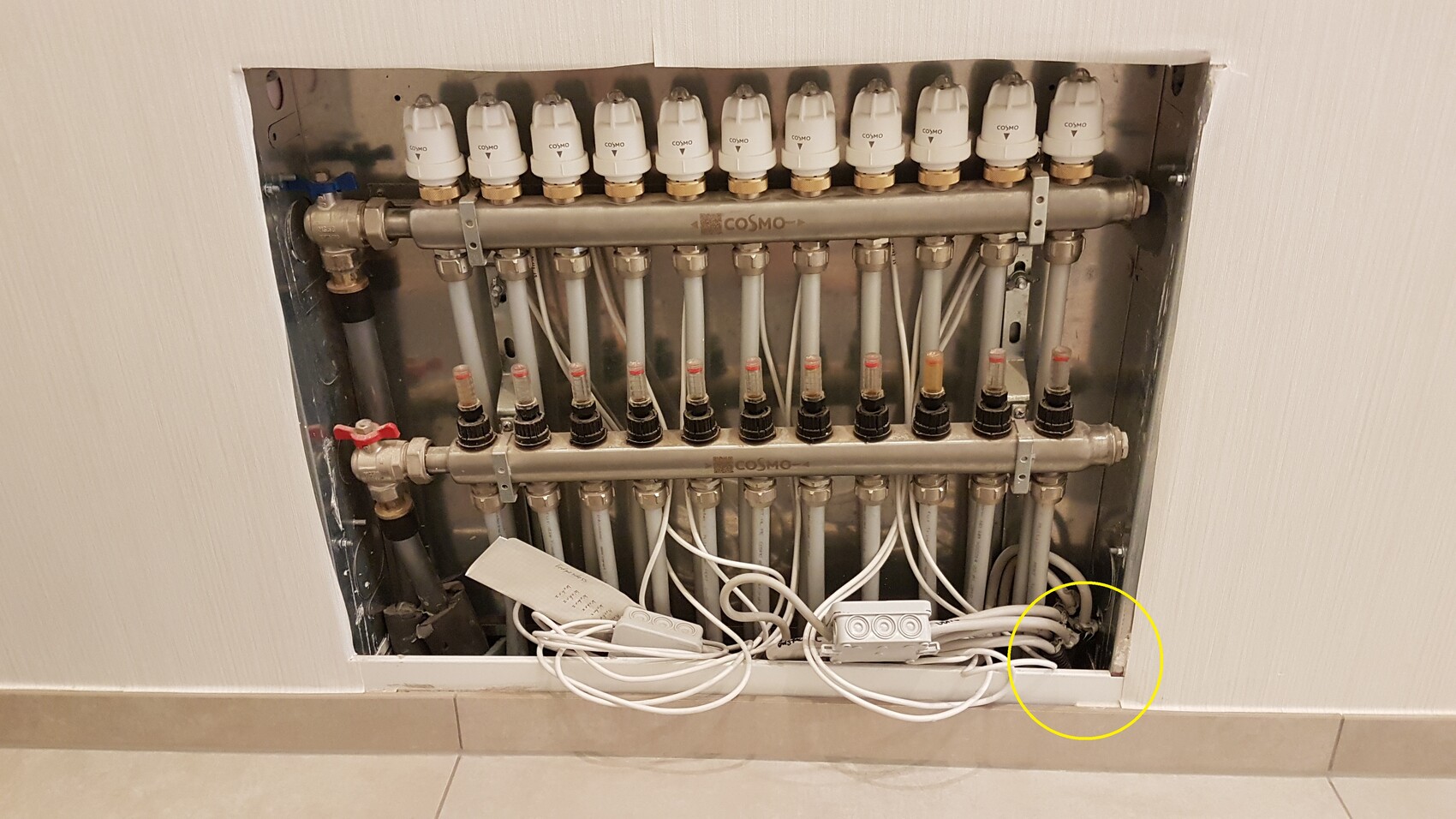

wir haben 2017 unser Einfamilienhaus mit Keller angefangen zu bauen, eingezogen sind wir im November 2018.
Nun zu unserem Problem:
Im Erdgeschoss kommt NUR aus der rechten Ecke des Fußbodenheizung-Verteilers ein muffiger Geruch, auffallend stark ist wenn sich die Außentemperatur deutlich absinkt. Aktuell Abends so ab 21Uhr wenn auch mehr Aussenluftfeuchte/Tau da ist. Das Problem besteht im Sommer und Winter. Dazu muss ich noch erwähnen das im Gäste-WC es immer etwas riecht. Wir haben keinen Druckverlust in der Fußbodenheizung und auch keine sichtbaren feuchten Stellen im Haus. Die Leerrohre habe ich mal versiegelt, da kam der Geruch aber nicht weg.
Wir haben allerdings viel mit unserem Ofen geheizt und kaum mit der Fußbodenheizung, aber das Problem besteht genauso im Sommer wie im Winter. Unsere Handwerker sind aktuell etwas ratlos.
Anbei hab ich mal ein Bild angehangen.
MfG
Heizkreisverteiler mit vielen Rohren, Ventilen und Kabeln in Wandnische; unten Kabel am Boden.
Patricck19.08.20 12:00
Klingt irgendwie nach Feuchtigkeit unter dem Estrich, das im Verteiler hochsteigt.
Hältebrück
19.08.20 12:33
Und dann nur rechts? Wollen das Abwasserrohr im Gäste-WC noch überprüfen. Mit Wasser von außen haben wir keine offensichtlichen Probleme
Patricck19.08.20 21:08
Würde ich vermuten, wenns aus dem Verteiler riecht? Hat man da ne chance reinzulangen mit nem Tuch oder Papier ob da was feucht ist?
Dort ist der Estrich halt offen zur Bodenplatte, vielleicht ist ja doch irgenwas dazuwischen
