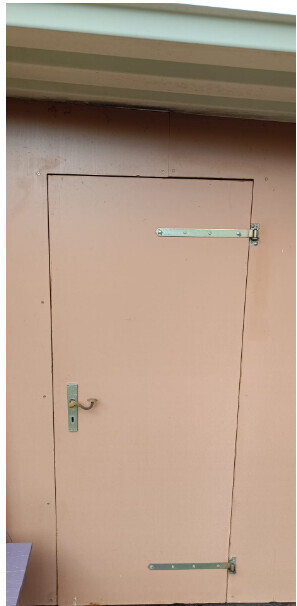

Ich habe am Schuppen eine bündige Tür mit Scharnier. Als Dach Trapezblech nach Statik. Ohne Sparren. Dachüberstand 0,5 m an Ortgang und Traufe.
Kleine pinke Außentür mit Metallbeschlägen und Türgriff an der Außenwand.

eine Schiebetür bündig integrieren ist unmöglich. Wenn dann verläuft die Schiebetür komplett inner- oder außerhalb.
Suche mal nach dem Begriff "Helmschienen". Das sind die C-Profile, die für Schiebetore und -türen verwendet werden. Dazu passend gibt es dann die entsprechenden Rollen, Halter etc.
