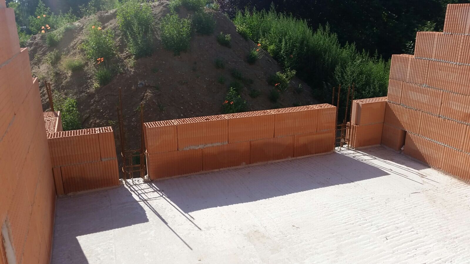

ich hoffe ihr könnt mir weiter helfen. Wir haben immer wieder Probleme mit unserer Baufirma weil u. a. Rechnungen gestellt werden, die nicht korrekt sind. Z. B. wurde die Filigrandecke geliefert, die Rechnung mit 5 Tagen Zahlungsziel gestellt, der Beton für die Decke, also auch Einschalung etc. wurden erst 4 Wochen später fertig gestellt.
Jetzt ist es so, dass das Obergeschoss Gemauert wurde, die Baufirma besteht darauf, dass es fertig ist, es fehlen aber noch eine Reihe Steine sowie der Rähm. Da ich über alles einen Blog schreibe und natürlich niemandem Unrecht tun möchte, möchte ich gerne wissen, ob der Stahlbeton Rähm zum Obergeschoss, also Außenmauerwerk, Innenwände und Gibelmauerwerk gehört oder schon zum Dach?
Ich freue mich auf Antworten.

bist Du sicher, daß Du nicht den/die Ringbalken meinst? Ein Rähm gehört in die Kategorie Fertighaus.
Ob ein Ringbalken erforderlich ist, hängt von verschiedenen Faktoren ab. Muß er bei eurem Haus zur Lastabtragung verbaut werden, gehört er zum Gewerk Mauerwerk.
Grüße, Bauexperte

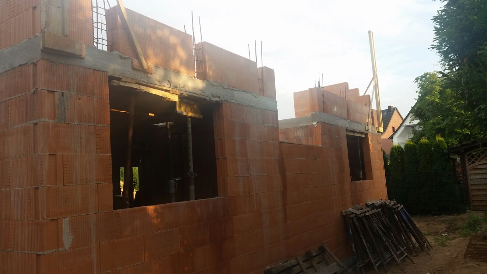

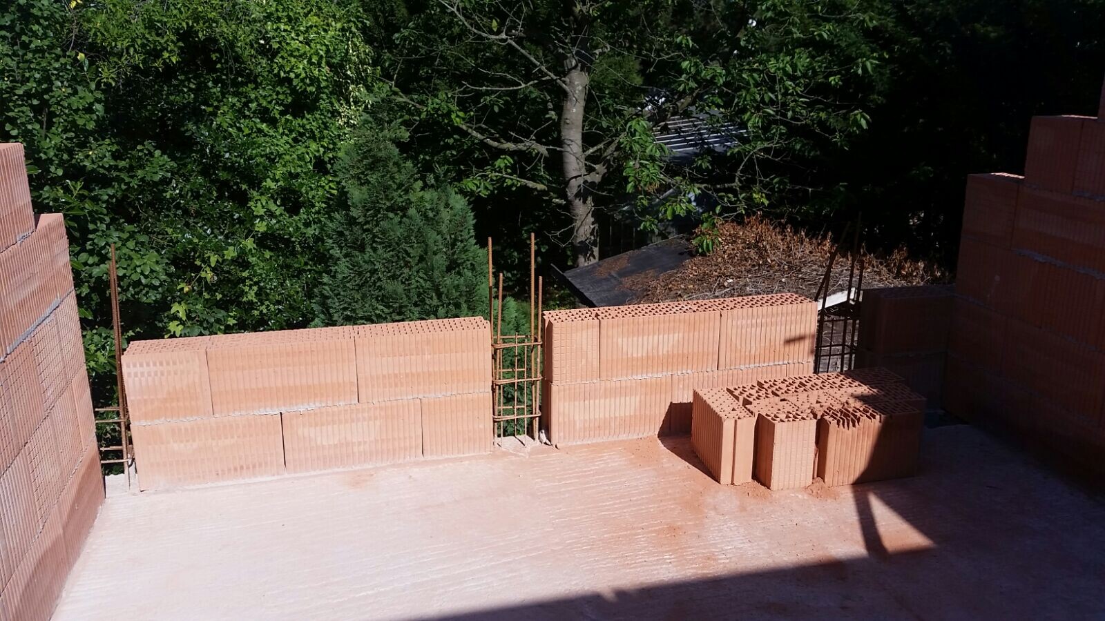

Danke Bauexperte für deine Antwort. Wir bauen ein Massivhaus, sprechen allerdings trotzdem immer von dem Rähm. Ich habe auch mal ein bisschen gegoogelt, da kam das Wort Ringbalken auch bei raus... Wie du siehst, haben wir tatsächlich wenig Ahnung....
Ich füge mal ein paar Bilder bei, dann kannst du mir vielleicht noch besser meine Frage beantworten.

Das sind doch dann die Auflieger für die Kehlbalken - inkl der betonierten Drempelstützen, die ja schon vorbereitet sind. Gehört zum Werk des Rohbauers...
Wir haben noch einen Ringbalken über alle Innenwände des 1. OG gezogen, damit es später nicht zu Risse kommt .
